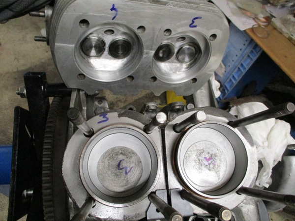

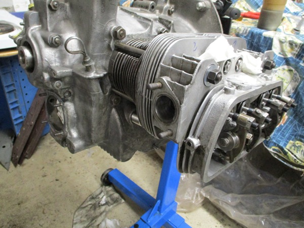

Nachdem der Ovali mit dem gemachten 30+Motor gut läuft, habe ich angefangen aus den Restteilen noch einen Motor zu bauen.

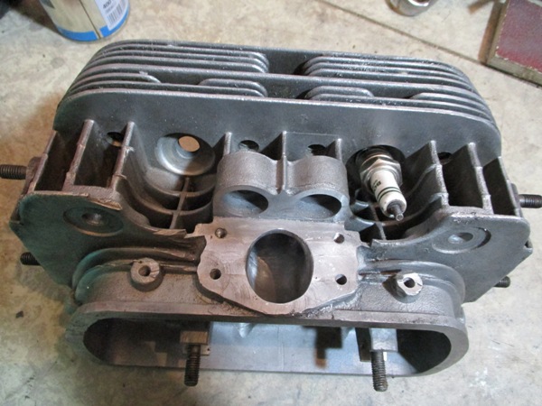

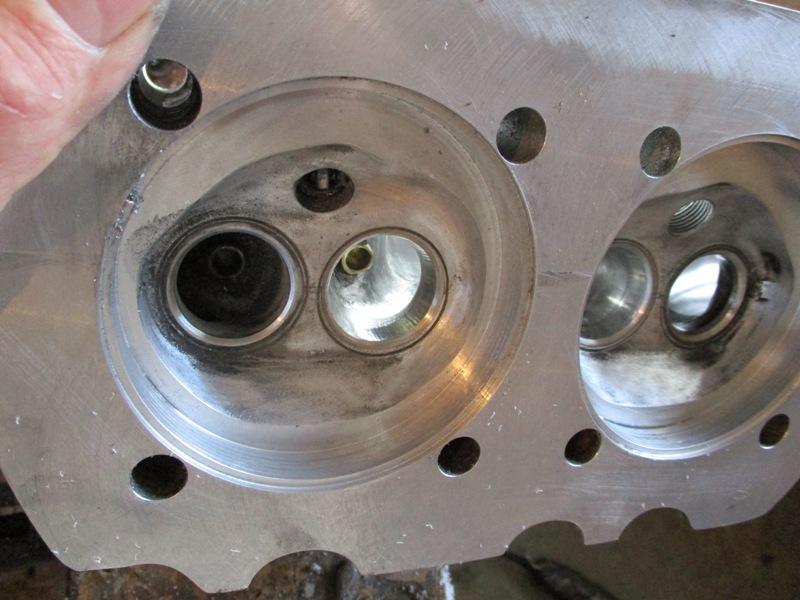

Einen Zweiten Satz Zylinderköpfe hatte ich noch . Wurden auch aufgeschweißt und tiefergestochen und für 33er Ventile bearbeitet.
Aus meinem Fundus die besten Zylinder rausgesucht und nachgehohnt. Kolben von einem neuwertigen 1200er Industriemotor mit 20er Kolbenbolzen.
Saugrohre hatte ich gleich mehrere gemacht. Vergaser werden von einem Okrasa Nachbaukit verwendet.

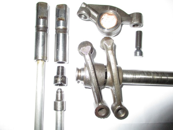

Die Einlaßkipphebel habe ich diesmal aus einem 1600er verwendet. Die Kipper müßen nur ausgebuchst werden.
Kipphebelwelle ist wieder schraubbar. Da der Motor wenig kosten darf wird verbaut was noch rumliegt.
Original VW Auspuff von einem 62er angepasst.

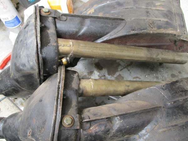

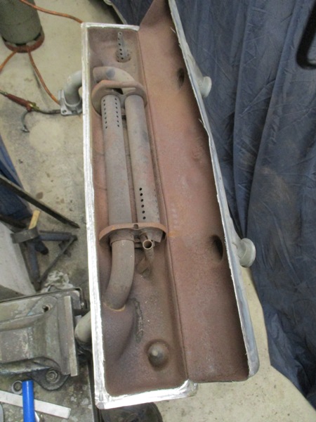

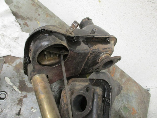

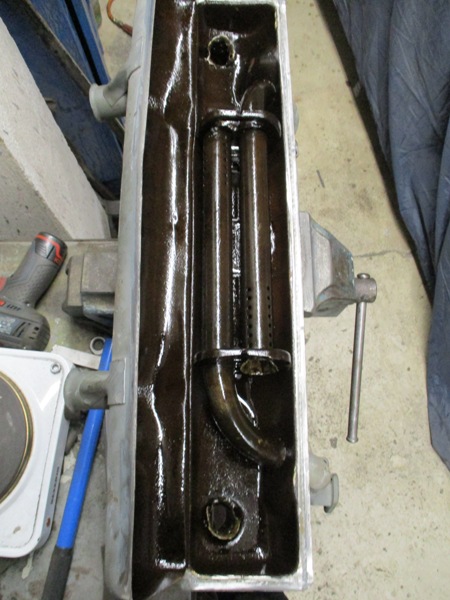

Habe einen Satz Wärmetauscher gefunden die ich für gebastelte gehalten hatte.
Nach der reinigung festgestellt das das Innenrohr aus VA ist und sehr aufwendig gefertigt wurde
Wer weiß mehr über diese Wärmetauscher?

Wo hast du die Köpfe bearbeiten lassen? speziell die Schweißarbeiten....

Die Köpfe hatte ich grob mit der Flex zurechtgeschnitten, und dann die Schweißstellen mit dem Fräser vorbereitet.
Das Schweißen hat dann ein Bekannter von mir übernommen.
Das Tieferstechen und Sitzefräsen hat die Fa. G. gemacht.

sind die kolben exzentrisch abgedreht? quasi buckelkolben?
ist der auspuff innen eingeölt? :D

Den Auspuff hatte ich innen mit einem alten rest Fertan ausgestrchen.
