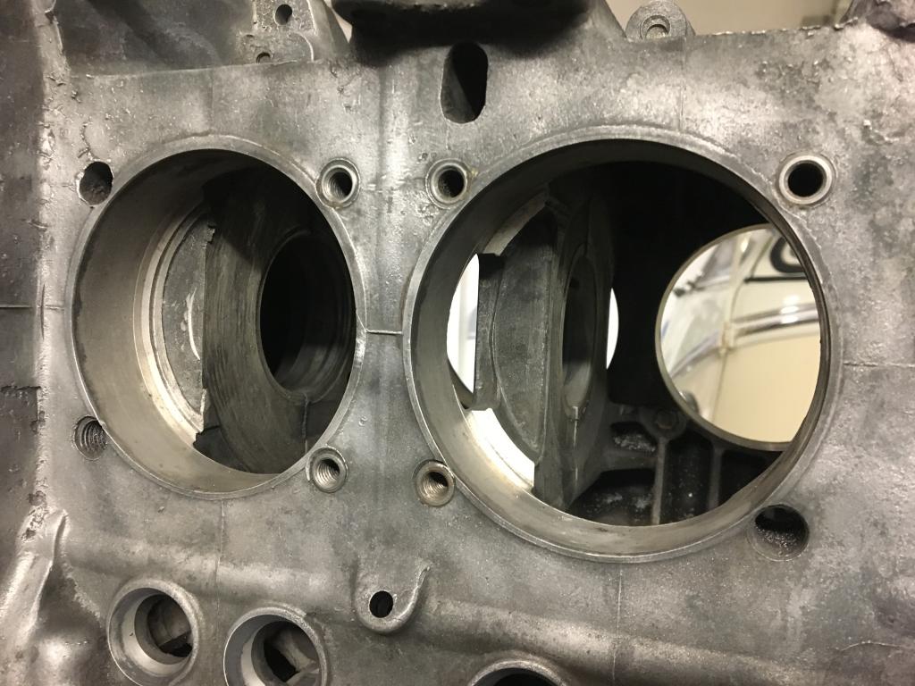

Also mein Gehäuse hat einen Durchmesser von 95,5 mm für die zylinderaufnahme . Den Motor habe ich so übernommen da bereits 92 er Verbaut waren.
Da passen die 90,5 ja jetzt ohne Probleme rein ( also die Standard Mahle)
Hab ich bis jetzt eigentlich schon 3 mal so gemacht . Oder verstehe ich das jetzt falsch ?
Der Dichtflächenrand am Gehäuse hat jetzt 3 mm rundum

Original ist 96 , wenn man sie auf 94,5 macht ist sicher gestellt das auch an den gewindehülsen überall noch dichtfläche bleibt
Re: Entscheidungs Hilfe T1 Typ 1
Die beiden unteren Bolzenlöcher aussen, sind schon sehr dünn. Da ist nichts mehr mit 3mm

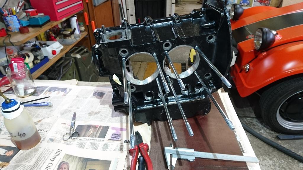

So sahen die Flächen/Löcher für die 92mm AA Thickwall bei der Trecker Engine aus. Mass weiss ich nicht mehr, weil ich meinem Kollegen immer die Büchsen zum Bearbeiten mitgeben. Dann passts immer. Auflage ist für mich genug.

Also ich hatte mit den 92mm Thickwall, die unten für die übl. 90,5/92mm Aufnahmebohrung werksmässig abgedreht sind noch keine Dichtheitsprobleme. Udos Ansatz finde ich trotzdem nicht schlecht. Geht aber halt nicht bei 92mm.

Mein Motor mit den 92er AA ist auch wirklich dicht.

90,5mm Zylinder im Aussendurchmesser von 96mm auf 94,5mm ab zu drehen mag eine nette Idee sein. Es wird auch von einigen Leuten gemacht.
Rechnerisch haben wir dann an den kritischen Bereichen 0,75mm mehr Auflagefläche.
Es ist aber nur an den Bereichen direkt an den Stehbolzen wirklich "theoretisch" nützlich.
Wenn beim Motorenbau dann Zylinder-Unterlegringe verwendet werden müssen, dann wird es schwieriger.
Werden dann Standard-Unterlegringe mit 96mm ID verbaut, war die ganze Übung "für die Katz". Also passende Ringe anfertigen oder gleich auf Endmaß bauen
Solche Zylinderabdrehgeschichten birgen auch noch weitere Probleme.
Es bedarf einer anständigen Vorrichtung, damit:
1. Alle Zylinder gleich lang werden
2. Alle Zylinder winklig bleiben
3. Die Zylinder nicht durch die Klemmung unrund werden.
UND, bei einer ggf erneuten Revision kann man nix aus dem Karton verwenden.
Gut bearbeitete Gehäuse mit 96mm Zylinderaufnahme für 90,5mm Zylinder und geeignetem Dichtmittel werden eigentlich nie undicht.

Jetzt verstehe ich auch was gemeint ist
Bei mir da das Gehäuse bereits gebohrt ist stellt sich in diesem Bereich nicht mehr die Frage was machen.
