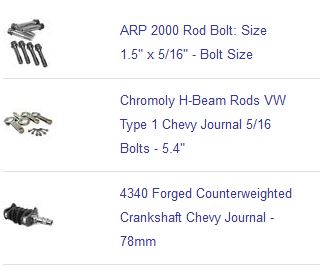

Guten Morgen,
Danke schonmal für die Hilfe.
Ich hätte noch eine Frage zu den Köpfen, kann ich mit den Original Köpfen Bleifrei fahren?
Da ja Blackfriday naht würde ich gerne schonmal Nockenwelle und Pleuel bestellen :-)
Ich würde gerne Fragen ob meine Auswahl korrekt ist oder ob ich 5,5" Pleul benötige?

Kaufe die pleuel ein stelle wo die mit die richtige bolzen sind von anfang stat 2 satz bolzen kaufen.
78,4 x 90,5 mit ein web 218 oder villeicht ein 163'er und gut bearbeiteter seriekøpfe und du hast 120 - 130 ps und sehrr momentstark. 8-)

Bei 5,5" musst du Zylinder unterlegen.
Ich mache das gern um auf Serienbreite zu kommen nachdem die Köpfe tiefer gestochen wurden.
