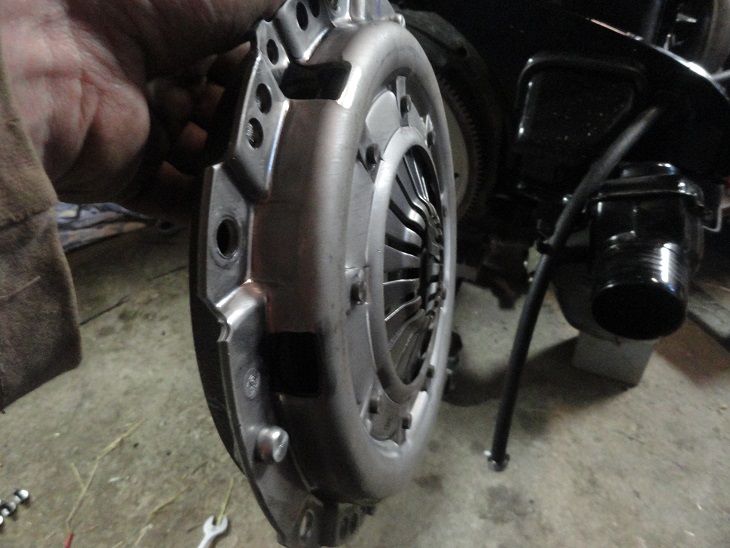

Beim Vergleichen der Druckplatte ist mir ein Unterschied in den Federn aufgefallen, bin aber nicht sicher ob es daran liegt. Beide Druckplatten sind
von LUK.
Wäre super, wenn jemand einen Tipp hätte.

Beiträge: 16935
Re: 1835er Einvergaser Motor !!! Kupplung trennt nicht !!!
Falsche Druckplatte?
Hast du ein Getriebe mit geführtem Ausrücklager?

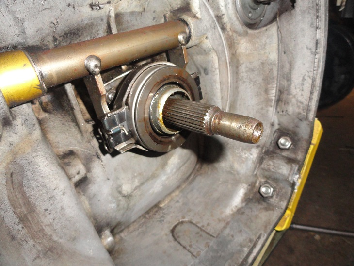

Beiträge: 16935
Mach mal nen Bild vom Ausrücköager!
Landy74
Beiträge: 913
Wohnort: Oberraden
Beitrag von Landy74 »
hier mal das Bild vom Ausrücklager. Wie gesagt, mit der 180er Druckplatte lief alles prima.
Wolfgang
Alles wird gut!
Beitrag von Stevo_L »
druckplatten für ein ungeführtes lager haben einen ring, sollte also passen.. :confusion-scratchheadyellow:
hängt das evtl mit der länge vom hebel wo das kupplungsseil eingehäng wird zusammen? da gits längere und kürzere.

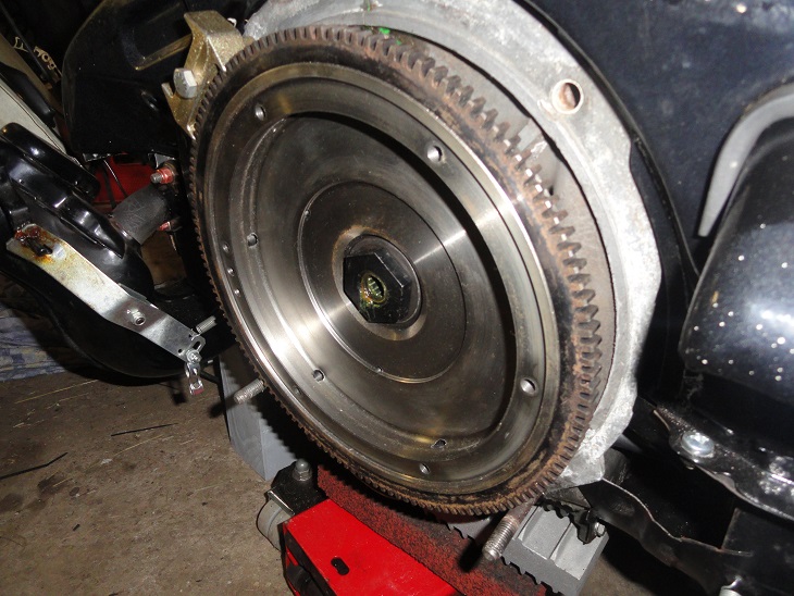

Kann doch alles nicht sein!!!! Sieht doch gut aus soweit . Außer vielleicht das Schwungrad,so wie ich sehe ist
es ein billiges Gussrad mit aufgeschrumpften Stahl Zahnkranz. Mess mal von der Anlagefläche Automat bis zur Reibfläche, sollten ca 21mm sein. Vielleicht ist es total daneben. Hab ich schon mal irgendwo gelesen.
Sonst Hebel jetzt mal prüfen ohne Motor ob alles gängig ist.
Schraub mal Automat wieder an mit kupplungscheibe und manchmal n Foto
Wie ist die Stellung der Tellerfeder im eingebauten Zustand ?
Christian

das Schwungrad sollte passen, lief ja auch mit der alten Kupplung. Ist auch vom Ahnendorp und da gehe ich jetzt mal von aus das es paßt.
Werde aber die Druckplatte mal dran schrauben und nochmal messen.

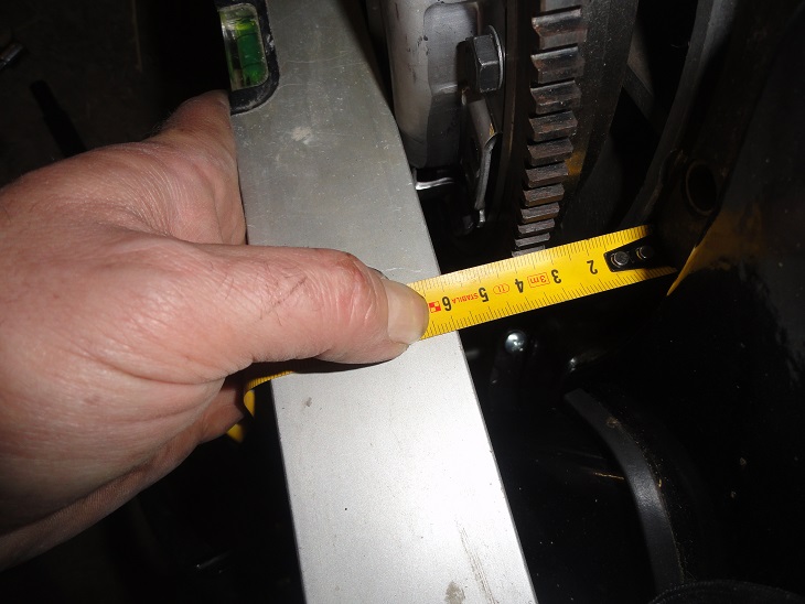

heute mal schnell nochmal die Kupplung eingebaut und vermessen. Die Lamellen haben sich beim Anziehen der Schrauben reingezogen und standen
nicht mehr über.
Das Kupplungsseil wahr wohl auch etwas zu sehr gespannt. Ich habe dann mal den Abstand zu der Trennfläche zwischen Motor und Getriebe ausgemessen. Das Ausrücklager war in der ursprünglichen Grundstellung vom Kupplungspedal nur 5cm von der Trennfläche entfernt. Die Kupplung geht aber 6cm weit rein. Damit war das Ausrücklager schon vorgespannt. Vielleicht ist dabei auch was beim Einbau des Motors passiert.
Ich bin jetzt hin und habe das Seil mal entspannt, so das zwischen Ausrücklager und Lamellen 5mm Luft sein sollte. Ich bau das so mal zusammen
und werde mal sehen ob sich die Kupplung trennen lässt. Das muss aber wohl noch bis Sonntag warten.
So long.
Wolfgang
Alles wird gut!
