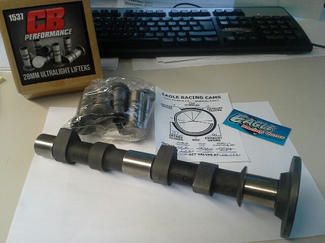

Habe heute schon mal Nockenwelle und Stößel besorgt. Typ 3 Idiotenblech und 1600er Ansaugrohre sind auch so gut wie da.

Was für Stößel und Nockenwelle hast du gekauft?

So, Nockenwelle und Stößel sind heute schon mal eingetrudelt :romance-admire:

Alle 3 Punkte? Laut Lars stimmt zumindest die Maßhaltigkeit hinsichtlich der Steuerzeiten. Aber gut, Fertigungspräzision mit funktionierender QS ist natürlich der nächste Punkt und ohne Selbige können schlechte Ausreißer entstehen.
