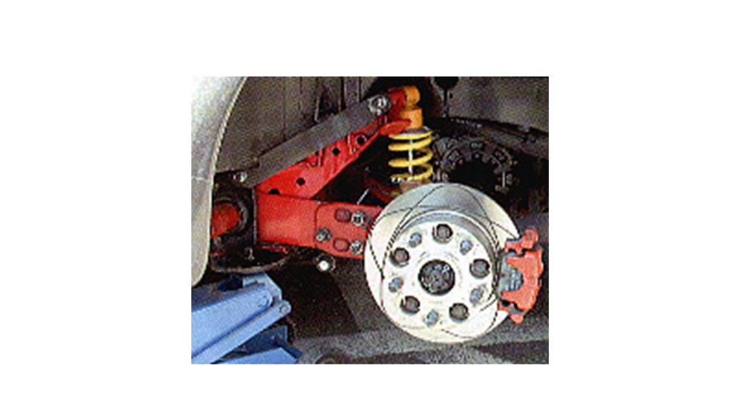

Musste da nicht so ein Flachstahl vom Drehstablagerdeckel zur oberen Stoßdämpferbefestigung verschraubt werden.
Sollte für ein wenig Abstützung sorgen.
Ob das was bringt oder nur beruhigend sein soll konnte ich noch nicht erfahren.

Wegen der Frage vom Firefox: Habe eine einfache "Cupstrebe" aus Eisen diagonal unterm Kofferboden zwischen den Dämpfern zum Reinschrauben, welche aber nur 2 Streben von der Rahmengabel zur oberen Querstrebe hat ( von Bugpack). Würde das für die zusätzliche Versteifung reichen oder brauche ich noch zwei Streben nach vorne Richtung Getriebetunnel (müßte dann was Schraubbares machen, weil ich an der verzinkten Platte nichts mehr schweißen möchte).

Neben Cup-Streben , habe ich eine Verstrebung ähnlich der auf dem Bild eingebaut (aus der flat4 -Seite geliehen)

Aber die Cup Streben sind auch nicht so ganz ohne, das kompensiert sich dann wieder. Denn ohne Drehstäbe und ohne Cup Streben: das ist ein absolutes NoGo!
Ich hab da etwas am Buggy beim Aufbau damit gespielt. Die Guss Federstrebe am Drehstabrohr bewegt sich an der Dämpferaufnahme im ZENTIMETER Bereich. Unvorstellbar, was da für Kräfte wirken.
Ich kann nur warnen, das zu unterschätzen.
