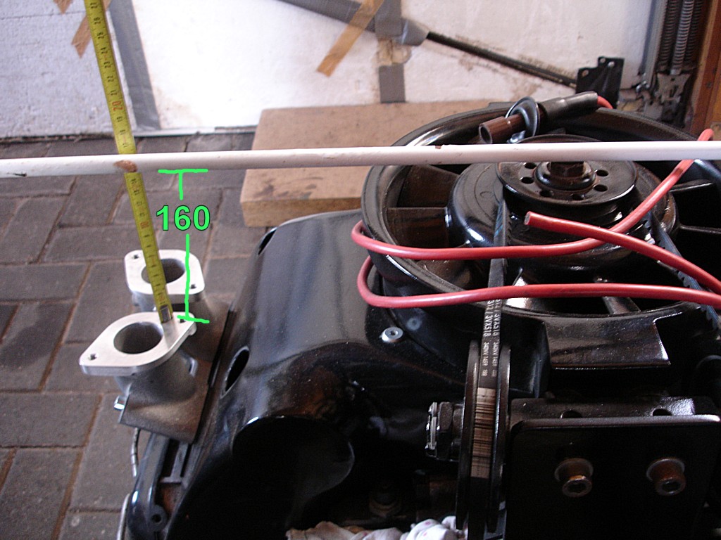

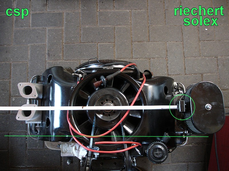

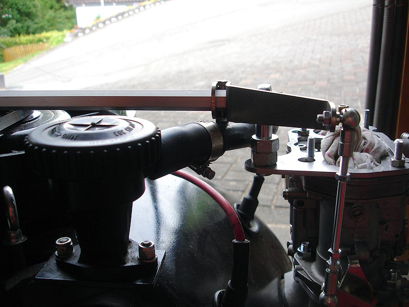

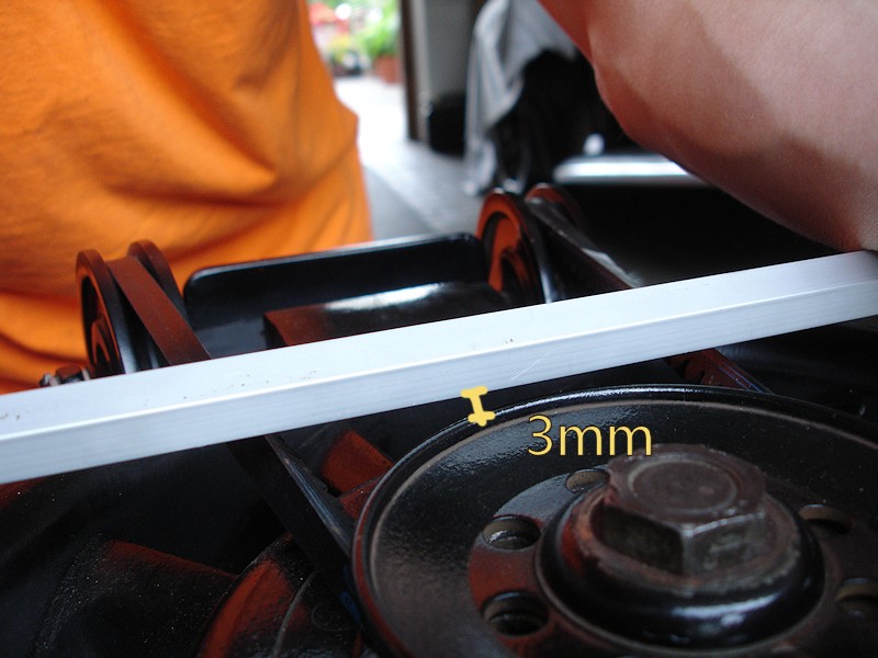

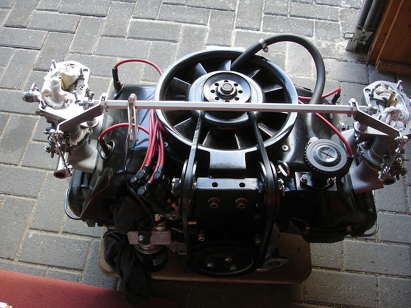

so langsam muss ich mir gedanken machen zwecks portierung der 40er dells auf den riechert typ 4.
csp ansaugrohre sind da (tobi
ich würde gerne das csp corssbar nehmen, es ist aber nicht hoch genug.
3cm fehlen.. (würde auf dem gebläsering aufliegen)
a) man könnte die vergaser unten einfach höherlegen ? mit distanzplatten z.b. aus Pertinax, alu oä. (hat wer ne mini cnc ?
b) nur das crossbar höherlegen und die schubstangen durch längere ersetzen.
dellorto ist mit der crossbar grundplatte 110mm
mitte crossbar 140mm und unterkante 130mm
also 3cm wenn man von der Lüfterradschraube ausgeht. die CSP gestänge verlaufen ja teilweise weiter vorne

Re: Motor für Mr. Brown (typ4 2 liter)

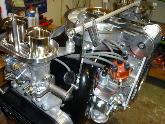

Bei dem csp Gestänge kannst du die Kugelköpfe einfach höher legen, ich hab mir da ein 5cm Stück zwischen geschraubt.
Die Stangen sind m5, aber mit einer Seite linksgewinde, hätte ich da 8)

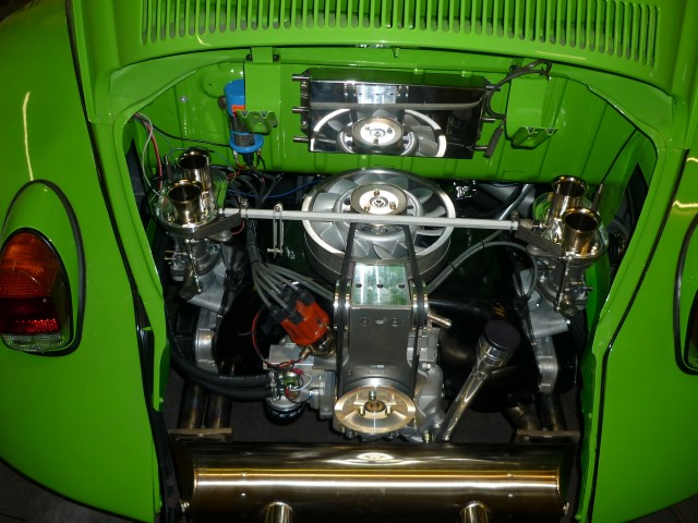

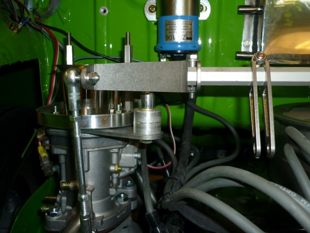

bei unserem Gebläse setze ich das Gestänge auch auf kleine Distanzhalter, damit das Crossbar über den Riemen geht.
Schau mal hier: Das geht ohne Probleme.
Nicht einmal die Stangen müssen verlängert werden.
orra
orra
Ahh gute bilder
Stimmt.. Das crossbar kippt halt nur etwas mehr nach unten ab.....
Ist das die version für typ 1 kasten oder? Also möglichst weit richtung riemenscheibe.

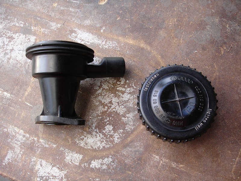

es geht los.
typ 4 kommt wieder rein

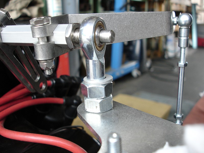

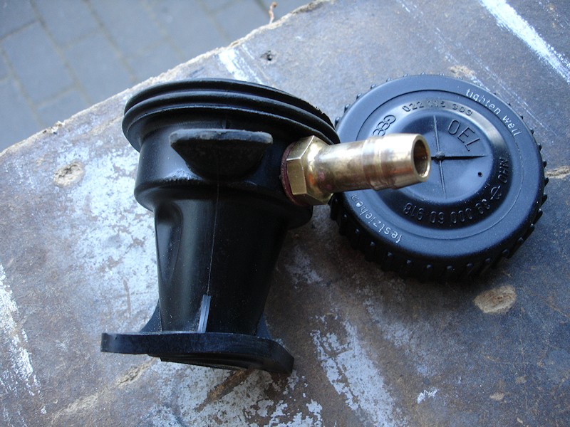

heute das gasgestänge soweit mal angepasst
2cm ist es jetzt erhöht (provisorisch). werde noch 2mm mehr machen.. dann sollte das passen das klappte dann auch nicht mehr mit dem öleinfüller und entlüftungsschlauch also einfüller sauber kunststoffverschweißt und messingnippel daneben rein passt
