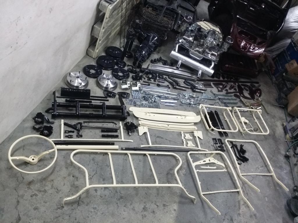

Beitrag von Nicko2010 »
Die Arbeit der letzten Monate auf einem Bild. Alle Teile entrostet, zusätzlich mit Phosphor behandelt, dann mit Brantho Korrux lackiert, oder verzinkt. Ab jetzt heißt es "nur" noch zusammen bauen.
(Die Federkerne sind nun auch nur noch ganz dünn beschichtet)

Beitrag von Bordeaux »
Geiles Bild !
Das hat bestimmt Stunden gedauert das so schön hinzulegen ! War aber jede Mühe wert !
Teile sehen echt gut aus ! Wobei mir der Chrom Motor bissi zu viel des guten ist und am Ende eventuell "billig" wirkt.
Aber mal abwarten !

SpeedTriple25
Beiträge: 15
Registriert: Do 11. Feb 2016, 13:15
Re: Dickholmer 1.63 Faltdach "Modern Maroon Bug" Restauratio
Beitrag von SpeedTriple25 »
Der Anblick macht lust darauf selber was auf die Beine zu stellen..weiter so!... :text-coolphotos:

Beitrag von schickard »
Männerpuzzle :up:
:lol: Als Kind war es Lego Technik, heut ist es Käfer :lol:

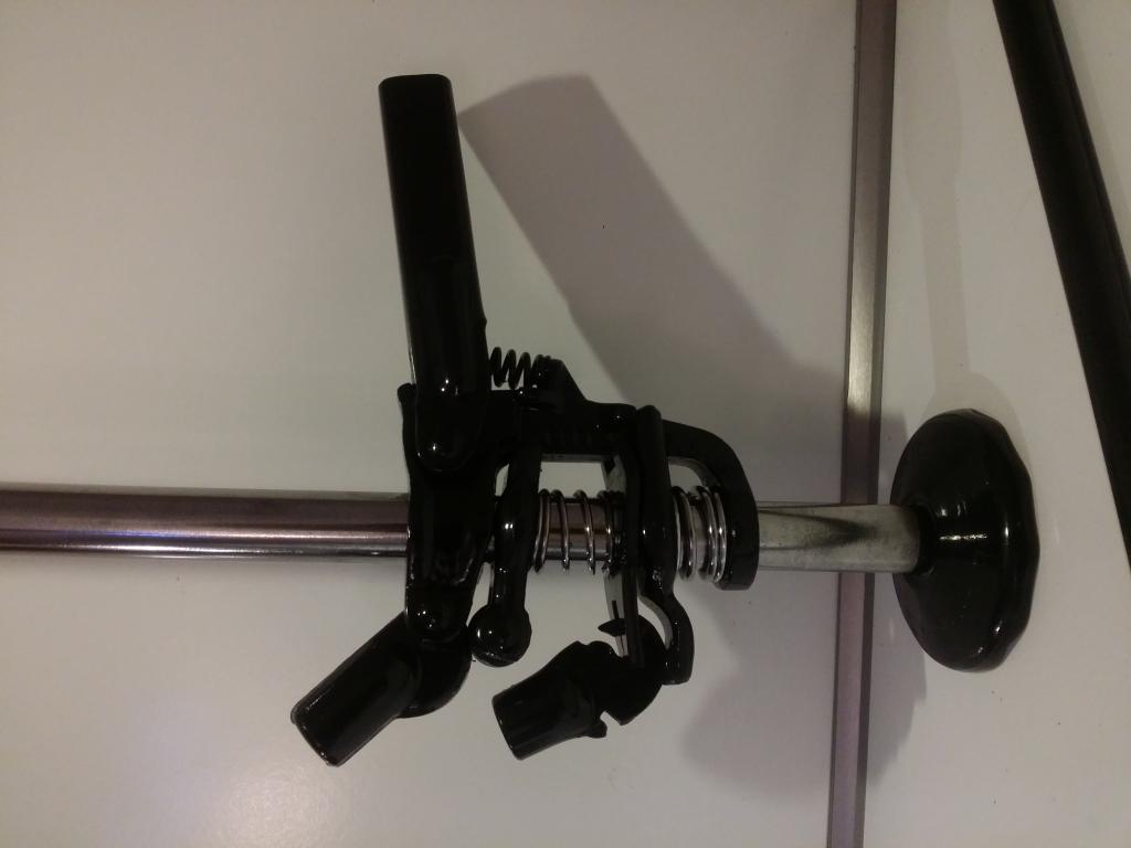

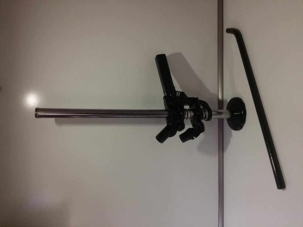

Eine Kleinigkeit für zwischendurch. Wagenheber vorher nachher. (Leider lassen sich die Fotos nicht drehen)
