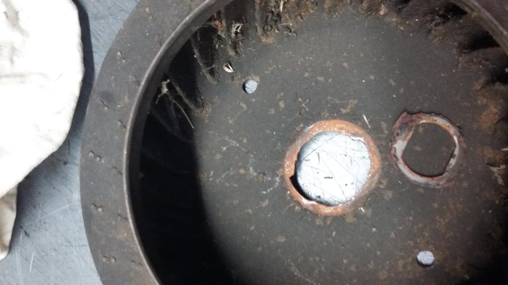

Moin

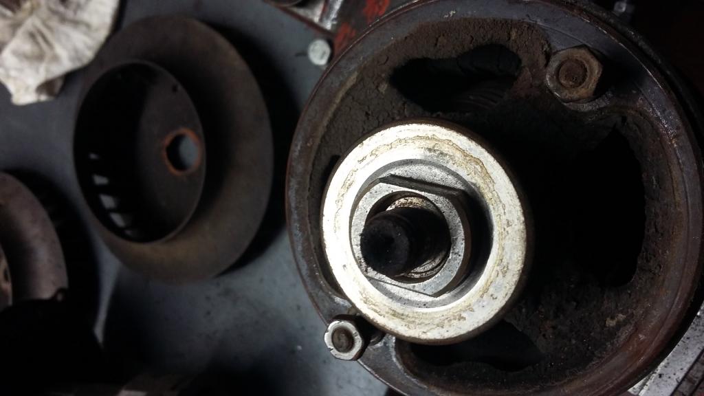

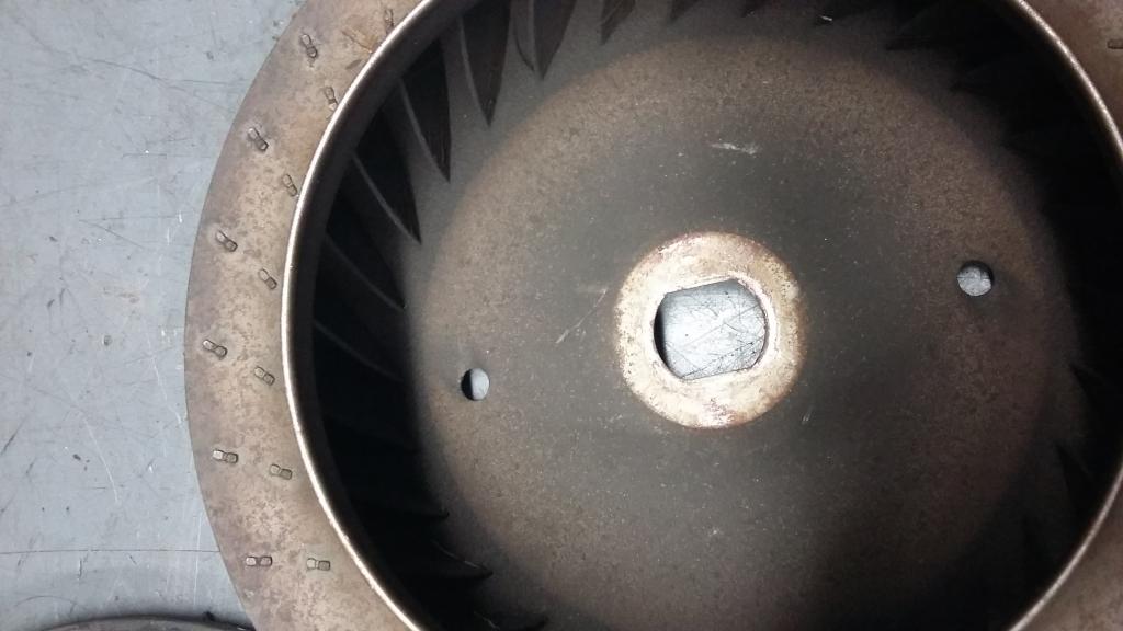

Meine Lima ist kaputt gegangen, darum habe ich das alles mal zerlegt.
Eigentlich braucht man nur eine Wuchtwelle worauf man das Lüfterrad vernünftig befestigen kann.
Aufgrund der horhandenen Befestigung bzw. der "Formgebung" des Loches sollte das kein Hexenwerk sein.
Wenn sich jemand bereit erklärt solch eine Welle zu fertigen würde ich versuchen ein Lüfterrad zu wuchten.
Grüße Arne
Grüße Arne
- 20160131_163742.jpg (58.7 KiB) 7263 mal betrachtet
- 20160131_163729.jpg (58.99 KiB) 7263 mal betrachtet
- 20160131_163717.jpg (57.62 KiB) 7263 mal betrachtet

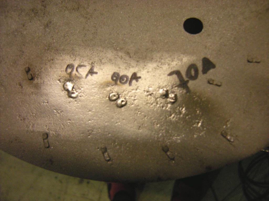

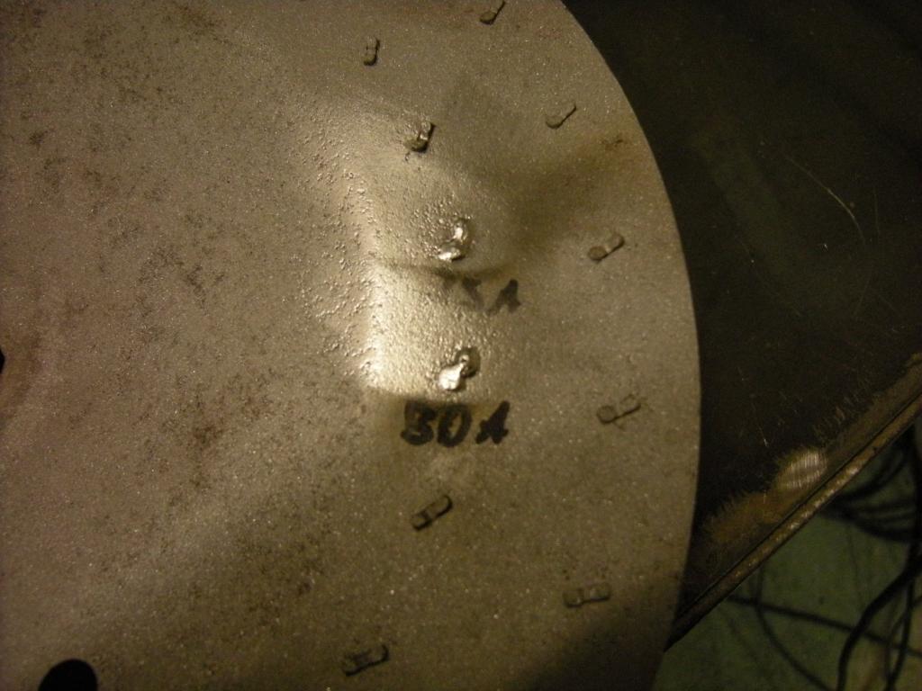

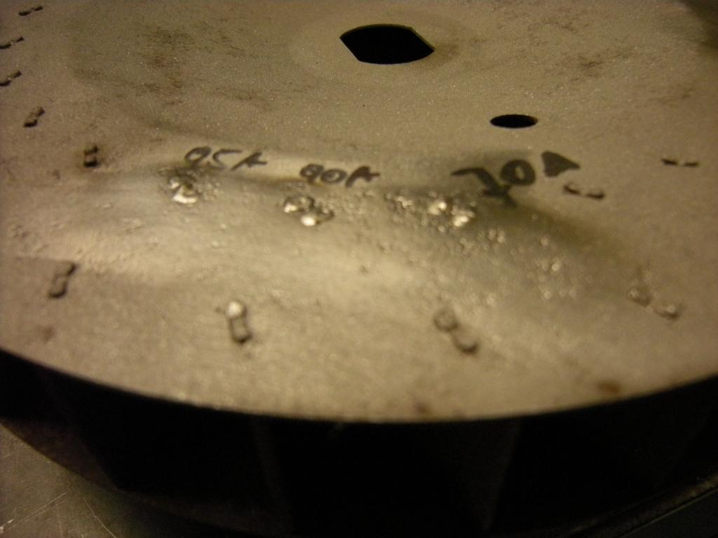

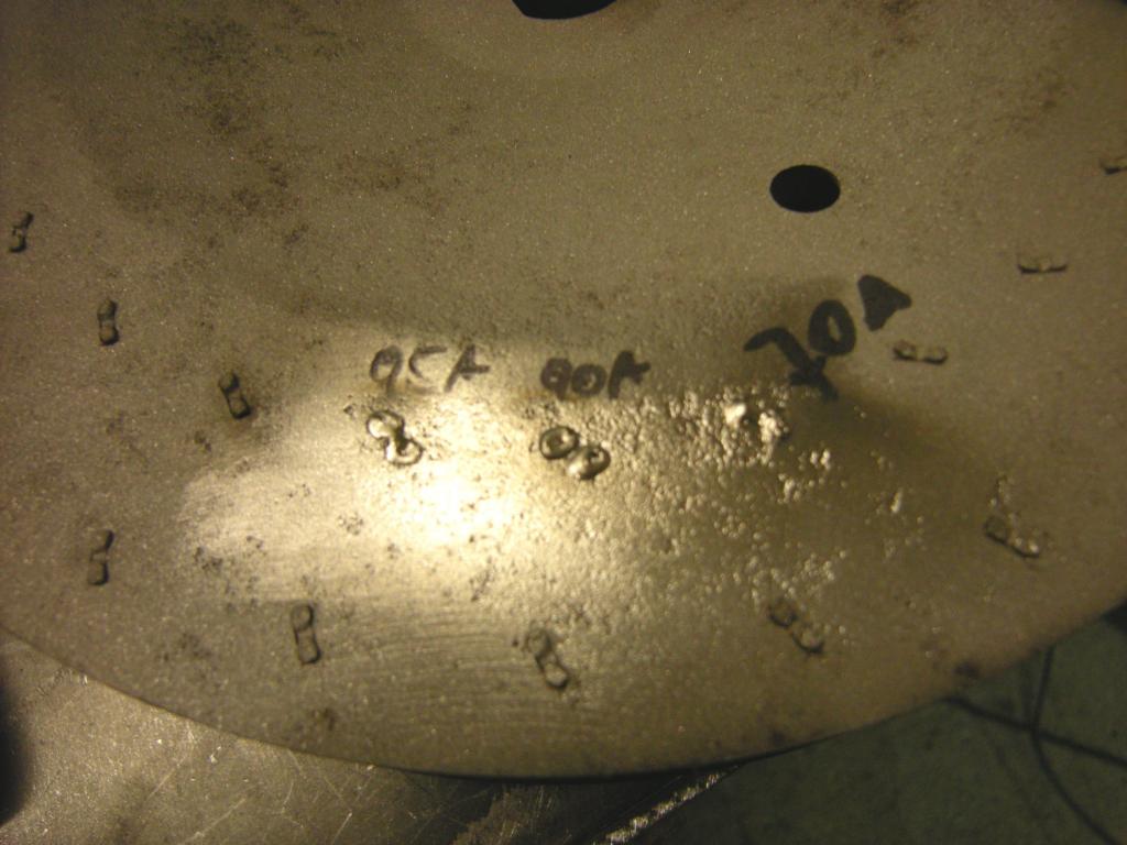

Habe meinem Junior ein 1200er Lüfterrad etwas abgestrahlt und zum Probeverschweißen/WIG-OHNE Materialzugabe gegeben. Vorgabe war, nur das überstehende Material zu verschweißen. Hat er mit verschiedenen Ampere-Stufen gemacht, er bringt minimal Hitze ein (es ist kurz nach dem Verschweißen handwarm).RST Driver hat geschrieben:.................
Hat jemand vielleicht ein altes Lüfterrad, ganz gleich ob schmal oder breit, übrig und würde das für einen Test zur Verfügung stellen? Wenn der erfolgreich verläuft, könnte man ja mal einen Schwung Lüfterräder für's Forum schweißen, wuchten und verzinken (letztere beide Schritte machen lassen).
Phil
Für mich würde so passen, anbei Fotos. Was haltet ihr davon...?
- DSCN3831.JPG (75.75 KiB) 7260 mal betrachtet
- DSCN3833.JPG (88.41 KiB) 7260 mal betrachtet
- DSCN3834.JPG (59.45 KiB) 7260 mal betrachtet
- DSCN3835.JPG (84.2 KiB) 7260 mal betrachtet

Das sieht auf jeden Fall etwas filigraner aus als die anderen geschweißten Lüfterräder.

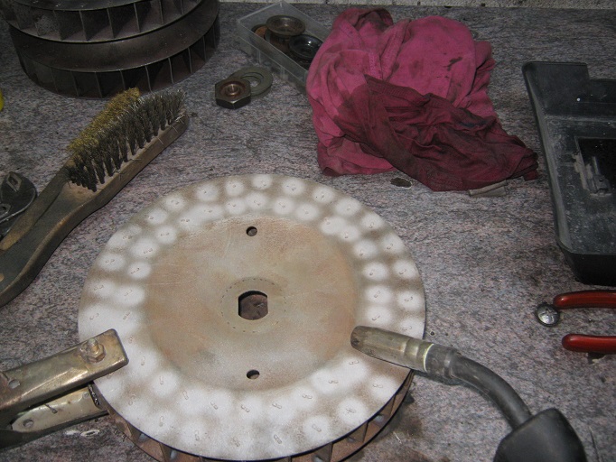

Ich habe heute ein VW original verschweißt mit einem herkömmlichen Schutzgasgerät.
Vorher an einem alten Lüfterrad getestet was so geht mit Draht und Strom.
Am erstaunlichsten ist eigentlich das sich das Ding nicht um einen mm verzogen hat.Läuft genauso rund wie vor dem schweißen.
Nach dem Akt dann die Punkte etwas eingeebnet mit der Fächerscheibe,so sind sie ähnlich hoch wie die originalen Verpressungen.
Vorher ordentlich entfettet und dann mit dem Sandstrahler punktuell gereinigt.
Dabei dann jeden einzelnen Schweißpunkt direkt mit nem feuchten Lappen abgekühlt.
Wenn man dann vorher die Welle alleine gegen Null bringt ?
Und danach mit Rad ?
- IMG_2706 (2).JPG (169.48 KiB) 7233 mal betrachtet
- IMG_2705 (2).JPG (152.28 KiB) 7233 mal betrachtet
