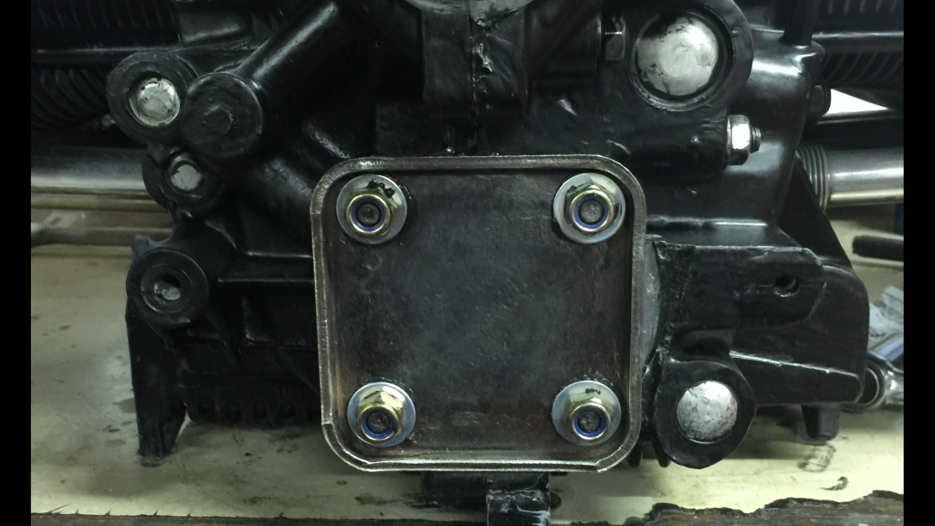

Ich verstehs nicht,hab die Schadeck pumpe trocken reingebaut und gedreht und hat funktioniert.
Dann klebe ich das teil rein und block :confusion-scratchheadyellow:
Hab schon überlegt ob nicht die falsche pumpe in der Verpackung war,für vier punkt.
Auf der Verpackung steht für 3 Punkt.

Mess doch mal die Gesamtlänge des Antriebrades. Ich meine ~56,8mm ist für 3-Punkt und ~55,6mm für 4-Punkt Nockenwellenrad.

Was heißt trocken? Ich überprüfe das wenn das halbe Gehäuse vor mir liegt und zwar nur mit Nockenwelle und dem angeschraubten Nockenwellenrad und der Ölpumpe. Da kann man sehen ob was schleift, oder sich das Zahnrad der Ölpumpe raus drückt.

das Problem schon mal gehabt meinst du!
Das ist meine erste Schadek Pumpe,habe das Problem bisher nicht gehabt!
Bin gerade in der Garage und hab noch mal gemessen!
Da geht's um nen beschissenen mm!
Das Schleif ich einfach ab!
Fleischi

Hier die zwei Kerben,die untere war noch mit den scat schrauben.
Die große Obere mit den Flacheren Schrauben.
Ja,wenn Manns weiß!
Passiert mir nicht noch mal!
Für alle die es nicht wissen,hier ein Bildchen!
Fleischi
Fox 4
Beiträge: 2523
Re: 1776er Typ 1 Motor
Beitrag von Fox 4 »
Sieg !Hat mir keine Ruhe gelassen!
Fleischi :D

Hast Du die Stehbolzen der Ölpumpe mit Gewindedichtung eingeklebt?
Ansonsten wird es bei der Art der Montage undicht werden.

Ja Jürgen habe ich gemacht ! :up:
