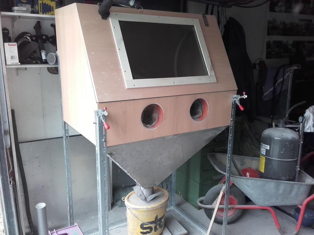

Hey.
Ich hab mir diese gebaut mit einer 5mm Glasscheibe drin.
Keine Probleme auch keine Kratzer.
Hatte vorher ne kleinere von Güde mit der Wechselfolie
die war ständig blind.
Probiers mal mit echt Glas. Kostet ja nicht viel.
Mfg. Spechtl

Muss ich die Glaslösung wohl doch schneller umsetzen als geplant...
Dummerweise treffen bei der kleinen Box die Strahlkörner noch eine Ecke stumpfer auf die Scheibe, weshalb ich auch Glas ohne Schutz nicht verwenden wollte...

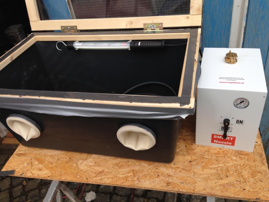

hab mir auch ne Strahlbox selbst gebaut. Ähnlich ausgeführt aus einem Mörtelkübel.
Deckel aus Holz mit eingesetzter Glasscheibe, die wurde aber leider nach gewisser Zeit auch blind.
Die zweite Scheibe beklebe ich jetzt von unten mit klarer Folie, die ab und zu gewechselt wird.
Damit ich keinen riesen Kompressor benötige hab ich mir ein Smart Nozzle http://www.logiblast.at zugelegt, so komme ich mit wenig Luft aus. Mit Fußpedal hat man beide Hände frei und es läßt sich bequem arbeiten.

Der Umbau auf das Druckstrahlverfahren steht hier auch noch an...
Woher beziehst du große Klarsichtfolie?

Hallo Phil,RST Driver hat geschrieben:Der Umbau auf das Druckstrahlverfahren steht hier auch noch an...
Phil
ich bestell mir die Schutzfolien bei http://www.logiblast.at
in der Bucht findest Du aber ebenfalls welche.

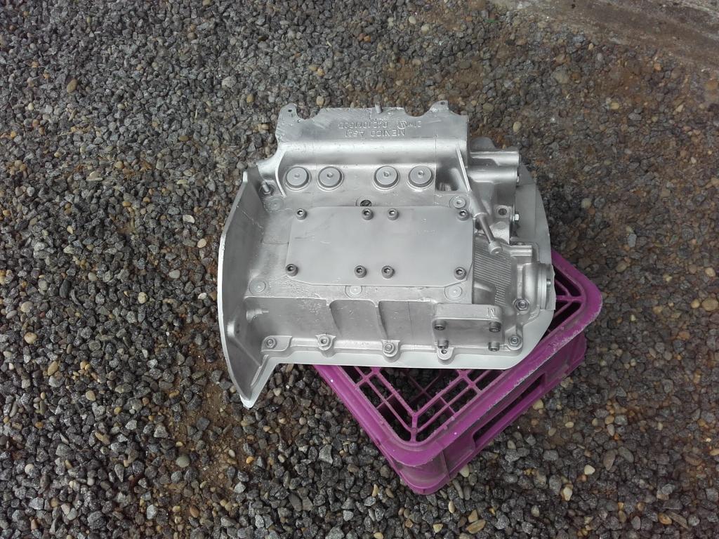

das Aerotec von mir hat auch einen Wasserabscheider verbaut, und Druck von oben in den
Kessel und Bypass.
nach ca 20min sieht eine Gehäusehälfte so aus.
Kessel und Bypass.
