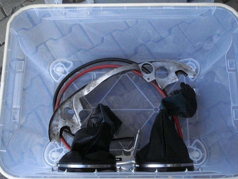

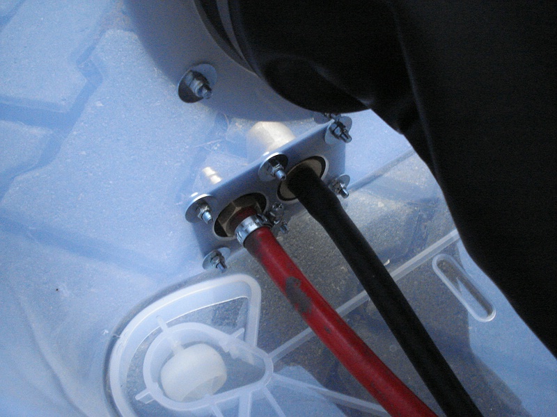

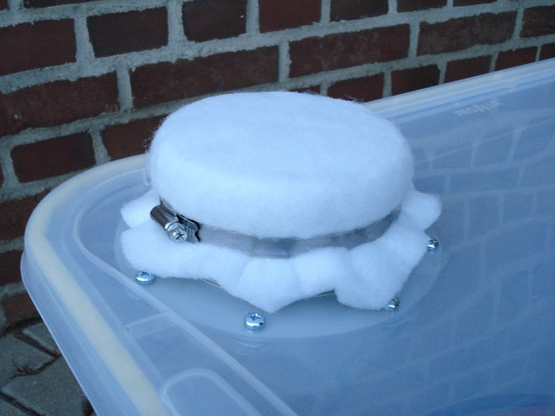

per Zufall habe ich eine ziemlich gelungene Idee entdeckt kostengünstig eine Strahlkabine zu realisieren: man nehme eine große Klarsichtbox aus dem Bauhaus für 20€ mit Deckel und 145L Volumen und bastle daraus Folgendes:
Strahlhandschuhe: 15€
Aufspannringe: 12€
Strahlpistole: 20€
Box: 20€

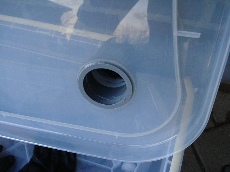

HT Rohre und Winkel, als Staubsaugeranschluss gedacht: 3€
Messinganschlussstücke, -kupplungen und -T-Stück (alles 3/4 Zoll): 30€
Kleinteile wie Schlauchschellen, Klebstoff, Filtermatte und Schrauben: ca. 10€
ein alter Eimer: kostenlos :-)
Da ich noch eine solche Schlauchtülle in den Verteiler geschraubt habe, ist ein kleiner Venturi entstanden, der hervorragend funktioniert. Zudem besteht die Möglichkeit über ein Fußpedal und zusätzlichen Druckregler den Belüftungsschlauch unter Druck zu setzen - werde ich vielleicht auch noch testen, ob hiermit eine weitere Effizienzsteigerung möglich ist.
Gesamtkosten: 110€ für eine wirklich funktionierende Strahlkabine, wenngleich ohne Strahlmittelkreislauf. Wer Lust hat, kann hier aber einen zusätzlichen Blechtrichter basteln und verschrauben. Bei mir musste es schnell gehen und mit 25kg Strahlmittel kommt man doch relativ weit.

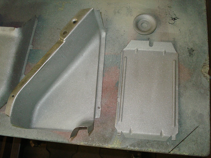

Erste Ergebnisse mit Asilikos Strahlmittel in Korngröße 0.2-0.8mm sind vielversprechend und effizient zu erzielen. Dennoch werde ich mit weiterem Strahlgut experimentieren.
Da ich ohnehin eine große Kabine baue, waren viele Teile bereits vorhanden (Handschuhe, Ringe etc.), sodass mich die Kabine keine 60€ gekostet hat.
Was ich allerdings wohl optimieren muss, ist die Sicht: der Deckel ist nach kurzer Zeit recht blind und so werde ich wohl eine Glasscheibe einkleben und mit Abreißfolie versehen. Hätte natürlich auch mal mein Hirn einschalten können und vorher eine Folie verkleben können, aber im Nachhinein ist man immer schlauer... :roll: :crying-pink:
Baut euch sowas - ich wünschte, das Teil hätte ich schon früher gehabt!

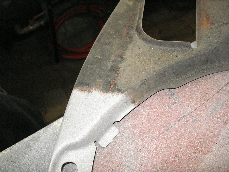

So mache ich das in Zukunft auch. Allerdings war es eine enorme Quälerei mit Bürsten und Grobreinigungsvließen bei tiefem Rost bis zum nackten Metall zu gelangen - insbesondere in den Ecken war das oftmals nicht möglich und man musste auf die Korrosionsinhibitoren der 2k EP Grundierung hoffen...
Die Zeitersparnis ist gigantisch, die einheitliche Rauhtiefe für Folgebeschichtungen ideal.

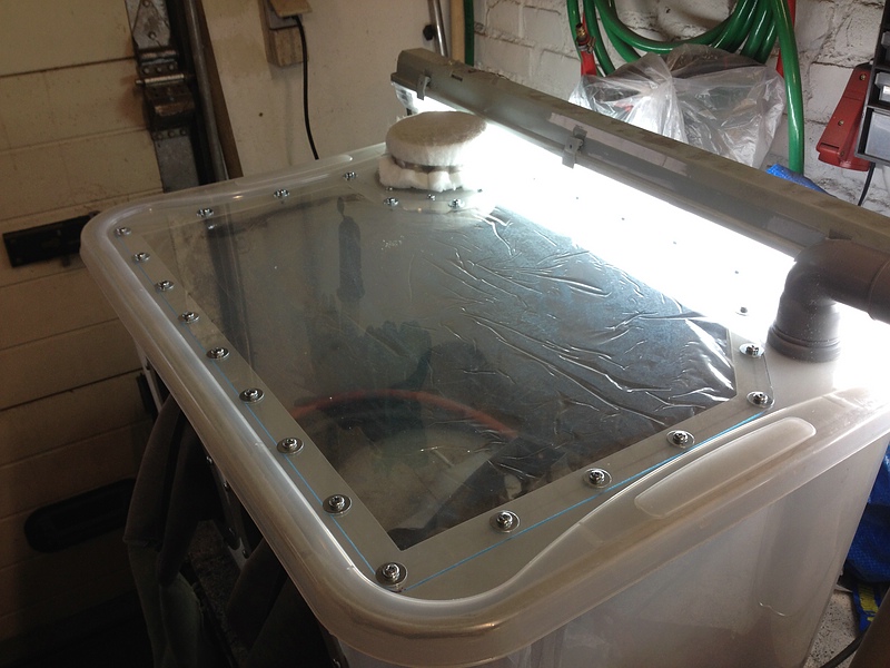

Heute gings jedenfalls rund, die erste Strahldüse ist schon verbraucht - 7 Durchgänge, also virtuell ca. 175kg Strahlgut hat sie ausgehalten. Da 3 Ersatzdüsen im Set der Einhell Pistole enthalten sind, muss ich mir hier langfristig noch ein paar Düsen aus einem passenden Rundstahl fertigen. Glücklicherweise ist die Form extrem simpel, sodass - sofern der Außendurchmesser stimmt - Anpassungen mit Kegelsenker, Winkelschleifer und Feile möglich sind.
Leider ist der Deckel bereits dermaßen blind, dass ich nicht mehr damit arbeiten kann. Ich will hier eigentlich einen Schnellwechselrahmen für einfache Glasscheiben haben, allerdings wird sich das nicht kurzfristig umsetzen lassen. Mit dem scharfen Strahlgut hat man an der Lösung mit dem durchsichtigen Deckel jedenfalls nicht lange Freude...
Hat jemand eine besonders kluge Idee, wie ich die Glasscheibe befestigen könnte? Vor doppelseitigem Klebeband sträube ich mich noch ein wenig. :D
Die Mühe mit Zopfbürste etc. spare ich mir übrigens - das geht soooooo schön mit der Strahlpistole, da sehe ich die Sauerei in der Werkstatt überhaupt nicht ein.

Es gibt extra für die Kabinen so Wechsel visiere (ähnlich wie beim Moped ) die im 10er pack und mit kreppband unter dem Deckel befestigen :)

Habe jedenfalls als Interimslösung eine Plexiglasscheibe eingebaut und diese von unten mit durchsichtigem Paketklebeband als Prallschutz beklebt. Funktioniert wunderbar und ist sehr günstig. Dennoch werde ich irgendwann eine Glasscheibe einbauen, da durch Staub und Wischbewegungen in kurzer Zeit feine Kratzer auf dem Polystyrol sind, die die Sicht beeinträchtigen.
So sieht's im Moment aus:
