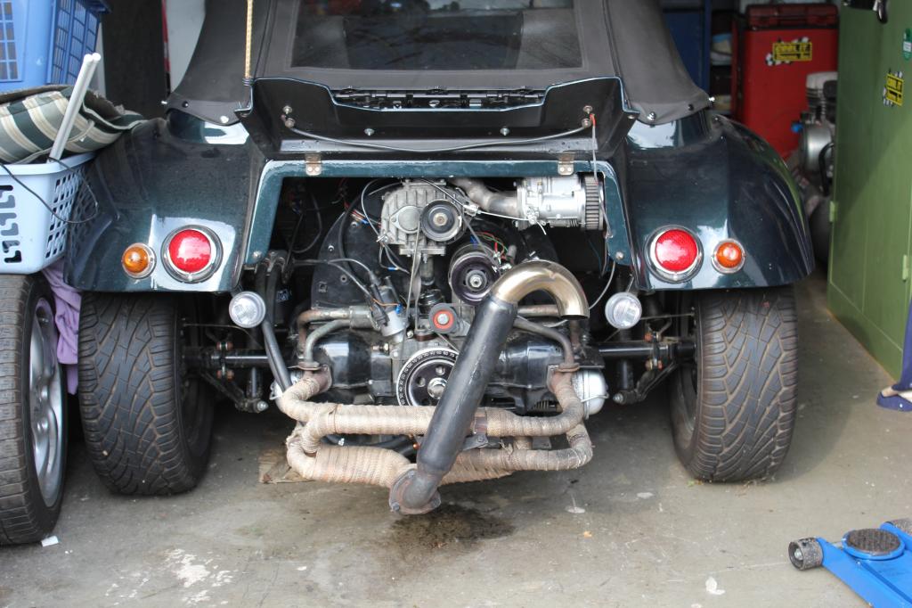

Aktuelles Setup bei mir ist 151:60mm also 2.5:1 mit 32PBIC mit 24mm Lufttrichter

Hi Schickard,
sieht echt gut aus mit deinem AMR300 Aufbau, bin auch jetzt den Winter über an was ähnlichem dran für meinen Karmann GF aber mit nem AMR500. Hast du vielleicht noch ne Quelle wo man andere Riemenscheiben her kriegen könnte, hab da einen in Australien aber ist alles etwas aufwendiger... oder möchtest du deinen Aufbau so lassen mit den Riemenscheiben?

Hi Thorsten,kaefer1300s hat geschrieben:Hi Schickard,
Schöne Weihnachtsgrüße
Thorsten
ich möchte den Aufbau so lassen. Die Keilrippenriemen Lösung find ich ganz ok, mit einem "Flexi" Riemen und der Verstellung des Kompressors auf der Halterung kann man das auch ohne Spannrolle betreiben.
Für eine Keilriemen Lösung hab ich leider keine Teile gefunden, ausser man dreht sie selber
Aktuell warte ich auf den Vergaser, dann geht es hier weiter..
Christian
