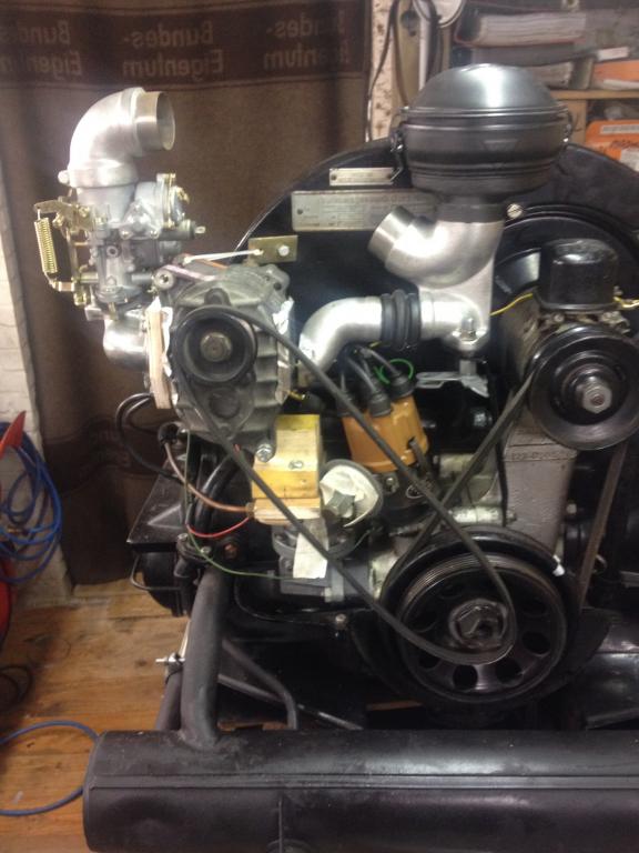

Erster Versuchsaufbau
Sieht im Original so aus: Wird fortgesetzt ...

Cooles Projekt
Motorentlüftung Motorentlüftung Motorentlüftung,am besten am Gehäuse hinter den 3ten Zylinder.
Die Luft die rein geht muß auch wieder raus.
Gutes gelingen,Fleischi

Ein PCI Vergaser sähe aber besser aus.
Hans Müller-Daum
Hans Müller-Daum
Re: 30ps Motor mit MAG Kompressor
Ein 40er DOCE noch besser
Noch viel besser wäre allerdings, wenn auf dem "Raumtrenner" im Hintergrund nicht " Bundeseigentum " stehen würde
der Motor kommt doch in einen Bundeswehrkübel, Stilecht halt
P.S.: sehr schönes Projekt, das sieht nach gutem Material aus

Auch der Bund verkauft ab&an sein Eigentum für ein paar MARK
Hans: da kommt ein 32PBIC drauf, der ist nur gerade noch in der Überholung. Der hat dann auch die Schwimmerkammer korrekt in Fahrtrichtung..

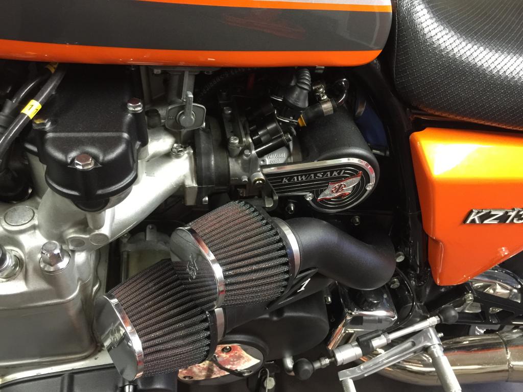

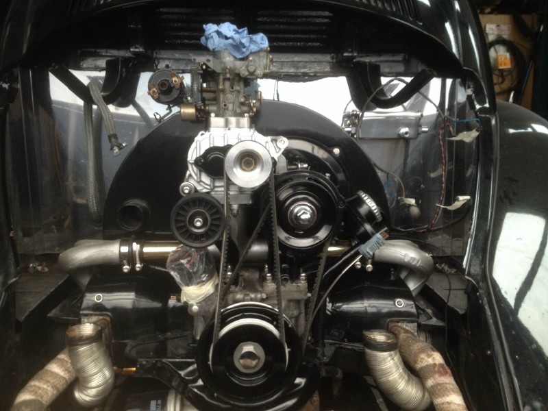

Schön...
Ist doch ein berührungsfreier Aisin oder?
Genau den haben wir an einem 1600er mit 316er Schleicher grad adaptiert-da läuft nix heiss,weil berührungsfrei und macht so um die 90PS je nach Überstzung mit der Super Competition-Anlage von CSP!
Weitermachen
Weitermachen
ja das ist der AISIN AMR300, adaptiert an das Set von MAG. Passt perfekt
Welche Übersetzung habt ihr mit welchem Vergaser erfolgreich gefahren?
Ist derzeit 1:1,6 übersetzt,also eher mild als wild.
Vergaser ist der Serien 34er mit 28er Lufttrichter.
Gut´s Gelingen
Musste erst nochmal schauen und messen,um hier keinen Quark zu posten (hab ich ja schon reichlich)schickard hat geschrieben:Moin,
Gut´s Gelingen
