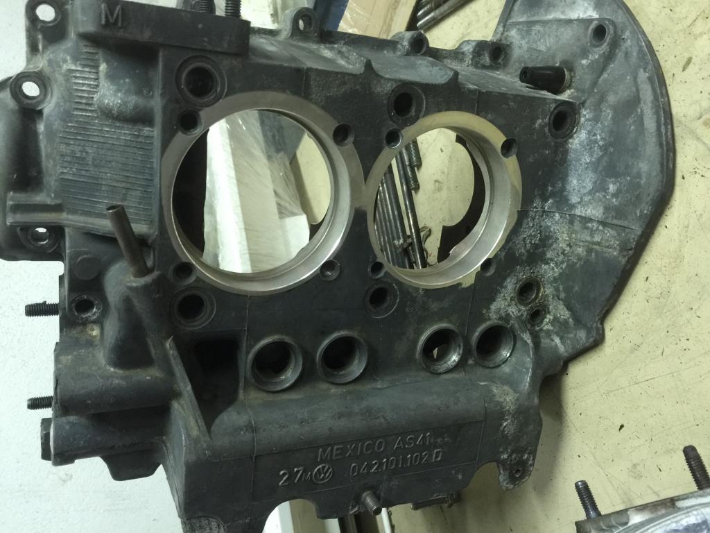

Heute Gehäuse und Köpfe von Engine plus zurückgekommem.
Gespindelt, Aufgebort auf 90,5, Köpfe tiefer gestochen und auf 90,5 Aufgebort und geplant!
Morgen Lager bestellen,nächste Woche geht's los!
