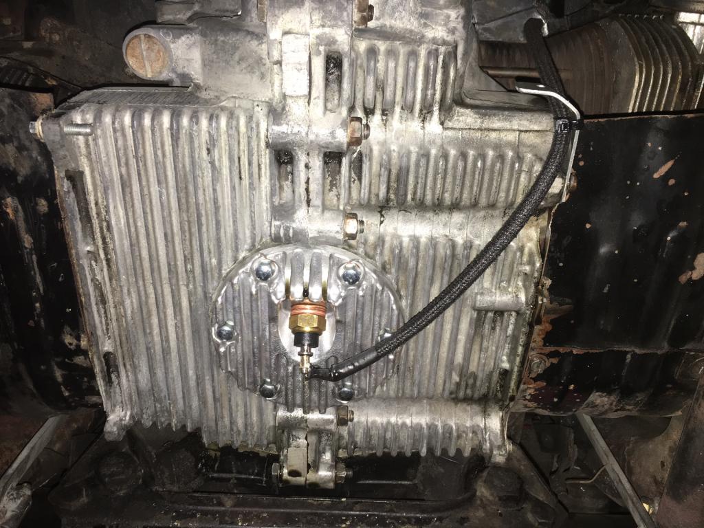

Was ist mit Zusatzölkanne gemeint? Ich habe statt dem "Blechdeckel" mit Ölablassschraube einen (vermutlich) Albdeckel mit Kühlrippen und verdeckt eingebauten Temperaturfühler.

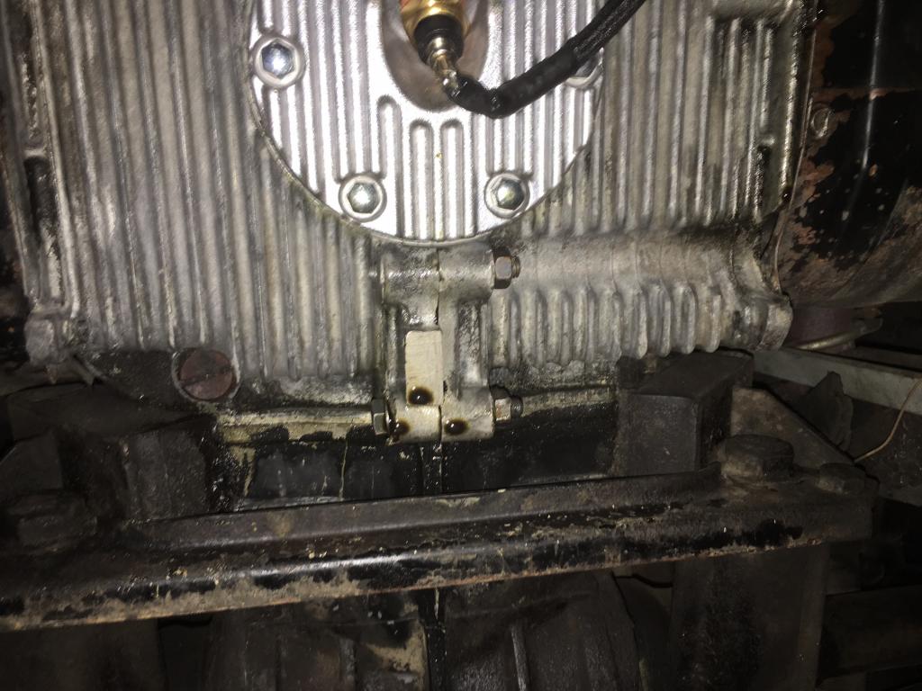

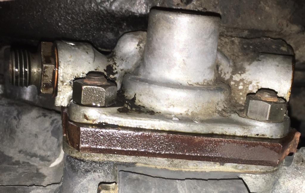

Woher weiß ich eigentlich, ob meine Ölpumpe die Richtige ist und welche ich ggfs kaufen müsste, um sie zu ersetzen? An meiner ist auf der einen Seite eine Schraube und auf der anderen ein Loch und da sind ständig Öltropfen dran. Auch auf der gegenüberliegenden Motorseite sind Öltropfen und am Übergang Motorgehäuse Luftleitblech auf der Beifahrerseite ebenfalls.

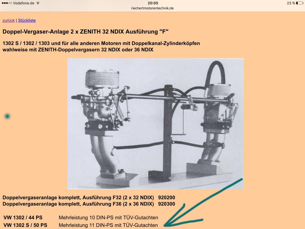

Ich werfe mal eine weitere Anlage in den Pool der Möglichkeiten.
Was wäre mit dieser hier:
http://www.riechertmotorentechnik.de
2 x 32er Zenith Doppelvergaser
Könnte ich die auf meinem 1600er AS Motor fahren?Was ist zu beachten?
tom181
Beiträge: 148
Registriert: Mo 11. Jun 2012, 20:06
Fahrzeug: VW 181
Re: TÜV konforme 2 Vergaser- oder Zentralvergaseranlage gesu
Beitrag von tom181 »
Es wird nicht besser wenn Du weiter Anlagen erwähnst - es kommen wie zigfach erwähnt nur zwei Anlagen (Webers oder 2*34PCI) in Frage... (Zur Info: NDIX wird beim 356 verwendet, daher kannst Du Dir das Preisniveau vorstellen. Es gibt übrigens noch weitere Anlagen: 40er Solex, Kadron, PDISTs, ....)
