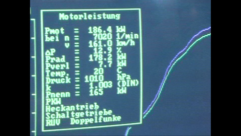

Bitte hier für alle die unbedingt Zahlen brauchen - für mich sind sie nur ein Indikator ob irgendwas besser geworden ist u. ob es in die richtige Richtung geht. Im Endeffekt zählen dann die Zeiten bei den Rennen. Mir ist auch nicht unbedingt die Max-Leistung wichtig, gibt gerade beim Slalom viele Lastbereiche wo Schub gefragt ist - darum haben wir sehr viel Wert auf die Einstellung verschiedenster Lastpunkte gelegt, gut zusehen in den Abschnitten wo der Krümmer etwas :) glüht - waren verschiedenste untere Drehzahlen (Bereich 3500-5500Upm). Aber wie schon gesagt wichtig sind die Zeiten ;)

Vielen Dank das Du Dich doch durchgerungen hast, hier Zahlen zu präsentieren :text-thankyouyellow:
Schöne Leistungskurve und Daten :text-bravo: :like:

:text-bravo: Genau so ist es! Top-Leistung für einen Slalom-Käfer, vor allem, wenn er schon ab 35oo gut geht...., ist aber eigentlich im Video sehen, was der kann! (Kenne Käfer mit "nur" 18o-2ooPS, die fahren im Slalom Spitzenzeiten).

Schöne Leistung und realistisch für slalom und Berg ..

Bei 7,7kW Verlustleistung eine komplett erfreuliche Gesamtleistung. Hut ab für beide: Motor und Erbauer! Mehr ist dazu nicht zu sagen.

Varus hat geschrieben:Bei 7,7kW Verlustleistung eine komplett erfreuliche Gesamtleistung. Hut ab für beide: Motor und Erbauer! Mehr ist dazu nicht zu sagen.
Danke!
Ja,ja, die Sache mit der Velustleistung - immer unterhaltsam wenn man bestimmte Ergebnisse sieht, da würd bei so manchen Ergebnis ein orig. 34PSler nicht mehr von der Stelle kommen bei so leistungsraubenden Antriebssträngen :)))

161km/h bei 7000/min. :confusion-scratchheadyellow:
Ist aber nicht der höchste Gang, oder? :confusion-scratchheadyellow:

Uwe hat geschrieben:161km/h bei 7000/min. :confusion-scratchheadyellow:
Ist der 5. Gang - also eher ein langsames Auto - doch bis dahin recht schnell ;)
hier ab 0:30 zu sehn :) https://www.youtube.com/watch?v=_FD6-UX3WN0
- wohlgemerkt vor dem Prüfstand - also etwas besser müsst er jetzt gehn.
