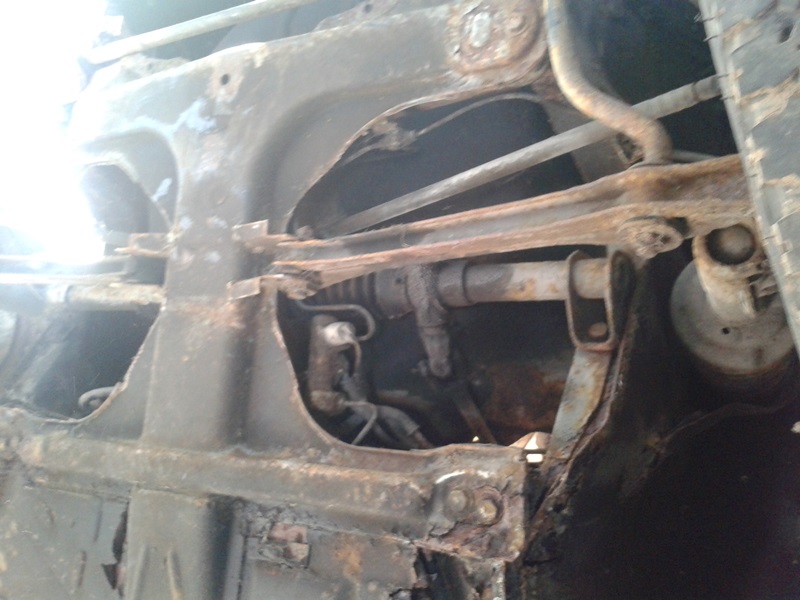

hab heut das gute stück geholt, war doch mehr dran als gedacht. is auch ein bisschen rostig :lol:
20140620_173757 - Kopie.jpg (126.31 KiB) 12953 mal betrachtet
20140620_173748 - Kopie.jpg (135.52 KiB) 12953 mal betrachtet
20140620_173738 - Kopie.jpg (111.16 KiB) 12953 mal betrachtet
20140620_173733 - Kopie.jpg (135.72 KiB) 12953 mal betrachtet
20140620_173727 - Kopie.jpg (130.48 KiB) 12953 mal betrachtet

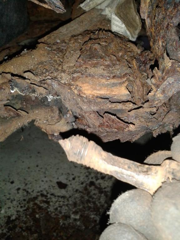

Heute mal ein bissl weitergemacht ;)
zahnstange und fahrwerk ist draußen und bodenplatte vom häuschen getrennt.
so sieht das von innen aus :D
20140822_112320 - Kopie.jpg (215.75 KiB) 12804 mal betrachtet
20140822_112343 - Kopie.jpg (224.93 KiB) 12804 mal betrachtet

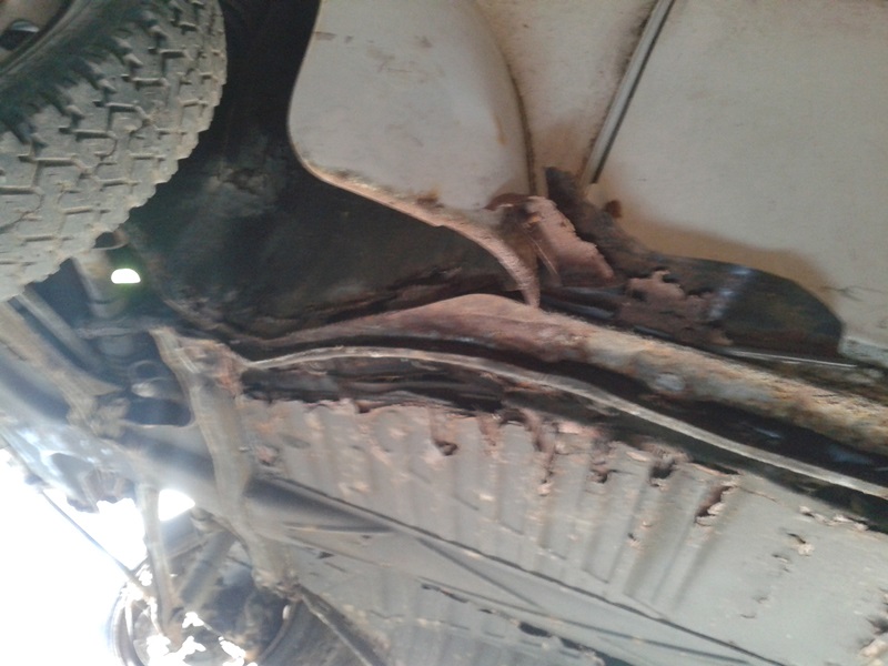

falls jemand das gleiche vor hat, die befestigung ist 14cm vom ende verstärkungsblech bis mitte unteres loch, oder 16,5cm von unterkante napoleonkut-mitte loch
20140822_114316 - Kopie.jpg (160.79 KiB) 12804 mal betrachtet
20140822_114440 - Kopie.jpg (178.31 KiB) 12804 mal betrachtet
kaum zu glauben, aber da sind wirklich noch schrauben rausgegangen :lol:

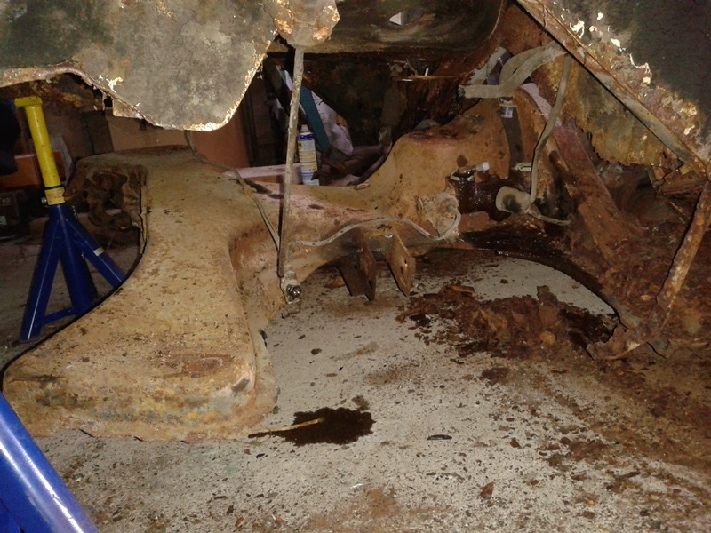

so, haus kann entsorgt werden, braucht nur platz :D
die bodengruppe heb ich mir noch teilweise auf, da brauch ich noch den abschnitt, wo die zahnstange drinnen liegt
20140822_121521 - Kopie.jpg (209.09 KiB) 12804 mal betrachtet
das komplette fahrwerk ist noch so weit ganz gut, ist zu haben, falls wer so eines sucht.
die bremse kommt in meinen 68er ;)
