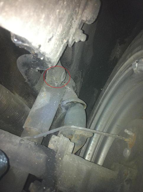

Leider war es ja so bei mir, dass die Hebel links und reichts auf der Bühne beim Ausfedern ohne Kontakt herumbaumelten. Da gingen beim Prüfern die Lampen an :text-bravo: . Ich habe gerade mal ein Foto in der Garage gemacht.... Da die Schubstangen fehlen, ist doch auch die Ausgleichsfeder außer Funktion.
Wenn ich die Ausgleichsfeder mit Hebeln etc entfernen möchte, kann ich sie einfach an einer Seite herausziehen?
Alternativ: Wer bietet gekürzte Schubstangen an?

Re: Schubstangen Hinterachse bei Tieferlegung
brauchst keine gekürzten Stangen . Mein Mex hatte hinten eine "2 Zahn Außen Tieferlegung" und trotzdem den original Stabi verbaut . Einzigst das Anschlaggummi war gekürzt.

bugweiser hat geschrieben:brauchst keine gekürzten Stangen . Mein Mex hatte hinten eine "2 Zahn Außen Tieferlegung" und trotzdem den original Stabi verbaut . Einzigst das Anschlaggummi war gekürzt.
Wie viel Spiel sollte das Anschlaggummi denn haben? Wenn mich nicht alles täuscht liegt dies bei mir auf!
Gibt es gekürzte zu kaufen oder hast du es einfach abgeschnitten?

wenn ich richtig bin soll das Auto nich 1-2 cm Federn können, 5mm Luft zwischen Gummi und Anschlag reichen vollkommen, das ereicht man auch durch etwas kürzen des Gummis
