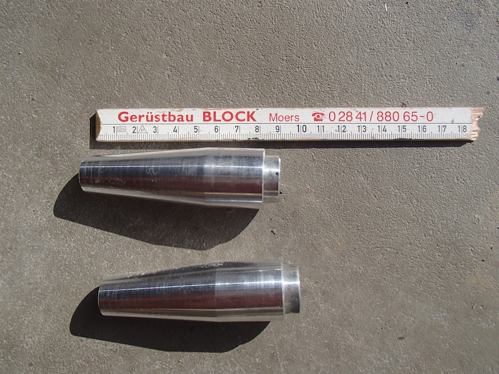

Anbei mal ein Bild von den Hülsen, wo sollen die denn reinpassen?

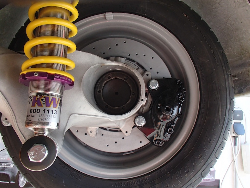

Und noch ein Bild mit 2 Kolben Festsattel in 15Zoll Stahlfelge, Va passt der 4 Kolben Festsattel auch mit 35mm Spurplatten.

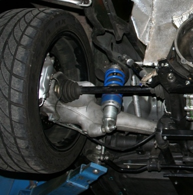

Re: Porsche Bremse am kurzen Vorderwagen
Morgen zusammen.Marc2911 hat geschrieben:hier wird der Anbausatz angeboten:
http://www.bugnet.de/markt/marktbild.pl?173756
Finde nicht toll Leute oder Sachen nieder zu machen ohne vorher es abzuklären.
Ich bin doch nicht aus der Welt.
Adapterset für die Schräglenker hab ich schon öfter verbaut und es ging immer auf.
Dabei muss einer der 2 Unterlegscheiben von außen nach innen Wandern.
Die Stoßdämpfer Adapter für Alulenker sind nicht zu kurz.
Die sind für Stoßdämpfer Koni und co. und nicht für Gewindefahrwerk!!!!!!!!!!!!!
Gewindefahrwerkgummis bauen Breiter, da die für Stahlenker gedacht sind.
Irgendwie ist immer Meckern einfacher wie fragen.
Siehe orange1600i, da sind die Sachen auch verbaut.
Ist ja von mir auch nicht böse gemeint gewesen.
Nur für außenstehende sieht es nach fragwürdiger Qualität aus was sie aber definitiv nicht ist.
Es werden grundsätzlich v4a oder Chromo Materialien verwendet je nach Einsatz Ort.
Wir alle haben dasselbe Hobby und versuchen Individuelle Fahrzeuge auf die Beine zu stellen.
Das durch Abweichung in der Fertigung oder einen Unfall ein x-Fach verbautes Teil manchmal nicht passt kann leider schon mal vorkommen.
Zu den Dämpfern.
Die Dämpfer die für Schräglenker bestimmt sind, sollten an der Hülse auf die Länge von Pendelachsendämpfer eingekürzt werde. Hintergrund ist der Winkel vom Stoßdämpfer zum Bolzen. Desto enger die Geschichte am Anschlag vom Schräglenker anliegt um so mehr Kraft kann aufgenommen werden.
Hab mehrere Berichte in der Vergangenheit gesehen wo auf Grund der Feder weitere Abstände in Kauf genommen worden sind mit anschließendem Bruch am Bolzen.
Nicht umsonst ist beim Porsche 14mm Bolzen und nicht wie wir ihn fahren in 12mm.
Für Gewinde gibts andere Bolzen

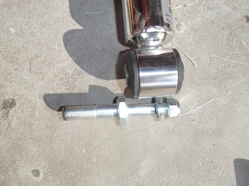

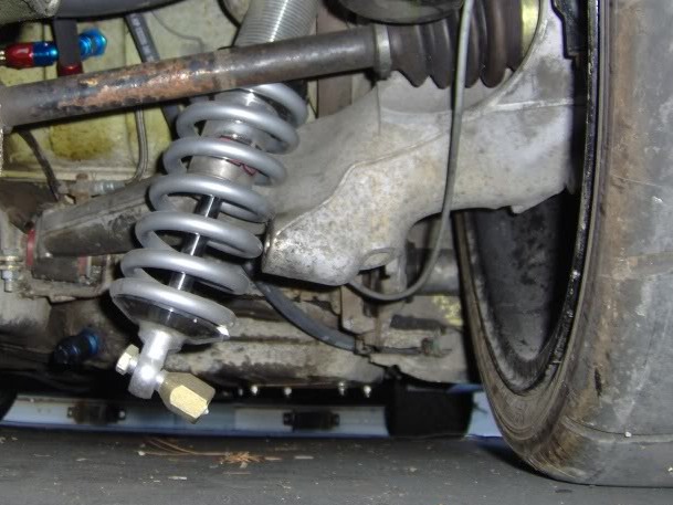

Ich selber fahre sogar Uniballgelenk am Dämpfer. Siehe Bild 1
Bei Schwertern soweit fast alles richtig gemacht nur das am Innenlager eine der beiden Unterlegscheiben an der Inbusschraube nach innen wandern muss um die Adaptierung zu neutralisieren.
So genug geschrieben.
Meine Nr: hast du ja.

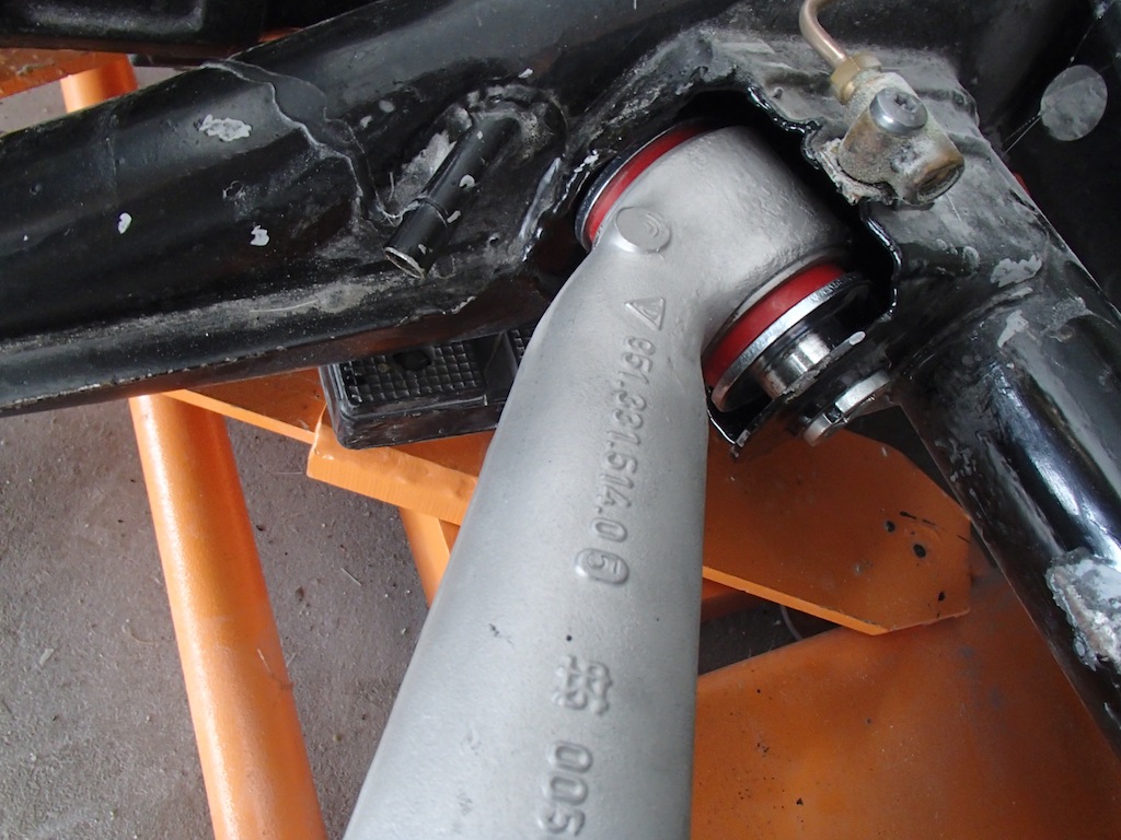

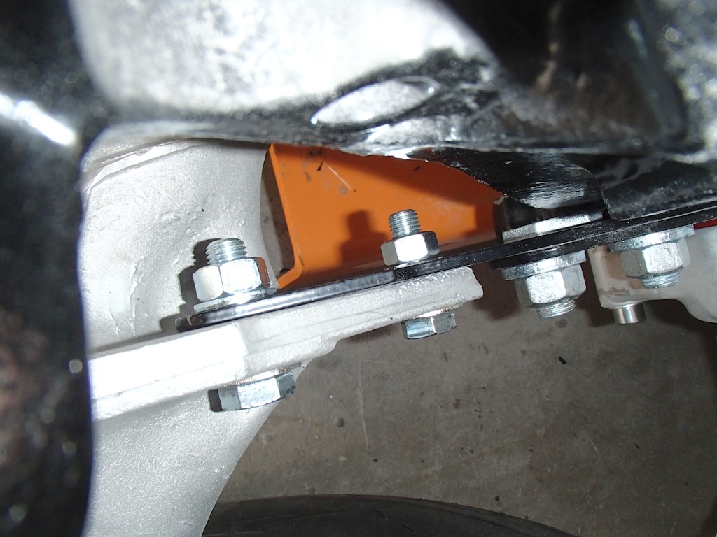

So habe heute mit Turbokäfer telefoniert und ich habe folgenden Fehler gemacht. Der Schräglenker ist ja mit einer Innensechkantschraube und zwei Unterlegscheiben an die Bodengruppe geschraubt. Die Unterlegscheiben sind beide auf einer Seite der Schraube, das war der Fehler. Eine Scheibe muss links und die andere muss rechts vom Schräglenker verbaut werden, dann passt es super siehe Foto.
vielen Dank Gruß Marc
