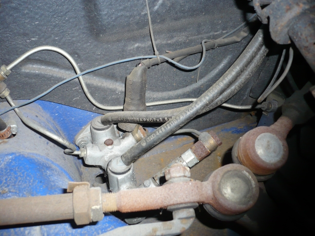

An den zur Spritzwand geneigten Abgängen verschraubt man einen passenden Ringstutzen in den ein Bremslichtschalter verschraubt wird. Den zweiten Abgang habe ich auf den Rahmentunnel gezogen und dort mit einem T-Stück geteilt. Von da aus habe ich je eine Leitung zu den Stahllaschen für die Bremsschläuche gezogen.
Besonders wichtig ist dass die Bremsleitungen von den Spurstangen frei gehen.
Am Ende bleibt noch genau ein Anschluß übrig. Hier wird die Leitung die an die Hinterachse geht angeklemmt. Weil die Lastverteilung im 944 anders ist als die beim Käfer, muss hier zwischen dem HBZ und der Leitung ein Ventil montiert werden um das überbremsen an der Hinterachse zu vermeiden.
Ich hab damals sehr gute Erfahrungen mit MBT gemacht. Die haben für unterschiedlichste Kombinationen von Bremssätteln auch passende Reduzierventile und können einem da auch weiterhelfen.

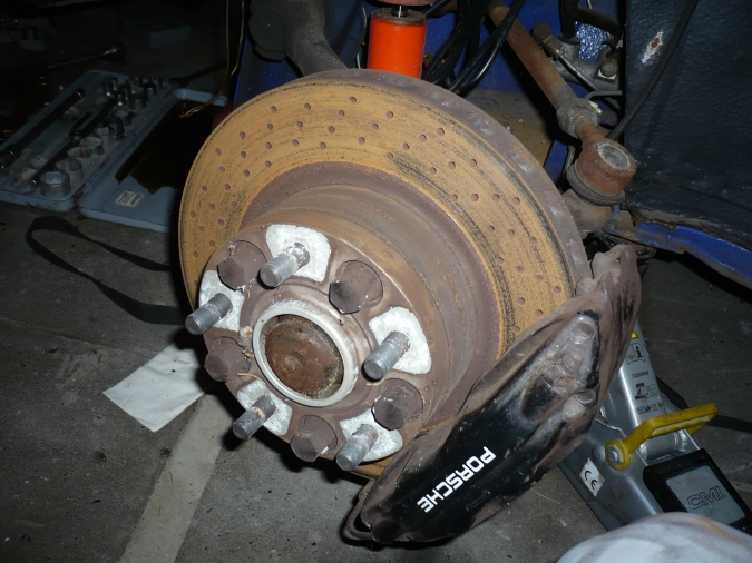

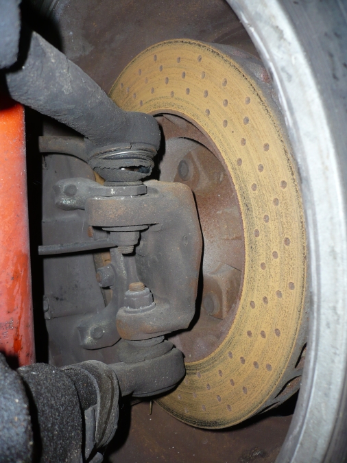

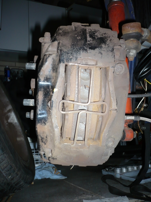

Auf den Bildern zu sehen ist der vordere Teil einer Festsattelanlage die baugleich ist mit dem soganannten S2...
Bremsscheiben in der Größe 304/34 mm belüftet und gelocht, schwarzer Vierkolbensattel wie man ihn im 944 Turbo ab 86, 968 CS, den größeren 964er Modellen und im 993 S findet. (Wenn ich hier Mist schreib bitte ich um Korrektur) :character-oldtimer:
Adaptiert wurden die Scheiben mit einer von MBT hergestellten Radnabe, die die Porsche Bremsscheibe aufnimmt und in einem Käfer Radlager läuft. Der Halter, der die Sättel trägt ist auch von MBT. Um den befestigen zu können muss der Achsschenkel auf der Innenseite bearbeitet werden.
Sehr zu empfehlen sind die auf den Bildern erkennbaren Stahlflexleitungen! Damit spricht die Bremse einfach besser an...

Vorn außen.jpg (286.89 KiB) 20301 mal betrachtet
Vorn innen.jpg (266 KiB) 20301 mal betrachtet
Sattel vo.jpg (249.02 KiB) 20301 mal betrachtet
