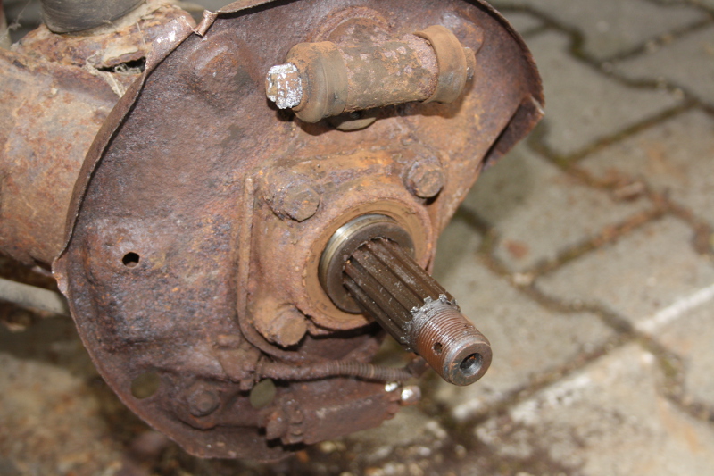

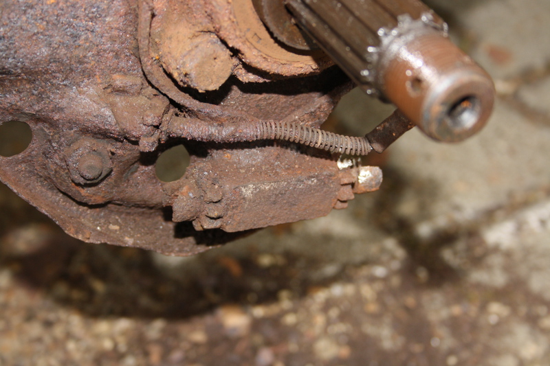

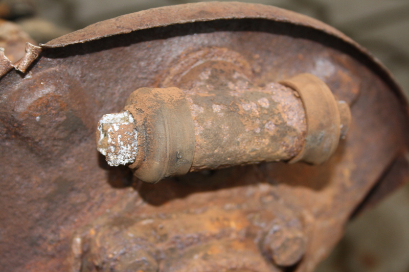

Neuer Tag neues Glück, hab die Felge nochmal drauf gemacht und gedreht und gezogen und die Trommel ging Stück für Stück ab. Das aufbiegen war nicht unbedingt die beste Idee aber ich dachte so komme ich besser an die Einstellrädchen.
Danke nochmal an Euch!
Hier noch ein Paar Bilder.
