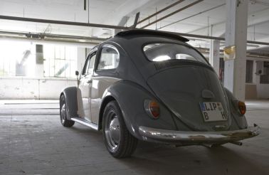

195/60/15 auf 5,5x15 Mangels
RadKappe
Fahre ich rundum aufm 58er
RadKappe

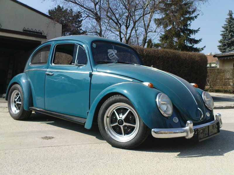

Hier mal 4J x 15 mit 145/80/15.
- 098.JPG (338.83 KiB) 7610 mal betrachtet

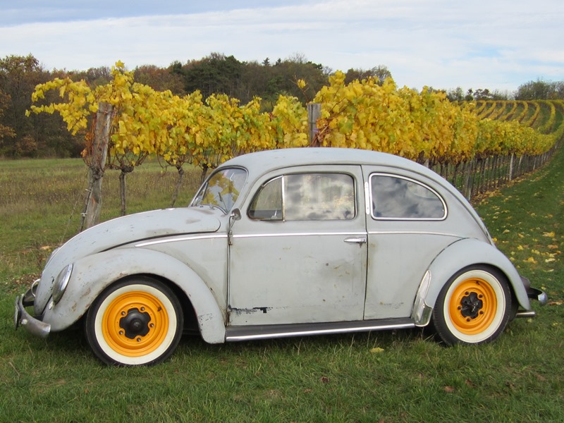

Vorne 155/8oR15 auf 4J15-5Loch, hinten 195/60R15 auf 6,5J15-5Loch. Vorne tiefer auf 9,0cm unter Achse, hinten um 2,5cm tiefer. Ist auch so eingetragen. Hinten gehen die 195/60 auch auf 5,5J15-Felgen. (Leider kein besseres Foto).
- 20070926 163.JPG (41.19 KiB) 7601 mal betrachtet

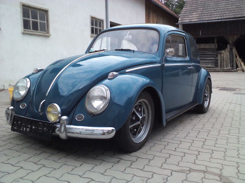

warum auch immer steht er auf dem Bild hinten höher als im Fahrbetrieb, da ist dann gleicher Abstand Koti zu Rad wie vorne und ganz leicht negativer Sturz.
wie weit der vorne runter ist kann ich gar nicht sagen - soviel das es bei sportlicher Fahrweise grade nicht schleift.
Ach ja und hinten um 15mm verbreitert von der Serienbreite - pro seite
- hintenzensiert.21.jpg (16.33 KiB) 7579 mal betrachtet

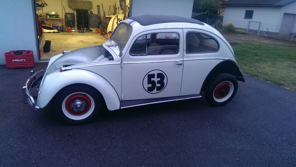

Herzlichen Dank an alle für die tollen Bilder, jedoch weiß ich noch immer nicht so ganz weiter. Da ich eher eine moderate Fahrweise Pflege will ich auf der einen Seite vorne nicht zu Schmal werden.
Jedoch möchte ich irgendwie die Gummiwurst die ich jetzt mit den 4J Felgen und 165R15 habe wegbekommen. Das gefällt mir optisch nicht so recht.
mfg
mfg
- IMAG0090.jpg (210.23 KiB) 7518 mal betrachtet

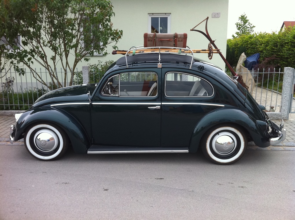

hinten ein bissl tiefer, vone nur vva
205/65 auf 5.5er 165/65 auf 4.5er 145 vorne 145/165 auf originalen felgen, ebanfalls hinten kaum tiefer, vorne vva
165er sind gleich groß wie 205/65, nur eben schmäler 5.00-15 vorne auf 3" und 6.40-15 hinten auf 4" mein favorit wie hats mit den eintragungen geklappt?
