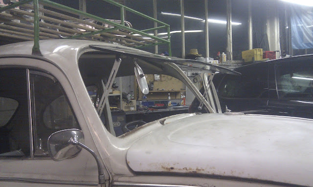

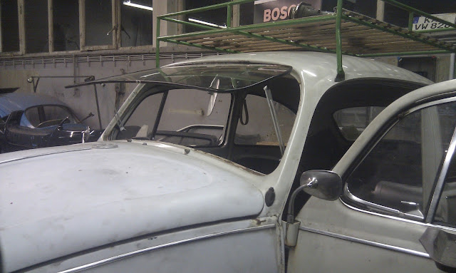

Ich hab meins selber gebaut.
Hab 4-Kant Rohr genommen und es gebogen, gestückelt, zusammengeschweißt und verschliffen. Am Ende den Kompletten Rahmen in 2 Teile geteilt und die Innenseite rausgeflext und die Scheibe in den Rahmen eingeklebt.
Der Rahmen wird mit 2 Schanieren im Scheibenrahmen oben befestigt. Aufsteller hab ich mir fräsen lassen und sind an der A-Säule befestigt.

Re: Safari Fenster
Sieht auf jeden Fall abgefahren aus.
Ist das auch einigermaßen dicht?

Re: Safari Fenster
*Wolfgang* hat geschrieben:Sieht auf jeden Fall abgefahren aus.![]()
Dichtung is die Gleiche wie beim T1 an den Safaris, bzw hab ne nummer Dicker genommen, Gieskannentest war ganz okay
Obs den Tüv interessiert? Ich weis es nicht. Werd ich noch sehen.
Re: Safari Fenster
HiBiberbyte hat geschrieben:*Wolfgang* hat geschrieben:Sieht auf jeden Fall abgefahren aus.![]()
Dichtung is die Gleiche wie beim T1 an den Safaris, bzw hab ne nummer Dicker genommen, Gieskannentest war ganz okay![]()
bei den gekauften hast du halt eine Dichtung (Lippe) auf dem Scheibenrahmen selbst in einer Nut (wie T1) und zusätzlich hast du auch noch auf dem Rohbauflansch eine Dichtung mit Hohlkammer (wei die Mex Haubendichtung)
Die Dichtung an der Scheibe bekommst du halt mit der 4Kantrohr Konstruktion nicht hin, ausser mit festkleben

Re: Safari Fenster
Hi, gibt es zu diesem Umbau mehr Bilder, wie fixierst du das geschlossene Fenster? Scharnieraufnahmen etc.
Toller Umbau,
gruss Christian
