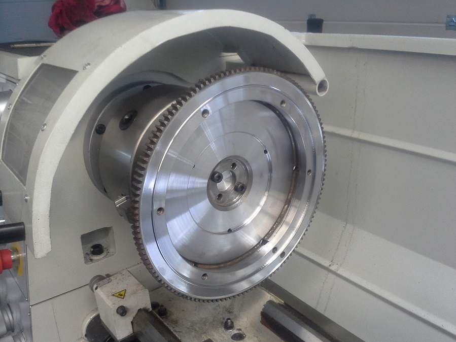

hier Bilder vom 200er Typ 1 mit 5,3 kg
- 20131214_103554.jpg (191.65 KiB) 11603 mal betrachtet
- 20131214_140623.jpg (167.72 KiB) 11603 mal betrachtet
- 20131214_143856.jpg (171.93 KiB) 11603 mal betrachtet
- 20131214_143907.jpg (162.84 KiB) 11603 mal betrachtet

die 4,6kg Variante
- CIMG1598.jpg (216.34 KiB) 11539 mal betrachtet

Du drehst die Reibfläche auch ab? Sollte die nicht eigentlich eher geschliffen werden?
- Spechtl
- Beiträge: 520
- Registriert: Mi 7. Nov 2012, 22:18
- Käfer: 52,56, 64 , 72,74
- Fahrzeug: Zündapp gts50, Honda Monkey j2, Kreidler Florett
- Fahrzeug: Vespa lampe unten, Px 177
- Fahrzeug: Eicher 16 Ps
- Wohnort: Dingolfing
Re: Schwungrad erleichtern
Wenn die Reibfläche beim drehen schon so gut wird wie auf dem Foto oben,Boncho hat geschrieben:Du drehst die Reibfläche auch ab? Sollte die nicht eigentlich eher geschliffen werden?
dann wird die nicht mehr geschliffen.
hab da einen guten Drehmeißel wo Top Oberfläche gedreht werden kann.
Beim letzten Drehvorgang minimale Zustellung um absolut Plan zu werden.
Nur wenn die Fläche nicht sauber wird ( zu harte Stellen), dann zum schleifen.
mfg.Spechtl
Die ist auch im Original nur feingedreht... nicht nur so bei VW, sondern fast allen Herstellern.
Das reicht völlig.

kannst du auch den Innendurchmesser vergrößern? Von 180mm auf 200mm Kupplung zb
Danke und Grüße
Christian

schickard hat geschrieben:Hi,
Danke und Grüße![]()
Christian
Hallo.
Wäre auch möglich. Aber ob es der Aufwand wert ist.
Es muß an der reibfläche einiges geplant werden weil die ja am
Äußeren rand frei gestochen ist.
Mfg. Spechtl

Du möchtest eine Kopie von den Schwungrad wie am Foto.schickard hat geschrieben:Hi,
Christian
200mm 109 Zähne 6V.
Gibt's die nicht mehr zum kaufen? dann Wäre der Aufwand schon wert.
mfg.Spechtl
- 20131215_185432.jpg (312.3 KiB) 11352 mal betrachtet

Spechtl hat geschrieben:Du möchtest eine Kopie von den Schwungrad wie am Foto.schickard hat geschrieben:Hi,
Christian
200mm 109 Zähne 6V.
mfg.Spechtl
Hab heute mal das 6V Schwungrad mit 200mm wieder frisch gemacht.
So, nun aber gut sehen ja alle gleich aus.
mfg.Spechtl
- 20131216_174144.jpg (210.28 KiB) 11265 mal betrachtet

Kannst du auch gleich 8-fach verstiften?
- Spechtl
- Beiträge: 520
Boncho hat geschrieben:Kannst du auch gleich 8-fach verstiften?
Wäre möglich, find ich aber nur gut wenn mit der Welle zusammen verstiftet wird.
