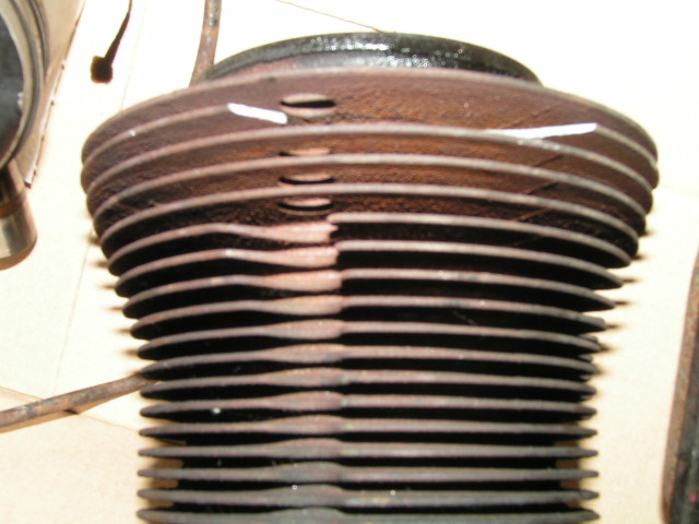

Moin ,
an einem Zylinder ist ein ca. 10 cm langes Stück Kühlrippe abgebrochen . ist das tragisch , oder kann man damit leben ?
Beim Abziehen des Zylinders einfach "klönker" abgefallen :shock: - :angry-cussingblack: . Den Mist noch zusätzlich zu dem Sch... Benzinpumpensockelstückverdammichnochmal im Motor !!!

Unschön, macht aber fast garnix.

Kühlrippen kann mann auch wieder anschweisen,schaut schöner aus.

Mit Schutzgasgerät ? Kann man Guss normal schweissen ?

Ja das geht mit einem normalen Schutzgasgerät sehr gut, habe ich auch schon gemacht einfach an zwei drei Stellen anpunkten und gut ist.

:text-thankyouyellow: , werd ich machen .
