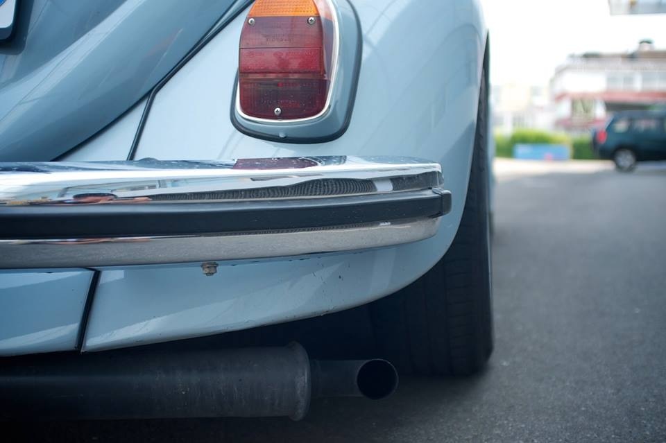

Beitrag von Nikon-User »
Hier meiner mit 5.5er ET 26 und 185/65/15
Felge lt. Vorbesitzer....
