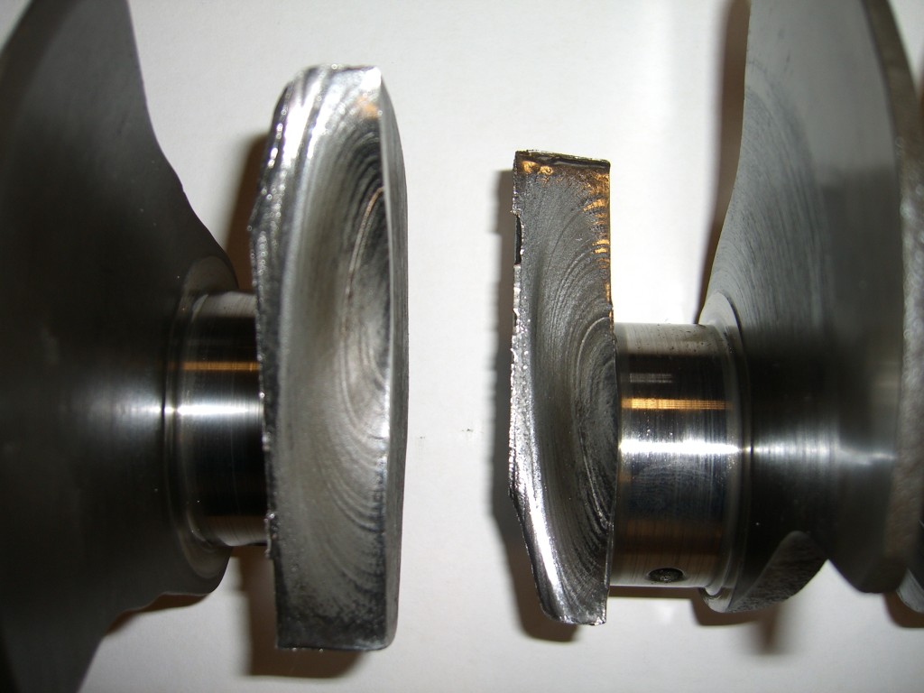

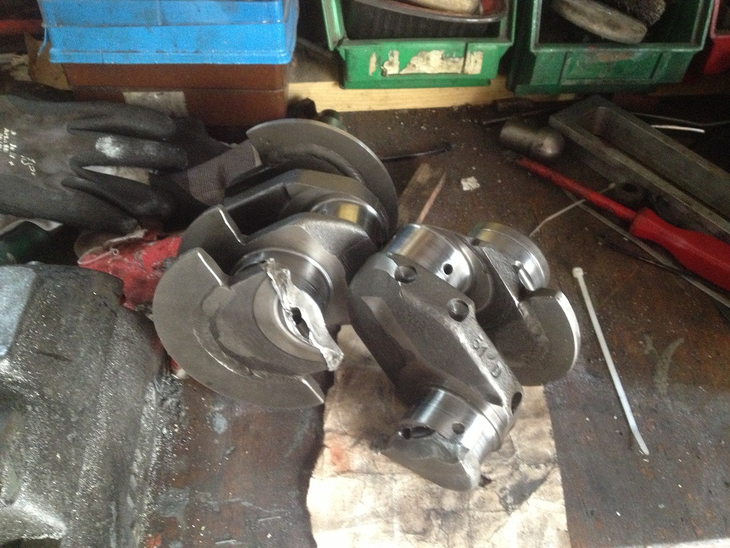

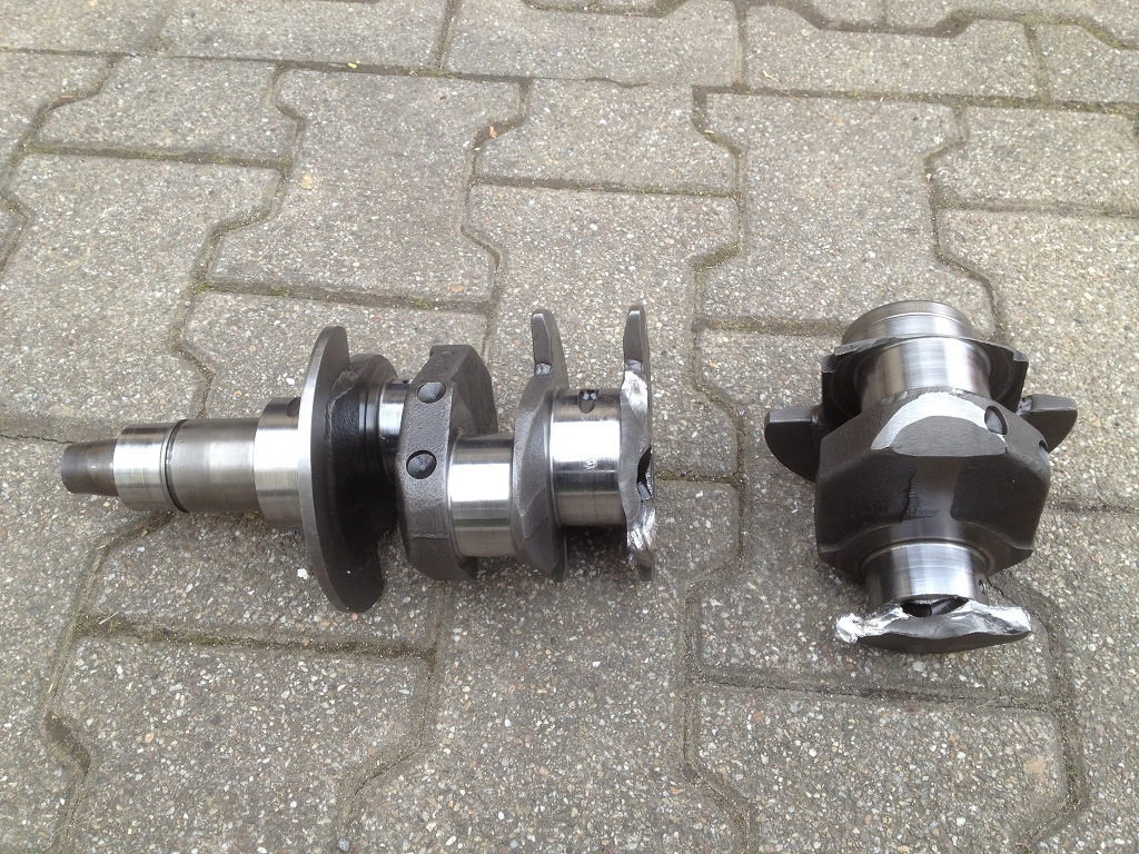

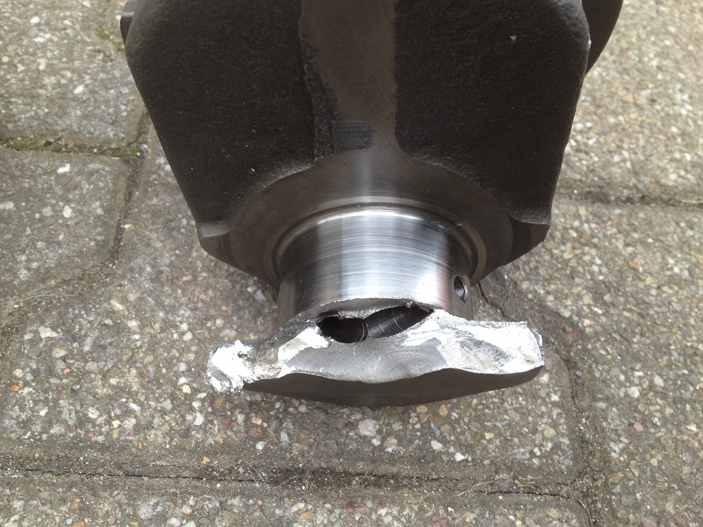

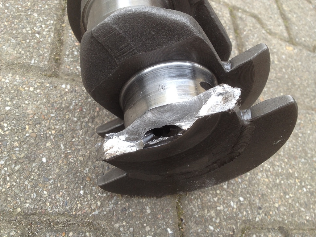

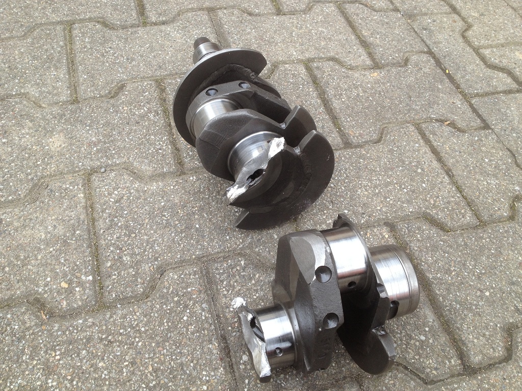

auf die Frage wie gut und haltbar denn die unterschiedlichen Qualitäten von Kurbelwellen sind folgende Bilder vom Motor meines Kumpels ( passiert vor 3 Wochen ).
Der Motor ist ( oder war ) ein Typ4 mit 104 x 78 und ca. 200 PS und 250 Nm.
Eingebaute Kurbelwelle:
Eine umgeschweisst Serienkurbelwelle Typ4 von Bernie Bergmann aus den USA.
Motor hatte mit dieser Welle in über 10 Jahren gute 80.000 km gelaufen ( Fzg. ist Ganzjahresauto / Alltagsauto ).
Natürlich wurde der Motor mehrere Male aus diversen Gründen zerlegt, die Welle wurde u.a. mal bei Ahnendorp nachgeschliffen.
Das Auto wurde mit diesem Motor immer ziemlich hergenommen und auch 1/4 Meile wurde regelmässig gefahren.
Meiner Meinung nach ein Beweis, dass eine vermeintlich nicht allzu hochwertige Kurbelwelle ziemlich lange hält und selbst sehr häufige Drehzahlen bis 7.000 min dauerhaft aushält.

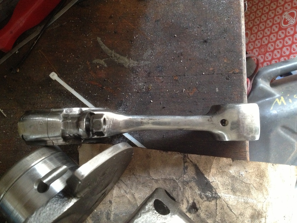

Zusätzlich hat das Gehäuse einen Riss abbekommen, ein Pleuel ist leicht krumm, der Rest ist i.O.

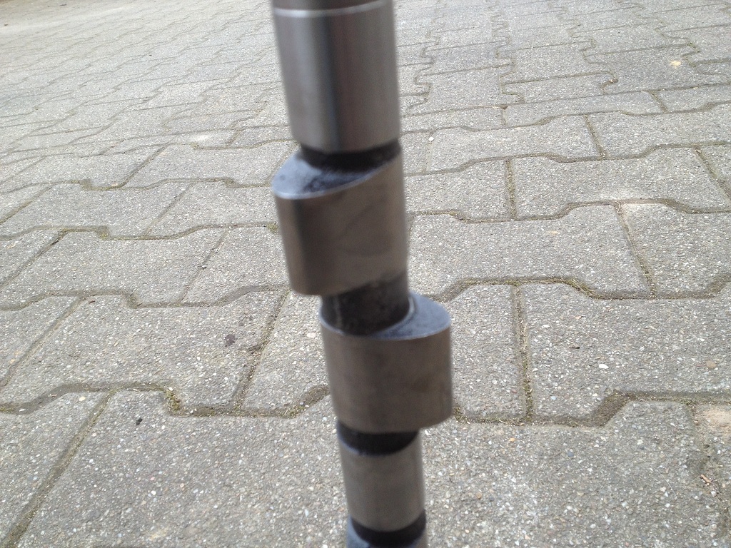

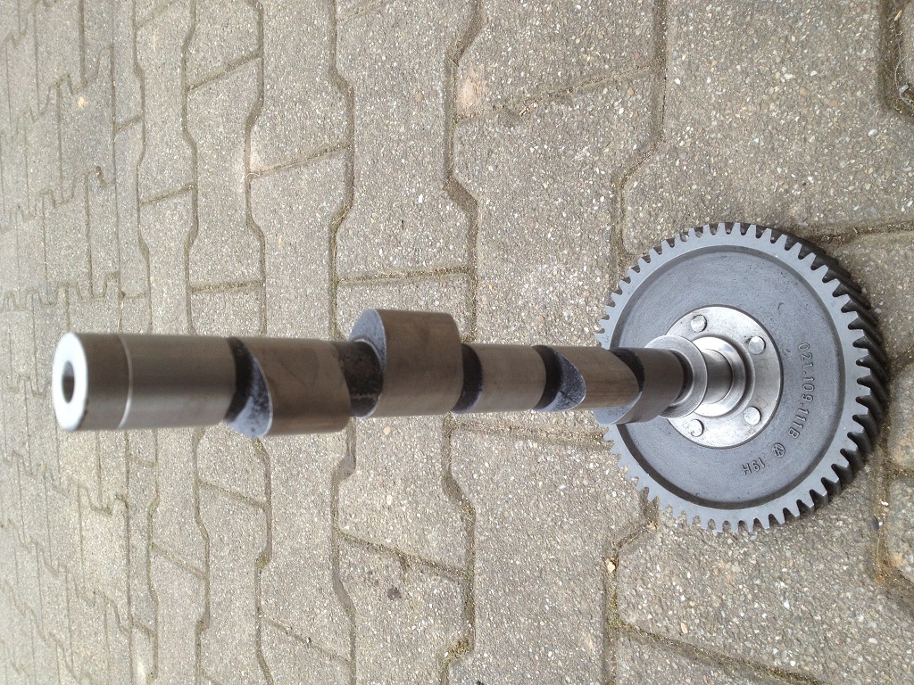

Was mich besonders erfreut, dass die Nockenwelle ( eine meiner ersten noch ohne zusätzliche Nitrierung von 2004 ) selbst nach 80 tkm noch nicht eingelaufen ist.
Gruss Jürgen N.

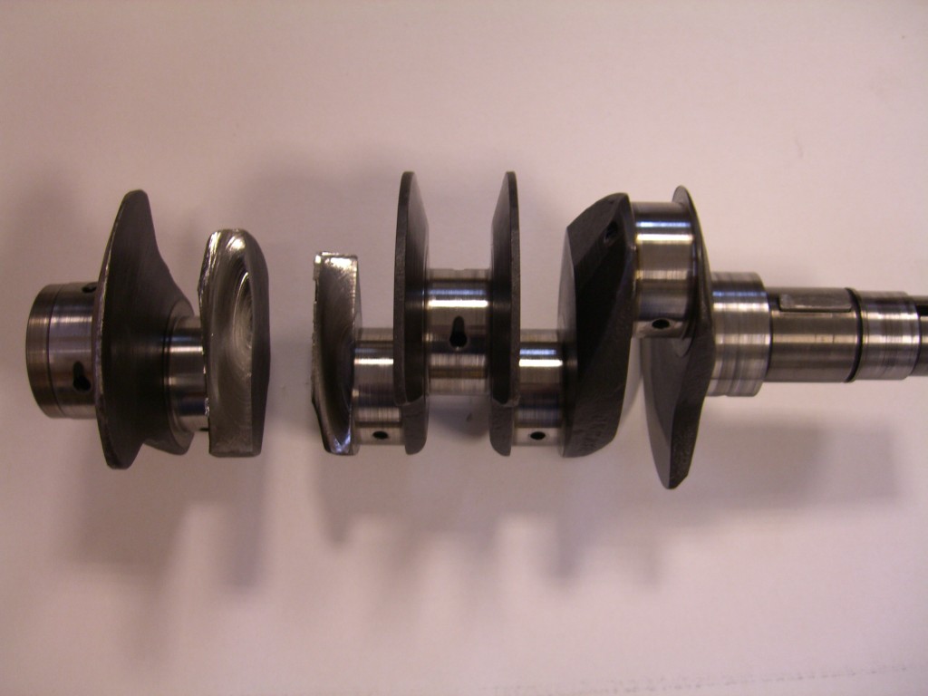

Oettinger kann das auch.
Habe ich in einem 2,5er WBX gefunden, mit Verdacht auf Lagerschaden.
Der lief damit noch.

Morgen zusammen, so ein Kurbelwellenbruch kommt mir bekannt vor! Mein 1776 ccm Typ 1 hat vor 3 Jahren auch ein Kurbelwellenbruch gehabt! Was auffällig ist, das die Brüche immer an der gleichen Stelle sind. So war es auch bei mir!

Bernie Bergmann wurde m.W. damals von der Fa. Knuf vertrieben, später nicht mehr. Was mir noch so hängen blieb ist, das die Bergmann's in den USA immer nur nachts schweißen durften, weil sonst das ( marode Stromleitungssystem in den USA) kleine Städchen im Dunkeln stände.
Hier in D undenkbar.
Und " ...wenn diese Welle jemals bricht, kriegste 'ne neue !" war der Werbeslogan der Fa. B.B.
Kurbelwellen schweißen würde hier keiner -zumindest mit der B.B. Garantie - machen. Grund? Hält nicht, da schweißungeeignete Stähle mit partieller Härtung nicht sicher schweißbar sind. Die berühmten Übergänge.
B.B. hat hier wohl gegenteiliges bewiesen. Obwohl....... ich meine die gaben auf, WEIL so viele brachen, weiß ich aber nicht mehr genau.
Kurbelwellen brechen sehr oft an den Übergangsbereichen von gehärteten Teilen( Lagerstellen) zu nur vergüteten Teilen(Wangen).
Die Rasterlinien im Bild zeigen das es ein sog. Dauerbruch ist. Ein kleiner Riss war der Ausgang und wird bei jeder Belastung grösser und reißt immer weiter ein. Zum Schluss ist die dann ganz -ein sog. Gewaltbruch - abgebrochen. Alles typisch für Kurbelwellen, ob natur, oder geschweißt.
Es soll auch welche gegeben haben, die sich nur stark verbogen
