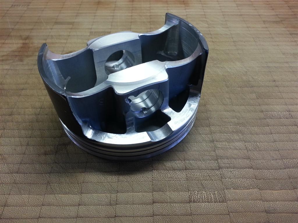

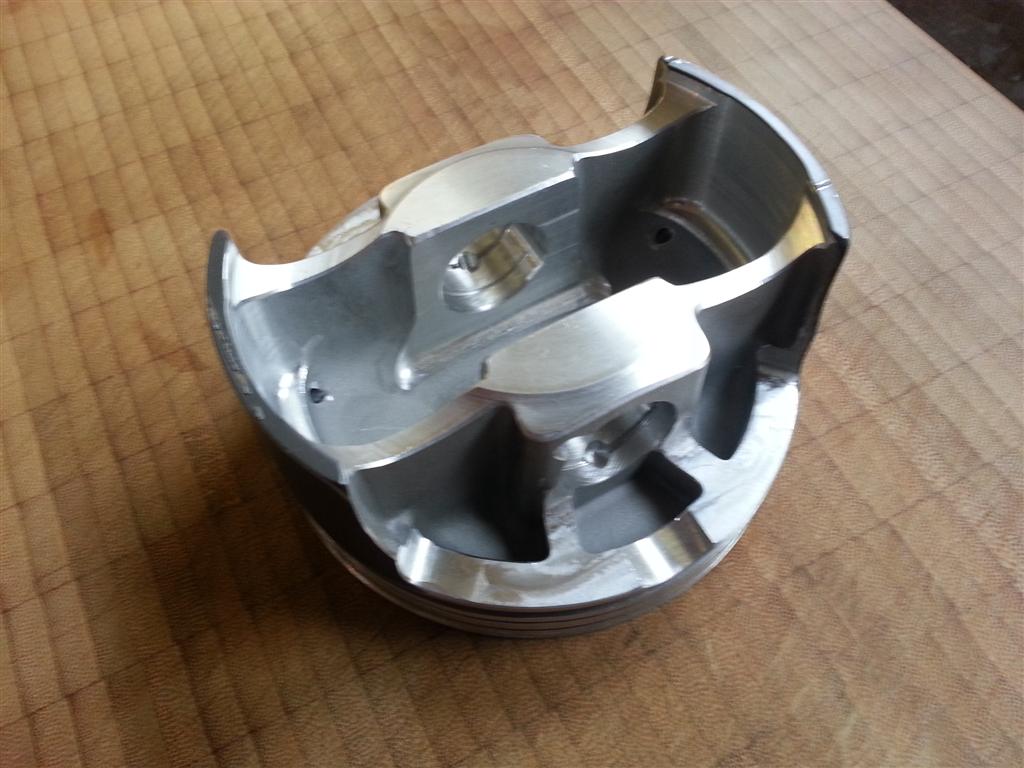

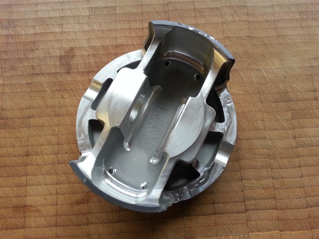

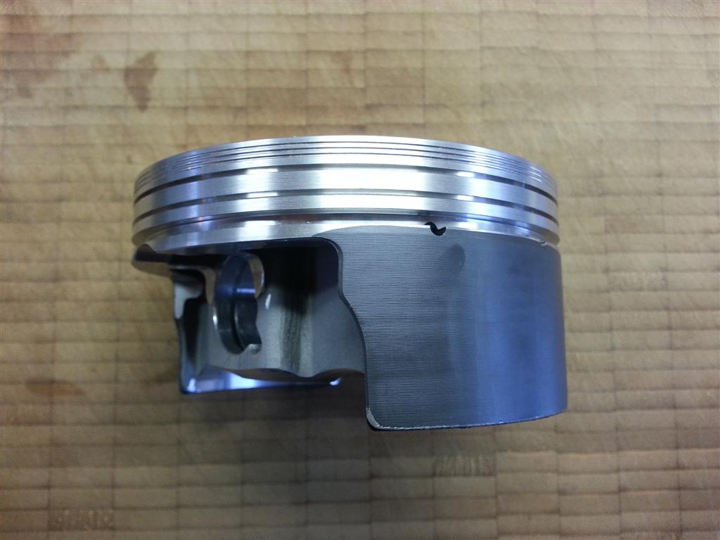

Kolben hatte ich ursprünglich 4" (101,6mm) aus der V8 Scene geplant.....dies wurde aber zugunsten von Sonderanfertigungen "made in Germany" umgeschmissen. Und wenn man schonmal anfertigt, dann doch gleich 102mm!!
Anbei mal ein paar Bilder....

cool, wurden die kolben vom hersteller beschichtet oder hast du das nachträglich noch machen lassen?
sehr sehr lecker die dinger!!

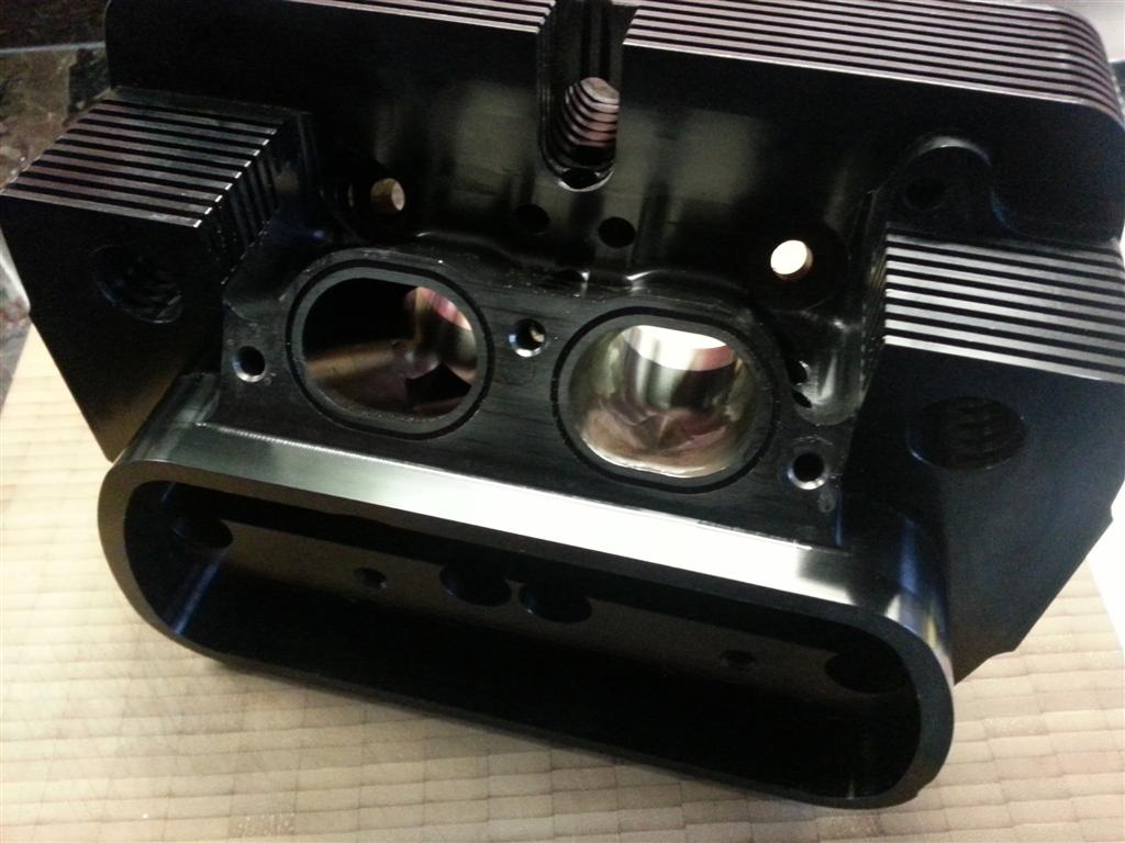

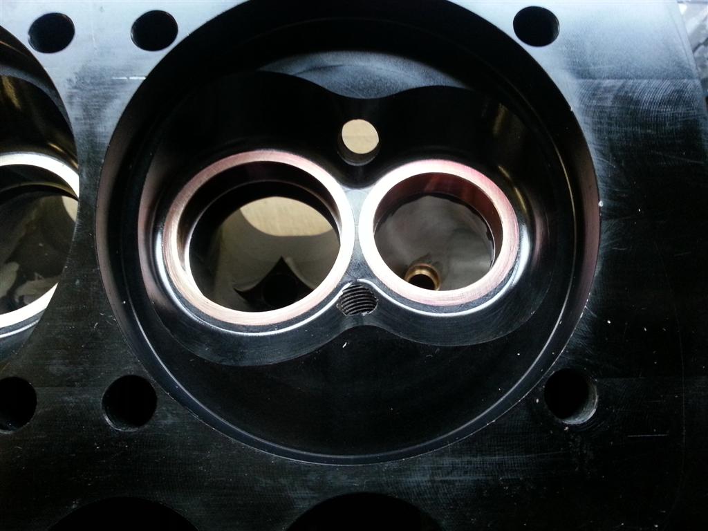

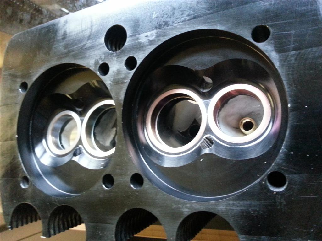

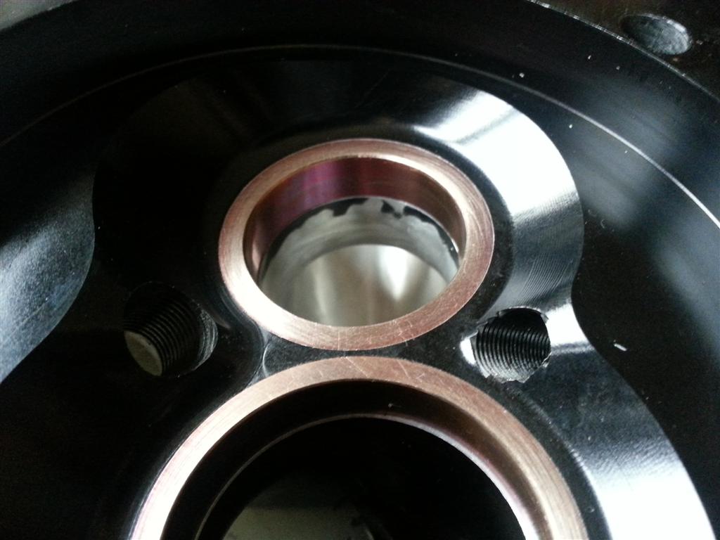

Zylinderköpfe....wie soll es anders sein, sind die bewährten vom 2,7er, allerdings Neue :D :D
Als Sitzringmaterial kommt dieses mal eine spezielle Beryllium-freie Legierung zum Einsatz....
Hier ein paar Bilder

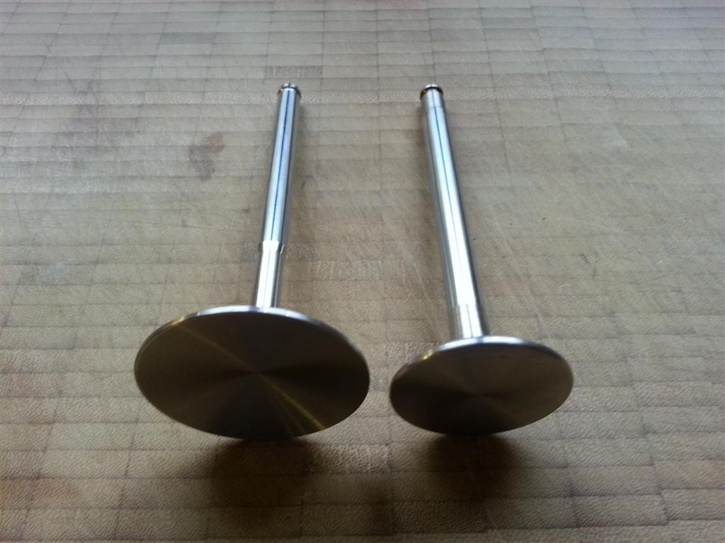

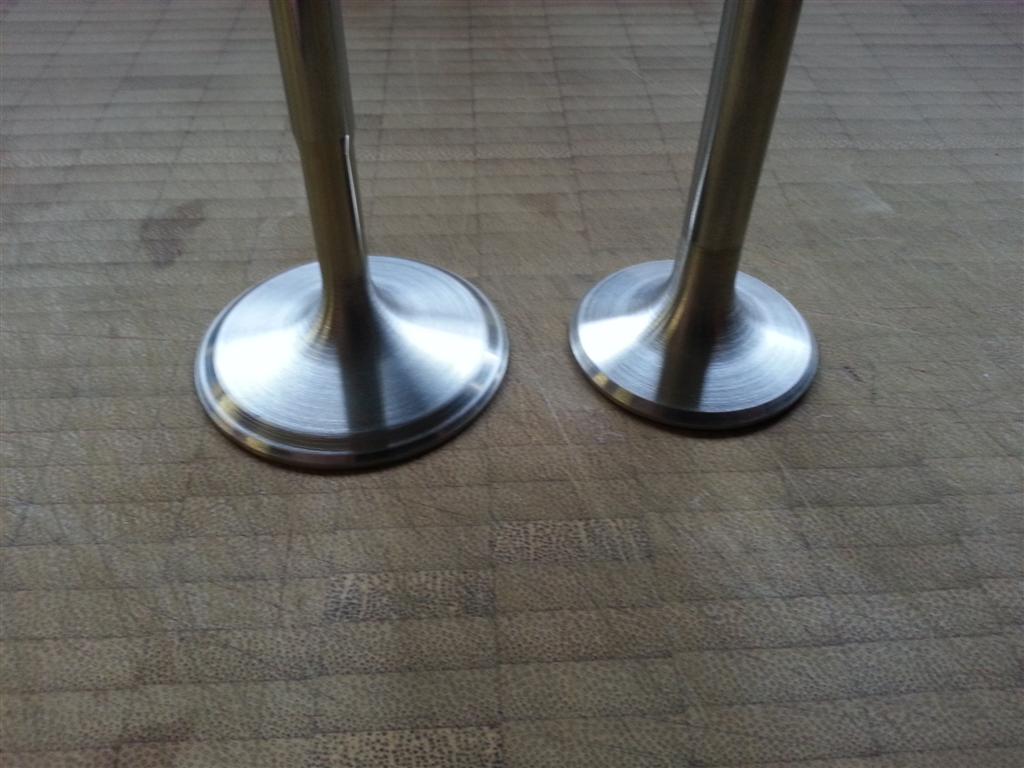

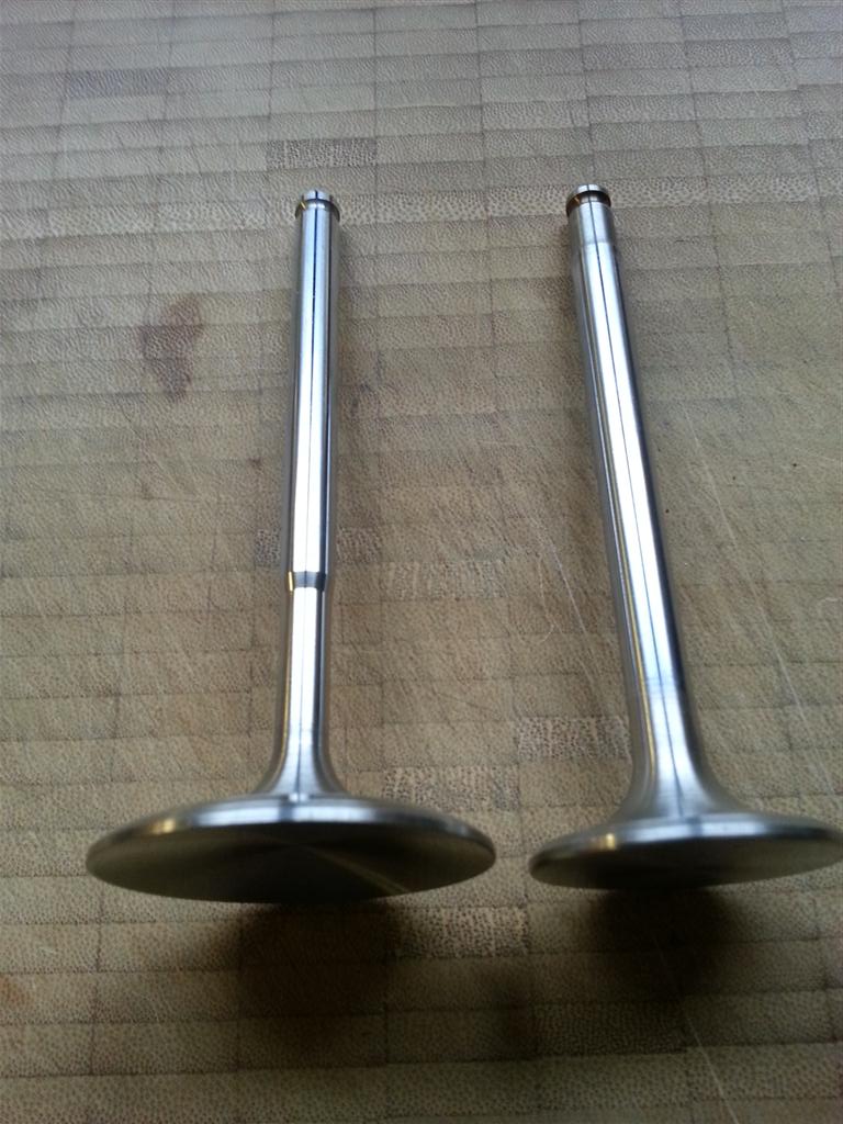

Als Ventile kommen im Auslass wieder die 39mm Natrium gefüllten MB Ventile zum Einsatz.
Im Einlass kommen Ventile von Schrick zum Einsatz, diese wurden als Rohlinge gekauft und dann CNC gedreht.....
Im Bereich des Einlasskanal ist der Ventilschaft auf 7mm abgesetzt, der Durchmesser ist 48mm, der Teller ist kugelig ausgedreht um Gewicht zu sparen....das Ventil wiegt 87Gramm

-=| Käferboy |=- hat geschrieben:cool, wurden die kolben vom hersteller beschichtet oder hast du das nachträglich noch machen lassen?
Die Kolben sind direkt vom Hersteller beschichtet worden......

87g bei 48mm ist gut. Was wiegen denn die AV?
Haben diese 9mm Schäfte? Sieht auf den Bildern fast so aus.

orra hat geschrieben:Hallo Thorsten,
sehr schön.
Frohes Schaffen,
orra
Hallo Rainer,
die Auslassventile haben 9mm Schaft und wiegen 85gr.
Sind aber nur wegen der Natrium Füllung so leicht......
Viele Grüße Thorsten
