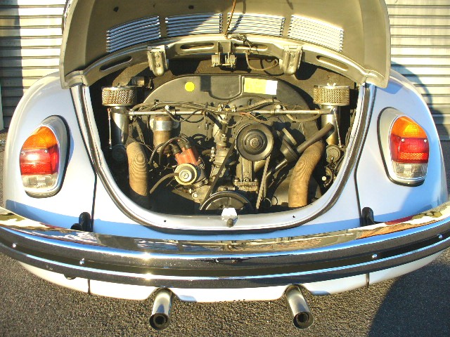

Ich hatte auch mal vor. Wenn dein Käfer nach Baujahr 69 ist, kannste das mit TÜV schon mal knicken.
Falls das sowieso vollkommen Brause ist, hast du zwei Möglichkeiten:
Typ3 Ansaugrohre, Eigenbau-Gasgestänge und die Luftfilter höherlegen, indem du sie auf Kurze Rohre setzt. So hat Porsche Salzburg das damals auch gelöst.

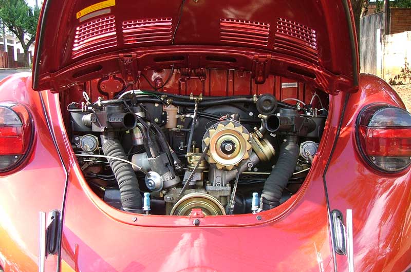

Du besorgst die eine Vergaseranlage aus Brasilien. Die Saugrohre sind etwas länger und auch ein passendes Gasgestänge existiert.
