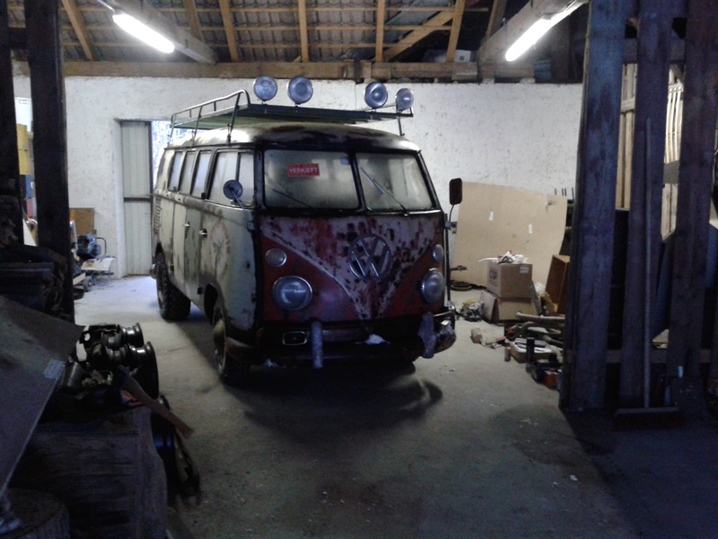

Möchte euch meine neueste Errungenschaft zeigen ;)
Ein 64er T1 mit 11 Fenstern und Mitteldurchgang.
So ist er angekommen.
Nachdem der Starter gängig gemacht wurde ist er auch angesprungen. :)

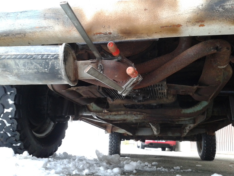

aber ohne auspuff war er ziemlich laut, drum hab ich mal einen alten, der noch im keller gelegen ist drangeschraubt.
so gings dann zum fahren. also bin ich mim bus aus eigener kraft die 100m von mir zu hause in die halle zu den anderen gefahren ;)

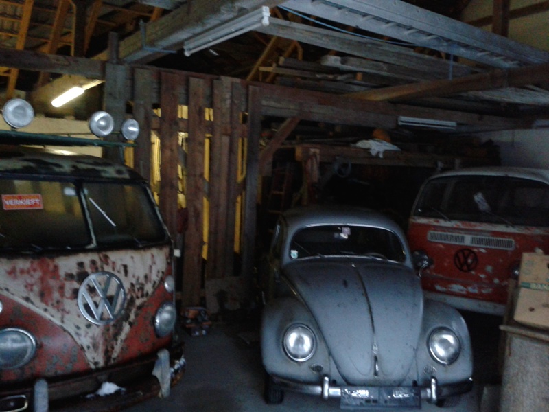

und so steht er jetzt bei den anderen.

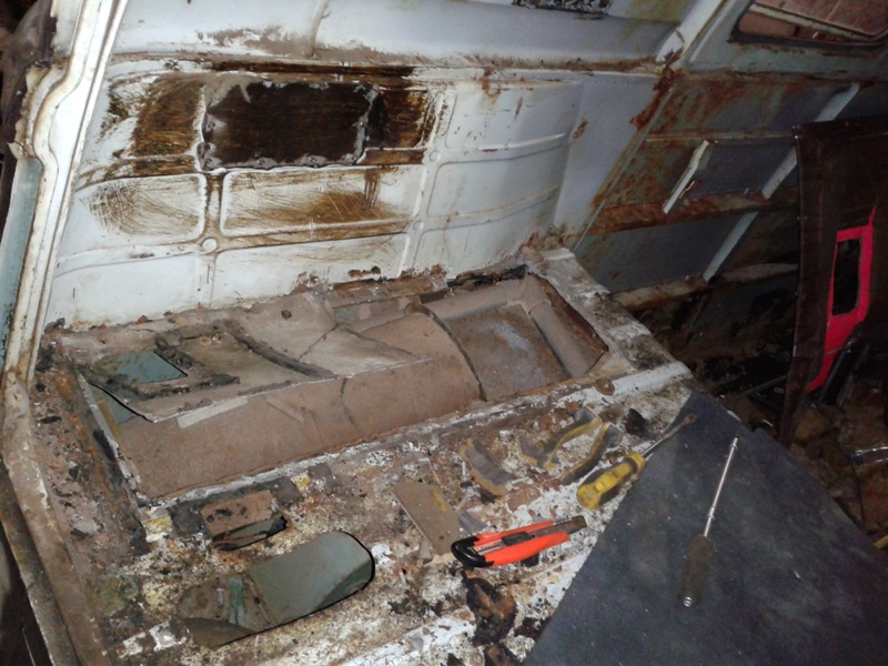

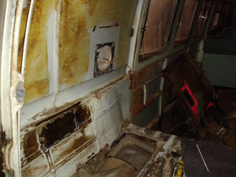

dann mal die innenverkleidung abgeschraubt. leder war der komplette innenraum mit glaswolle gedämmt. :?
aber der rost hält sich trotzdem in grenzen.
vorne nur im bereich der a-säule durch. aber das blech ist recht dünn, mal schaun...

unterboden auch top. innen schlechter als außen
so könnte mir das schon gefallen ;)

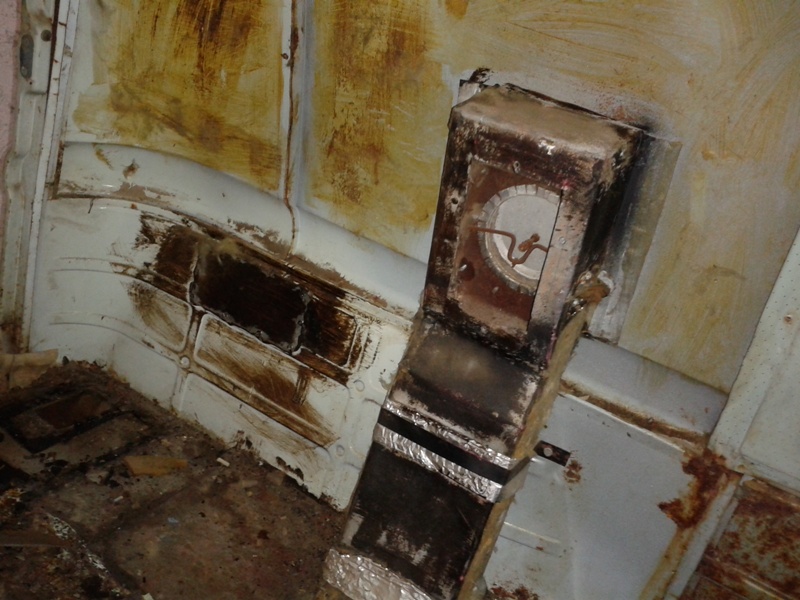

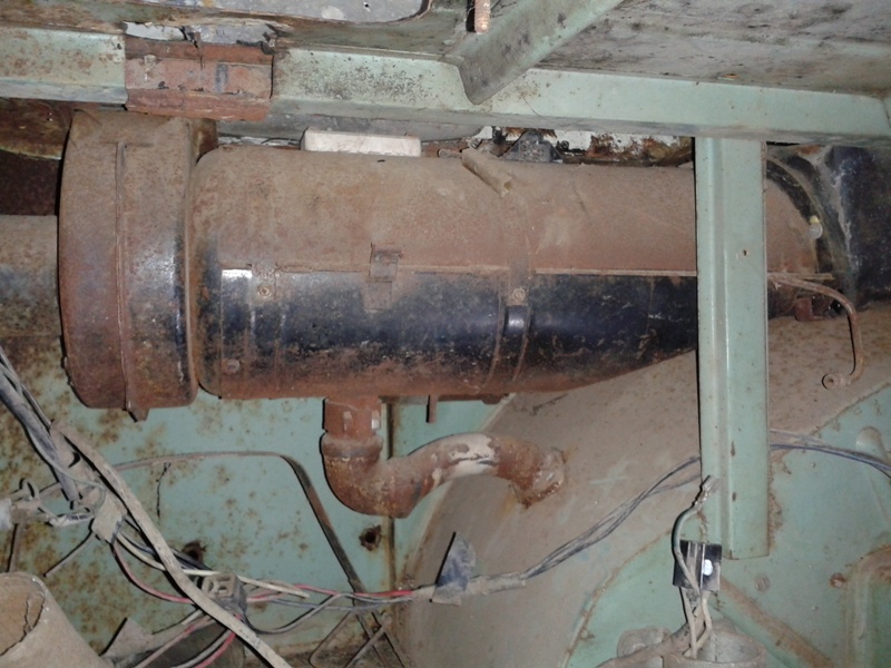

nachdem der motor draußen war hab ich die standheizung inkl. luftkanal ausgebaut. das war auch ein krampf.

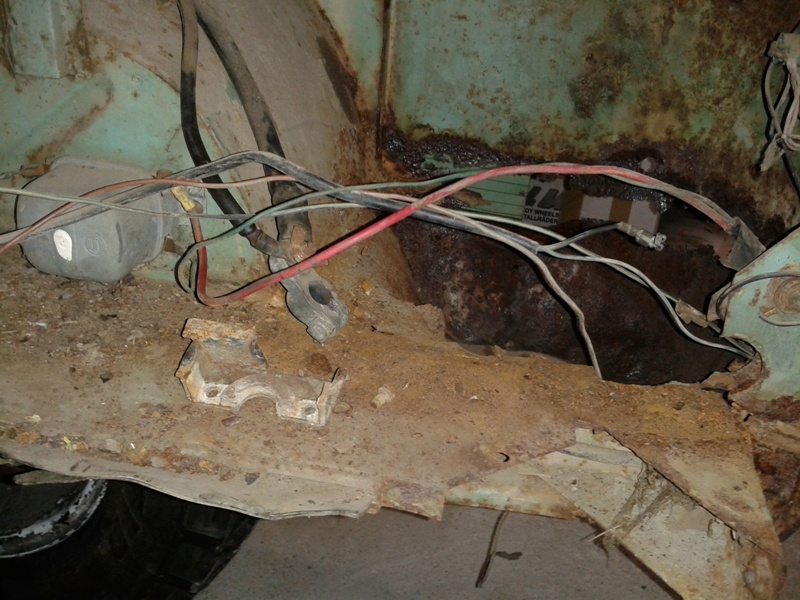

leider hat der boden ein ziemlich großes loch. hab mir überlegt eine revisionsklappe einzuschweißen, dann kann ich dieses loch auch wieder mit originalem blech verschließen.
die gröbste stelle ist hinten die batterieecke. aber ist machbar ;)

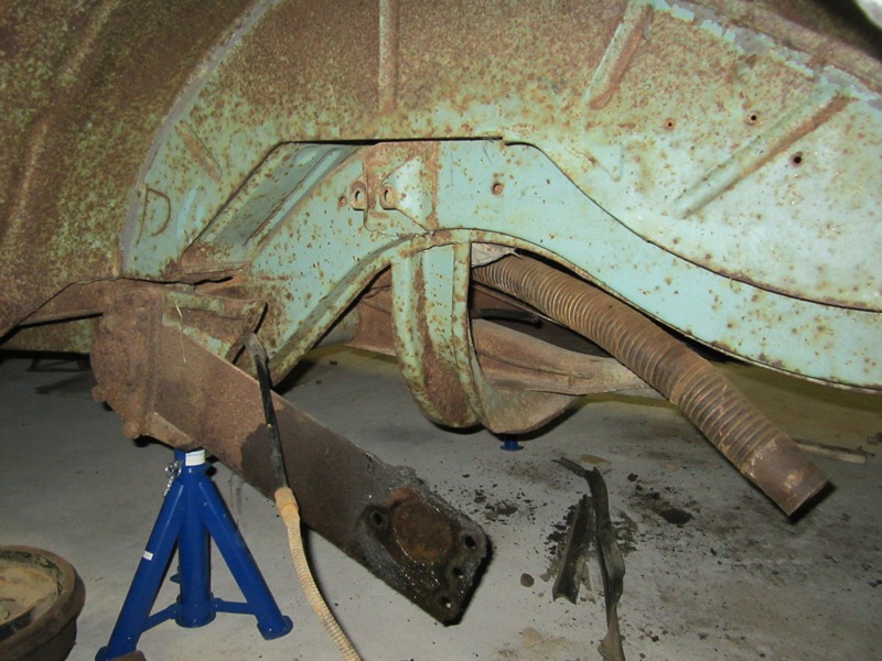

manchmal hat man doch etwas glück, werde doch auf schräglenker umrüsten.
hab reltativ günstig einen kompletten fahrschemel vom typ3 und ein AT getriebe bekommen.
also, wer kann mir tips für den umbau geben? ;)
schräglenkeraufnahmen sauber raustrennen und mit einer lehre im bus einschweißen?

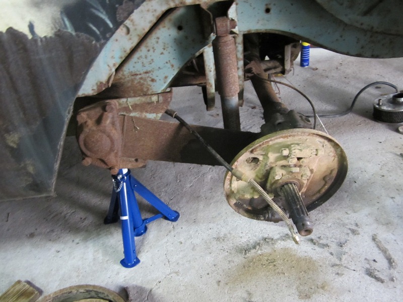

hinten hab ich mal die trommeln demontiert, bzw die beifahrerseitige währt sich noch.
IMG_2928 - Kopie.JPG (140.54 KiB) 39152 mal betrachtet

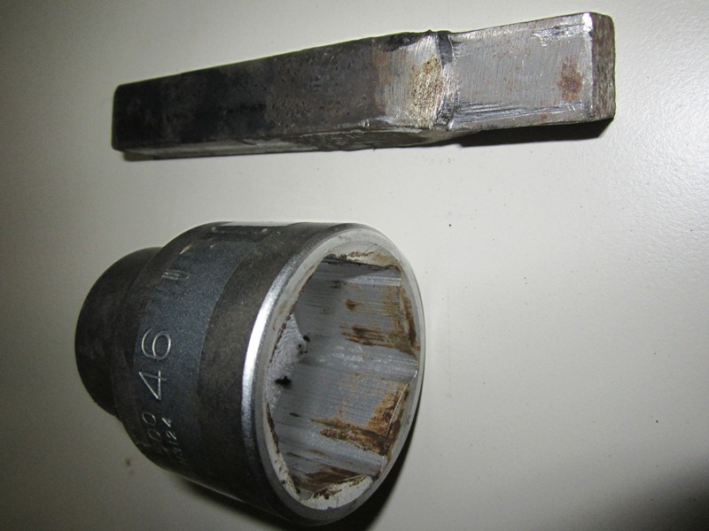

eine mutter war so fest, dass es das 3/4 Zoll vollmaterial in sich verdreht hat. Hab keine passende Ratsche, hab den Vierkant mit einem 1m Rohr dran ;)

Ich hab mir von dem umbaukit wo es überall gibt die Schellen nachgebaut wo die Aufnahmen verschweisst sind
das ist das einfachste da du sie noch genau einstellen kannst und dann verschraubst beim direktem schweissen tust dich so schwer das alles gerade läuft usw wobei es aber möglich ist

also meinst du die aufnahmen auf ein rohr schweißen und die adapter die es zu kaufen gibt "einfach" kopieren?
direkt verschweißen sieht hald originaler aus...
naja, wenn das alte getriebe draußen ist werd ich mal schaun wies platzmäßig ausschaut, ob ich mit dem schweißgerät anständig dazu komm.

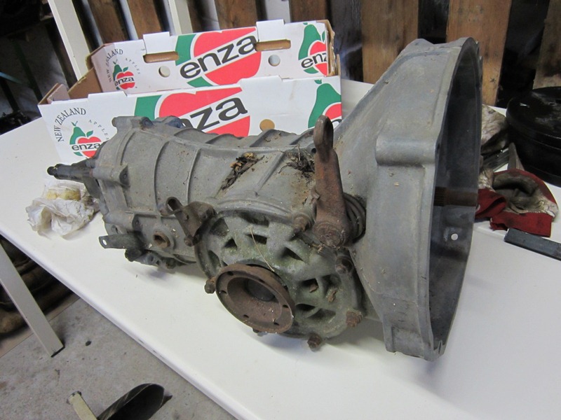

getriebe ausgebaut und angefangen die schräglenker abzubauen. leider ist eine hülse so verrostet, dass der eine bolzen nicht raus geht.
werds nächstes mal mit hitze probieren, vielleicht hab ich erfolg.
