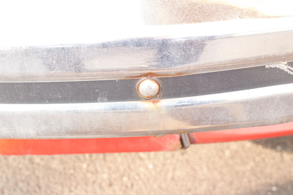

Undzwar habe ich gerade das Problem, dass die Verchromten Linsenkopfschrauben ein wenig Rost ansetzen. Nun dachte ich mir diese (M6er wenn ichs richtig sah) Linsenkopfschrauben gegen "Edelstahl" Linsenkopfschrauben + Muttern auszutauschen.
Nun ließt man ja viel, dass bei dem "unedleren" Partner einer Verbindung verstärkt zu Rost kommt.
Nun frage ich mich ob die Verbindung,- sprich wo ich due Schraube durch die Stoßstange stecke eine solche Verbindung darstellt oder ob man durch Verwendung von etwas Teflonband der Sache Abhilfe schaft.

Ich meine die an der Stoßstange halt , sind meine ich 4 dran, wenn ichs gerade richtig sah.
( Sorry das der Rest gerade so dreckig aussieht, aber ich fahre eben auch im Winter ab und an

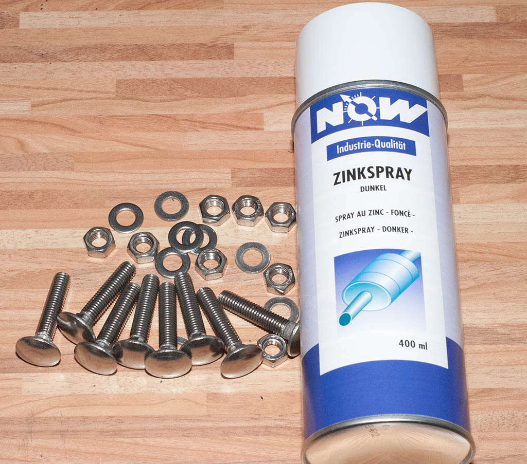

genau diese häßlichen Schrauben habe ich bei mir auch aus Edelstahl gemacht (also Edelstahl Schloßschrauben gekauft). Bei mir waren aber die Löcher in der Stoßstange schon mächtig angefressen (so wie bei dir), daher habe ich diese vorher mit Zinkfarbe behandelt, seitdem ist Ruhe.
Stefan

So, war gerade mal die Schrauben & Spray holen,- die M8 hatten sie leider nur in der Länge, aber wozu gibts ne Säge oder Flex ^^
Muss dann mal die Tage die Stoßstange rein holen.
