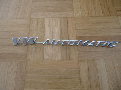

So dann versuche ich es mal mit Bild
Ist es möglich das 1303 Schild an der Haube durch das Typschild " VW-Automatic " zu ersetzen ohne das etwas an den Löchern verändert werden muß.
Wenn das geht - ich hätte Bedarf an einem " VW-Automatic " Typenschild "
ELO

Also du denkst das "VW1303" ist austauschbar mit "VWAutomatic" - siehe Bild
- Automatic.jpg (19.05 KiB) 9319 mal betrachtet

sollte eigentlich funktioneren

Wenn du mir die Abstände der drei Befestigungslöcher in deiner Haube nennst, dann kann ich bei meinem Ex-Matic schnell nachmessen, obs passt.

Also ganz genau konnte ich es nicht messen - aber so ca.
Der Abstand ist so zwischen 110mm und 112mm

Sieht gut aus. Sollte passen. So 100%ig genau konnte ich es auch nicht messen. Das Wasserablaufblech hängt im Weg.ELO hat geschrieben: Der Abstand ist so zwischen 110mm und 112mm

Hallo Horst, das sollte problemlos passen...

@ Roller25, probiers mal bei Käferland bezüglich der Befestigungsgummis/Klammern für das Typenschild.
Im übrigen haben alle Typenschilder von VW 1200bis VW 1303 die gleichen Abstände der Befestigungslöcher.
