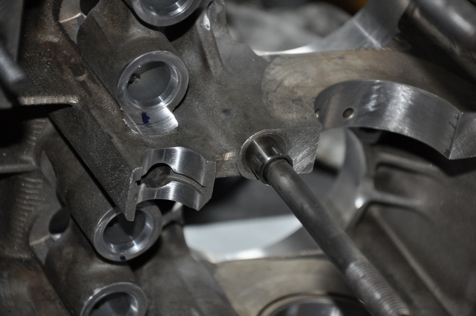

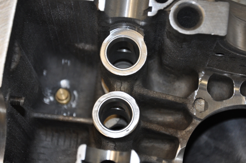

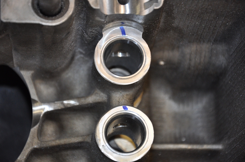

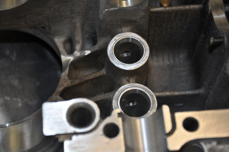

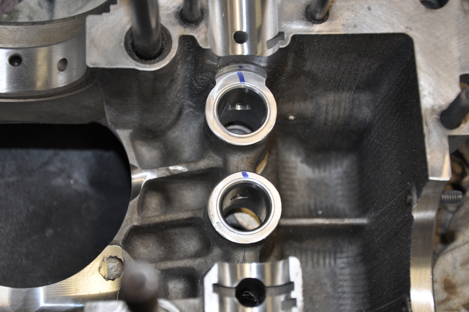

Leue
Beiträge: 117
Registriert: Fr 4. Mär 2011, 12:54
Re: ct-motor
Beitrag von Leue »
Ich habe das mal bei einem ACD machen lassen, umbuchsen von Hydro auf Typ1:
