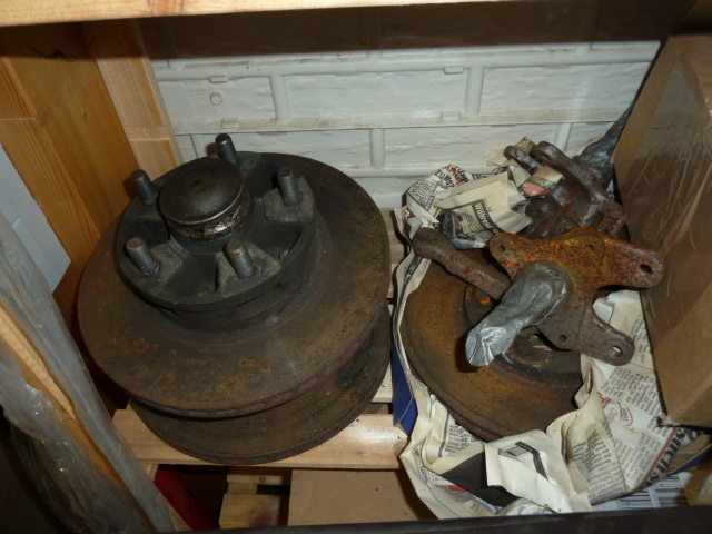

hi,
möchte in den nächsten wochen noch meine bremse umbauen.
nun würde ich bevor ich anfange auch alle teile da haben, damit es dann beim umbau zügig voran geht.
bis jetzt habe ich:
-944er naben mit bremsscheiben
-Achsschenkel vom 944
-944er schwimmsättel
für hinten habe ich neue bremstrommeln im 5x130er lochkreis...
was brauche ich noch?
gruß lothar
bis jetzt habe ich:
gruß lothar

Re: bremsenumbau 1303--> 944er *teileliste*
Eine Reibahle mit Konus 1:10 um die Achsschenkel abzuändern. ( für den Konus des Spurstangenkopfes )
2 längere Spurstangen - die originalen sind zu kurz...

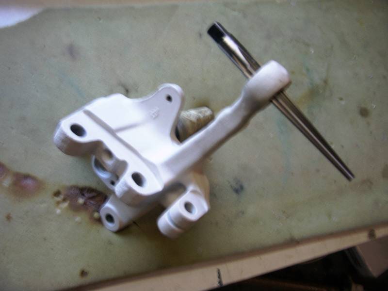

Ja du benötigst das Traggelenk von Kerscher oder CSP oder .......
Die Reibahle muß den Konus 1:10 besitzen - deshalb der Name Konusreibahle
Sie muß mindestens den Durchmesser des "Zapfens" vom Spurstangengelenk haben - wenn es für dich wichtig ist kann ich kurz nachschauen gehen.
Die Bremsleitung mußt du dir selbst anfertigen - ich wüsste nicht das es da was passendes gibt
So sieht sie aus
So sieht sie aus

Du berauchst REIBAHLE: 5x15 1:10

Die Reibahle ist recht teuer.
Eventuell bei jemand aufreiben lassen und auch nur bis zur Hälfte der Bohrung sonst fallen die Spurstangenköpfe rein.
Die Köpfe kann ich dir einpressen das ist kein Problem.
An der Hinterachse muss an der großen Schraube der Kopf niedriger gedreht werden sonst schleift dieser für alle Zeiten am Achskörper.
Alle andere kannste bei mir dann abgucken.
Gruß Volker

Ich habe mir diese Reibahle in einer E..y Auktion für einen Euro geschossen. Es war kein anderer da der sie wollte.
Einen verschlissenen Spurstangenkopf habe ich dann als Lehrdorn zerlegt und markiert.
Hat ganz gut geklappt.
