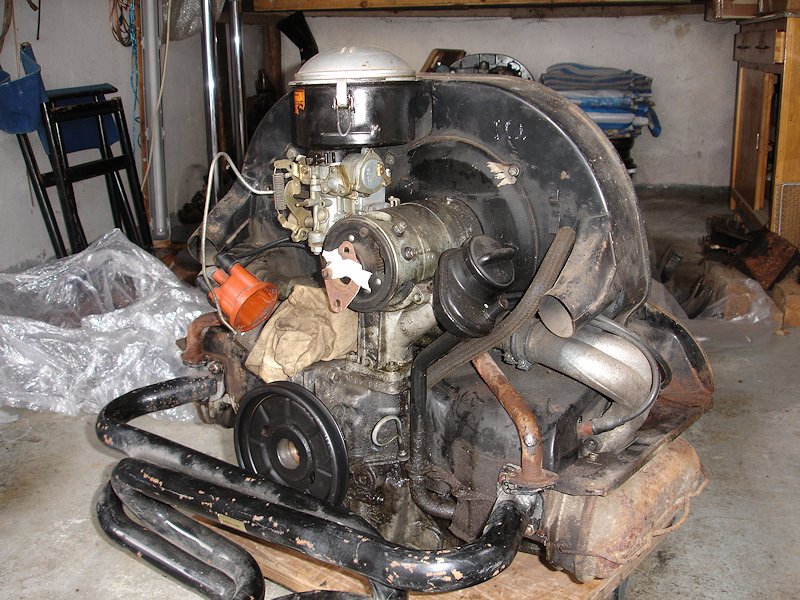

hey leute...
nachdem hier alle ihre motoren selber bauen möchte ich das auch irgendwann mal machen
also komplett zerlegen, neue lager und mit ein paar mods wieder zusammenbauen und hoffen das das teil dreht ^^
basis ist ein AB doppelkanal mit 44PS
hat mein Vater schon seit xJahren in der Garage stehen
drehen tut er sich noch, möchte ihn aber ungern nach der langen standzeit "nur zum Spaß" mal anlassen
paar kleinigkeiten fehlen aber es eilt ja nicht und ich suche mir die teile erstmal zusammen
Fräs und Dreharbeiten kann ich nicht machen.. werde die Köpfe also wegschicken zum bearbeiten
nachdem ich hier paar ähnliche konzepte gefunden habe, habe ich forgendes habe ich vor:
hub rauf auf 1641ccm
schärfere Nocke (noch nicht entschieden was für eine)
KW und Pleul und schwung zusammen wuchten
Zündung suche ich noch ne TSZ-H
Auspuffschlange (35mm) und ein single quiet hab ich schon liegen
Vergaser bin ich auf der suche nach 36er oder sogar 40er DRLA
Solex 34PCI ist kaum zu bekommen für einen angemessenen preis
mit full flow und sowas ist ja eigentlich nicht soooooo wichtig, werde es aber trotzdem im hinterkopf behalten...
sonst halt Filterölpumpe
Gebläsekasten 30PS für den breiten Lüfter (hat der AB einen breiten ? )
kleinteile anpassen wie motorverblechung usw. versteht sich ja von selbst

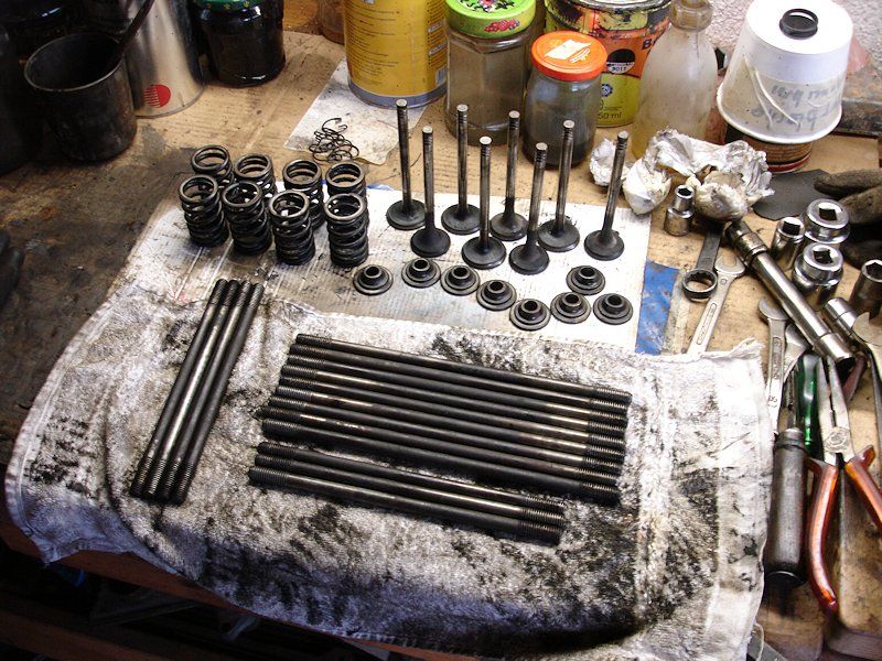

- DSC07028.JPG (140.42 KiB) 11514 mal betrachtet
- DSC07030.JPG (152.55 KiB) 11514 mal betrachtet
- DSC07025.JPG (135.72 KiB) 11514 mal betrachtet

Re: AB 1641 Oldschool projekt
der60er hat geschrieben: hat mein Vater schon seit xJahren in der Garage stehen
- Speedy63
- Beiträge: 756
- Registriert: Mi 3. Okt 2012, 13:22
- Käfer: 356 Speedster-Replica
- Wohnort: 65817 Bremthal
Ja hat er.der60er hat geschrieben:...hat der AB einen breiten (Lüfter) ?
Schönes Projekt.

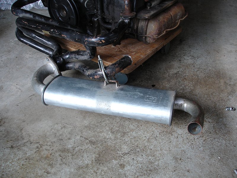

eine Frage noch:
wie wird der schalldämpfer zusätzlich gehalten ?
ich hab jetzt nur provisorisch ne 63,5mm bügelschelle verwendet... vlt hat mal einer ein bild wie das gedacht ist.. (ob an enspritze oder so)
original ist da auch nur eine kleine Schellenbefestigung

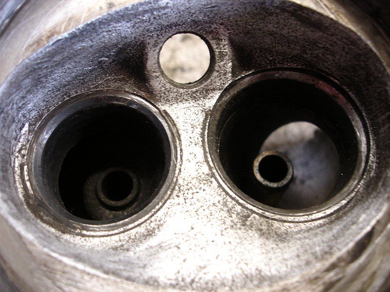

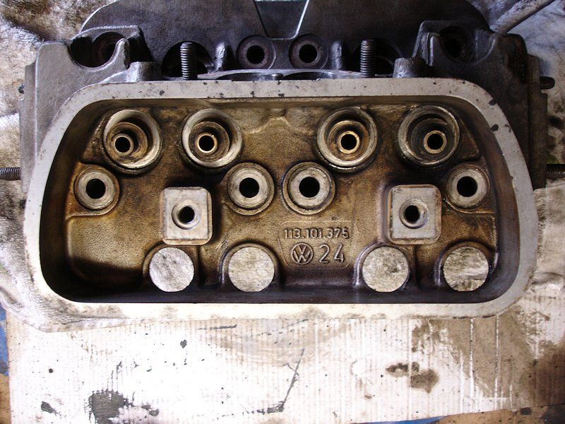

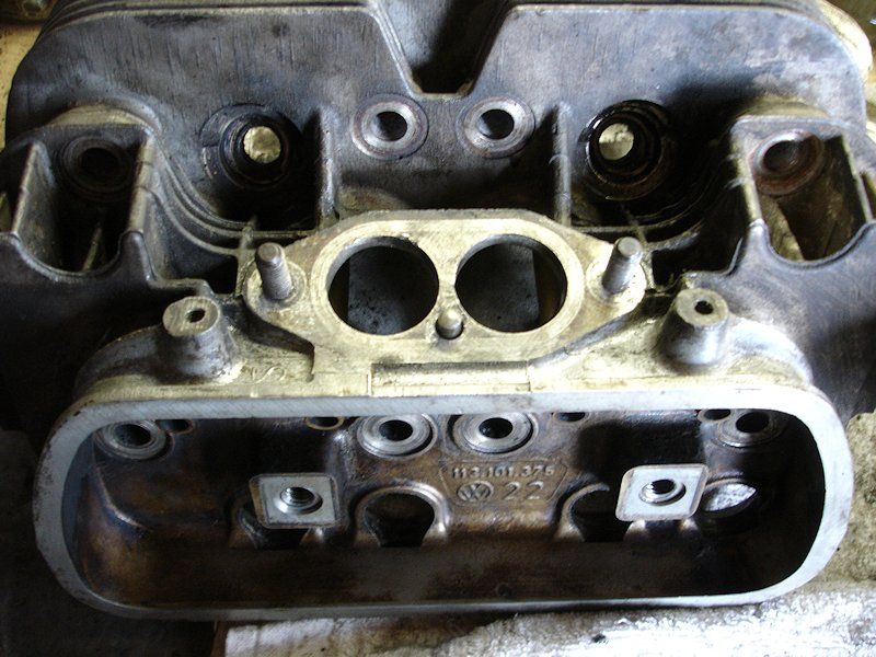

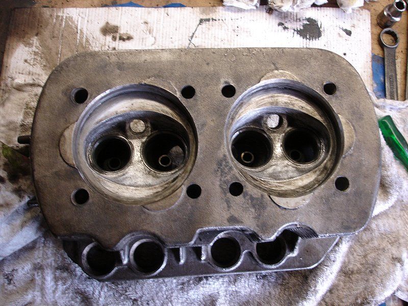

sieht ganz brauchbar aus, kann keine Risse oder der Gleichen entdecken. Würde aber auf jeden Fall die Ventilführung auf Maßhaltigkeit überprüfen.
- der60er
- Beiträge: 768
- Käfer: 1960er Faltdach

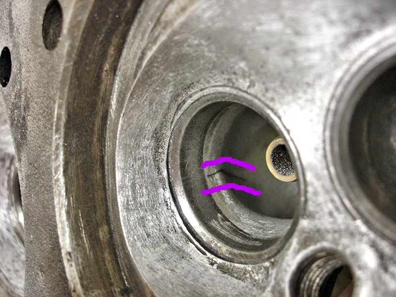

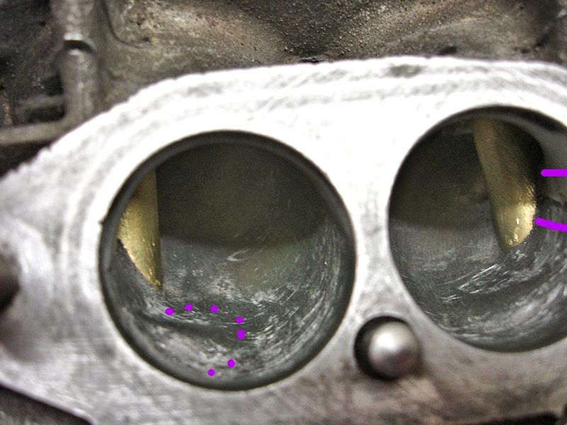

hab gestern mal grob angefangen um gefühl zu bekommen
ist soweit glatt.. aber oberfläche nicht 100 pro gleich...
plan war ja nur eben bisschen glatt machen... im vergleich zum 2. Kopf ist das schon ein deutlicher unterschied
un in den kanälen ist so ne art rille.. denke das kommt vom gießen (kein riss)
es ist kein grat, steht also drin wie ne kerbe.. sollte die komplett rausgeschliffen werden ?
und die dickere Ecke vor der führung... auch bisschen glätten ? thanks
