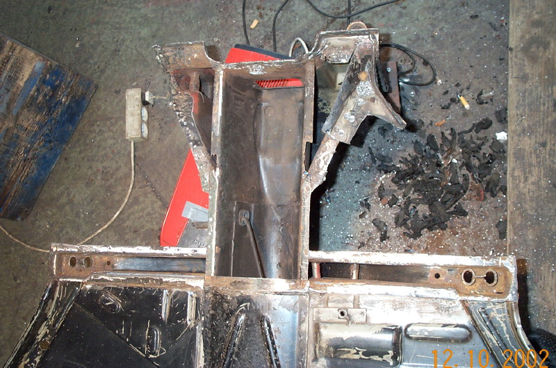

Beitrag von rme »
Padibert2 hat geschrieben: Dabei geht es mir weniger um den Aufwand,sondern auch eher um besonders kostspielige Teile.
Verschätze dich mal nicht. Das Bodenblech für den Rahmenkopf kostet nur gut 30 Euro, ist aber eine Menge Arbeit die man, wenn es denn ordentlich werden soll, nicht mal eben gemacht ist. Eigentlich gibt es in dem Fall nur 2 Möglichkeiten - Totalresto oder Presse.
