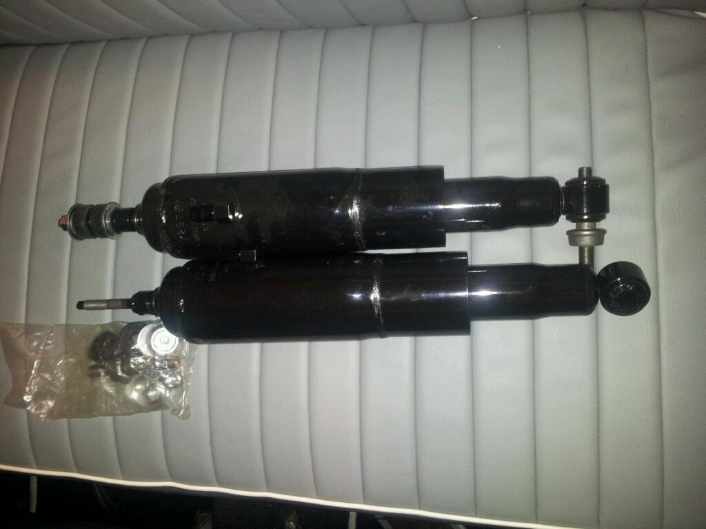

vorne habe ich die verbaut .
und ja mit Kompression aber ohne lufttank
einfach ein T Stück rein und mit magnetventilen getrend
und hinten solche aber in schwarz

Ja war mir auch schon was komisch aber die dämpfer haben noch was platz und die gelenke sehen auch noch gut aus ????ne ist ne gekaufte puma
un für die leuts die für vorne was suchen ( Lars
)hier mal der link wo ich die her habe ,http://www.ebay.de/itm/270985962390?ssP ... 1439.l2649
das einzige was geändert werden mus ist ne neue hülse für stossdämpfer aufname unten

zu teuer und zu lang die dämpfer für vorne bei kugelgelenkachse!
nimm wenn monroe ma756, die sind nur 26cm zusammengefahren.
kosten um 130 euro im amizubehör
was hast hinten für welche drin?
wenn der dämpfer vorn noch platz hat können es nur die gelenke oder die achse sein.
