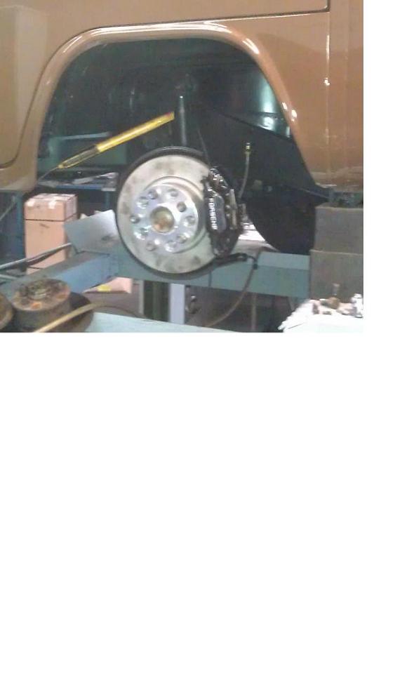

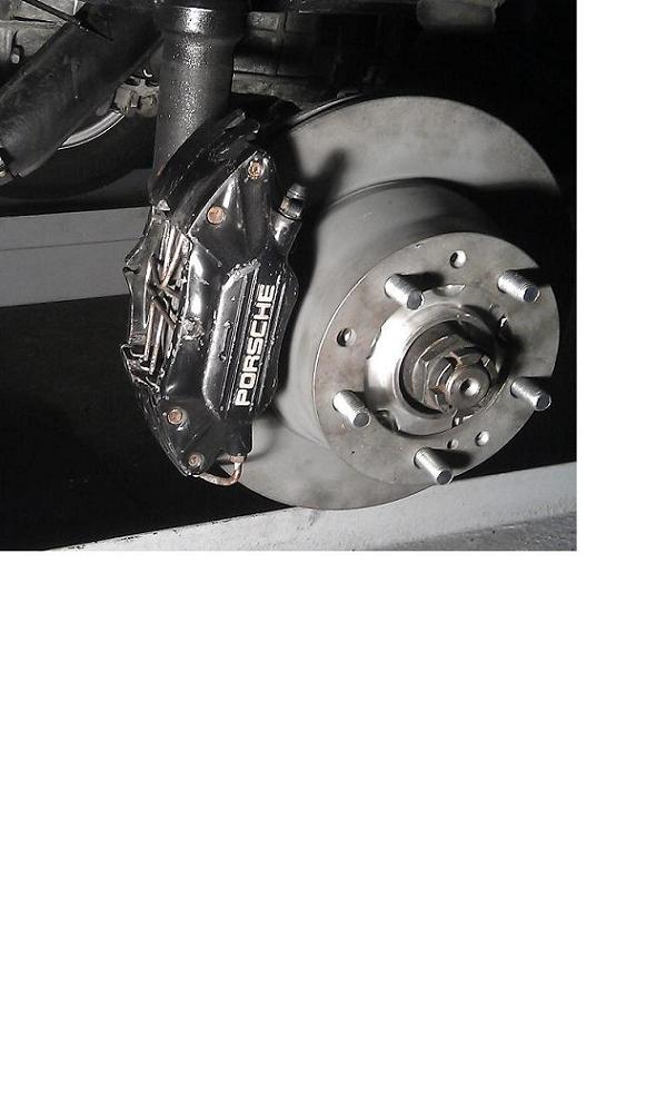

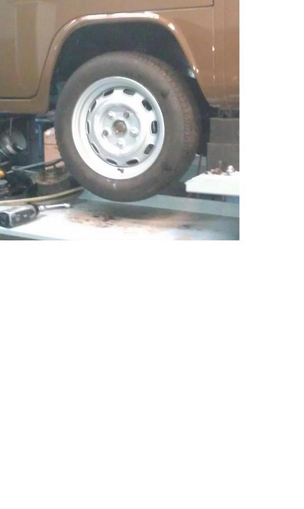

Moin, die schwarzen Vierkolbenfestsättel von 964/944 kannst Du mit 15" Felgen fahren. Hinten, wenn es die 944 Bremse ist, plug 'n play, vorne habe ich 28mm Distanzscheiben verbaut!
Geht mit Füchsen und Noträdern!
Gruß Otto
Gruß Otto
