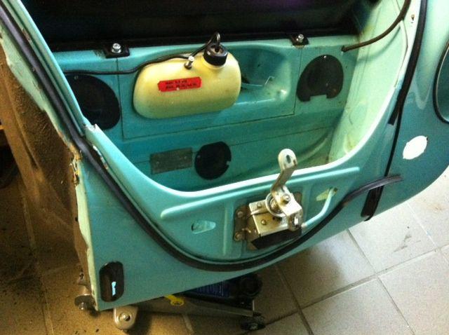

Hallo Leute,
hatte mit meiner Kofferraumhaube eine Kollision und dabei wurde diese oberhalb vom Griff ziemlich eingedrückt.
Über den Bowdenzug im Inneraum kann ich keinen Millimeter mehr anziehen und habe dann den Griff einfach abgeflext.
Dem Frontblech fehlt im Schloßbereich eigentlich nichts und es steckt jetzt noch der Zapfen von der Haube drinnen.
Bringe den aber nicht raus, auch lässt sich der Bowdenzug immer noch nicht betätigen? Was kann da passiert bzw. kaputt sein? Vor allem wie bring ich den da raus?

Die 4 schrauben vom schlosstrager losen, dadurch fallt das untere schwarze Teil heraus.
Dann den Zug losen, dadurch entspannt der Mechanismus und gibt den Zapfen frei

Hab ihn abgebaut wie du beschrieben hast und als er lose vorne rumhing hab ich innen mal gezogen (ging recht streng), dann
fiel der Zapfen plötzlich raus. Hab´s dann wieder hingeschraubt, also betätigen lässt er sich, aber geht ziemlich streng.
Ich vermute mal mir hat´s da irgendwas gestaucht......werde das Haubenschloss unten sicherheitshalber mal tauschen!
Wie bist Du vorgegangen, also du die neue Haube montiert hast?
Bei der Haube Griff und Zapfen dran, da kann man ja eh nicht aus und unten mal grob hingeschraubt und dann auf gut glück die Haube mal geschlossen? Habe Angst, dass sie am Anfang gleich scho nicht mehr aufgeht..... :mrgreen:

Die Führung für den Zug ist ja ein normales Röhrchen, da sieht man ja gut ob und wo es gestaucht ist (20cm außen am schloss plus innen im Kofferraum )
Ich wurde das schloss ausbauen, auf Beschädigungen prüfen, das muss leichtgängig mit dem Daumen zu betätigen sein. Saubermachen und ordentlich fett rein und rauf.
Zudem kontrollieren ob der Zapfen verbogen ist, das hab ich bei mir gehabt, ggf verdrehen
Ganz wichtig ist auch - die Feder um den Zapfen muss belastet werden, sonst springt die Haube nicht auf beim ziehen.

Mit "offen testen" meinte ich, du kannst bei geöffneter Haube ja testen, ob der Zug den Haken ausreichend öffnet. Das sollte bei der Länge, die der Zug über hat immer klappen
Meine Schritte im einzelnen:
Schloss anbauen, Zug noch nicht einsetzen => Schloss muss komplett auf sein, Haken nicht zu sehen
Zug unterm Lenkrad ganz an die Führung drücken, vorne noch den Zug mit ner Zange ran ziehen, in das Schloss einhängen und ca 1cm vorspannen => Schloss ist "zu", der Haken ist zu sehen, Sichelförmig
Wenn du jetzt den Zug ziehst, stösst der Haken oben im Schloss an (das sind 2..3mm Weg) und wird dann durch den Zug unten geöffnet
Wenn du die Haube schliesst, drückt der Bolzen den Haken weg und rastet dann ein, je nach Einstellung des Bolzens und der Federspannung ist die Haube dann fest oder locker im Schloss
Man merkt beim ziehen am Zug schon, das der Bolzen den Haken einklemmt - bei genügend Weg ist der Bolzen frei und die Feder drückt die Haube hoch ...
Ehmm.. soweit alles klar? :confusion-scratchheadyellow: :obscene-drinkingcheers:
Viel Erfolg :up: :handgestures-fingerscrossed:

wie meinst du das mit 1cm vorspannen?
das ich den zug mit einer zange anziehe is klar, dass er wirklich ganz draußen ist, dann klemme ich das Drahtseil (sprich den Zug) im Haubenschloss fest und wie soll ich dann vorspannen?
Oder meinst du das eher so, du schraubst den zug noch nicht fest und machst von hand das schloss 1 cm zu und ziehst den Zug dann fest während du das schloss festhälst?
Hoffe ich hab das jetzt richtig verstanden. :mrgreen:
Werde aber vorerst mal den zapfen noch nicht an die haube schrauben, sondern von hand vorher mal ins schloss drücken und so die funktion vorab mal prüfen. :character-afro:

ich würd mal sagen, den unteren teil einbaun und seil einhängen.
dann zieht einer im auto und der andere schaut, ob die sichel den zapfen frei gibt..? wenn nicht, dann seil nachspannen.

Also hab alles eingebaut und es funktioniert auch! :handgestures-thumbupright:
Aber bei jedem zehnten mal springt die Haube gar nicht auf und wenn dann nur ganz schwach.
Kann das sein, das vom Bolzen (an der Haube) die Feder zu wenig gespannt ist?
