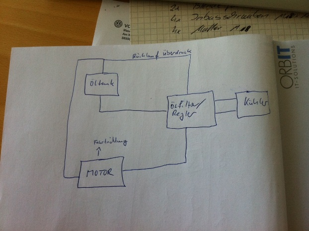

Jaaaa, genau...nur hatte ich ja die gleichen Probleme als der Filter in der Leitung zum Tank angeschlossen war.
Ich habe den derzeitigen Aufbau mal skizziert.

genau da liegt der Hase im Pfeffer :cry:
Du hast KEINE Druckleitung mit Motoröldruck. Die gesammte Druckseite liegt nur in der Pumpe und im Block. Externe Leitungen sind nur die Rückförderung vom Motorölsumpf in den Tank (Druck schwankend je nach Ölmenge im Motorsumpf) und die drucklose Leitung vom Tank an die Pumpe - die Saugleitung.
Es kann also nicht funktionieren wenn du das Öl durch den Filter saugst.
Der linke Anschluss ist Druckleitung abgesaugtes Öl zum Tank (Kühler ect.), der rechte Anschluss ist drucklos Ansaugung vom Tank.
Bei deiner Skizzé sieht es so aus als wenn du das abgesaugte Öl nicht nur in den Tank sondern teilweise auch über die Rückseite des Überdruckventils zurück in die Saugseite pumpst. Das würde den schwankenden Öldruck erklären....
Mach doch mal die Probe: linker Anschluß ohne alles direkt in den Tank und rechter Anschluß ohne Filter/ Thermostat ect. direkt an den Ansaugstutzen des Tanks. Das muss laufen wenn du die Regelkolben im Motor verbaut hast.
Thomas

Hi Thomas,
ja, so langsam blicke ich da durch. Dann hatte ich es im vergangenen Jahr also doch richtig angeschlossen. Grrrr...
Also nochmal zurück auf Start... :roll:
