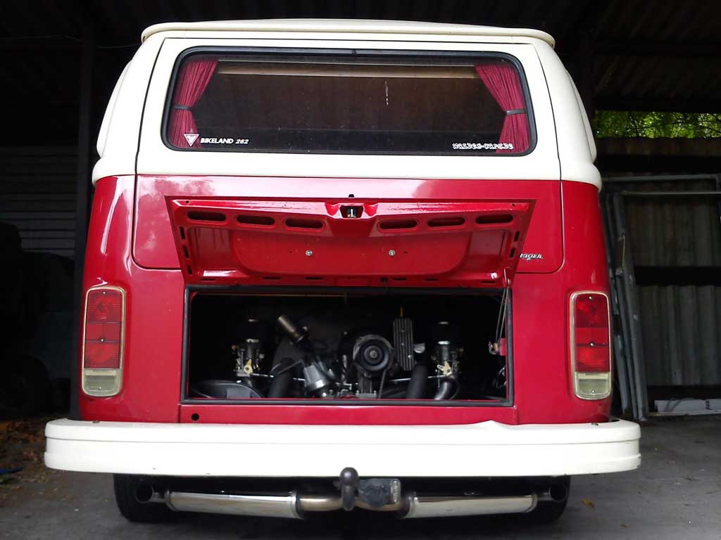

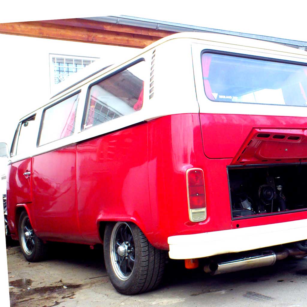

- bus-heck.jpg (84.55 KiB) 12376 mal betrachtet
- eingebaut

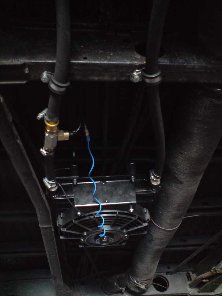

- bus-dual.jpg (58.77 KiB) 12376 mal betrachtet
- ölkühler
- kuehler.jpg (36.37 KiB) 12376 mal betrachtet

Endlich mal ein T2!
Der Innenausbau ist ein Traum
Zieht der Motor gut von unten raus? Bin gespannt auf die Messergebnisse.
mfG Micha
mfG Micha

Wie bist du mit dem Ölkühler zufrieden, da ich den selben hab und in meinen Bus verpflanze.
Re: 2085ccm 78,4 x 92mm Bus Typ 1
schwer zu sagen, er kühlt und ist dicht. aber er ist auch nicht unbedingt ein loblied auf ästethik und qualitative hochwertigkeitorlando-magic hat geschrieben:

Sagt mal was is das denn für ein Ölkühler, der gefällt mir, der hat einen E-Lüfter.
Und wo bekommt man so einen?
- ghiafix
- Beiträge: 761
- Käfer: 56er Ovali
- Fahrzeug: 70er T2a
Bitte schön:iii hat geschrieben:Hy
http://www.bugwelder-shop.com/product_i ... ts_id=1650
oder
http://www.bugwelder-shop.com/product_i ... ts_id=1649
Harald
