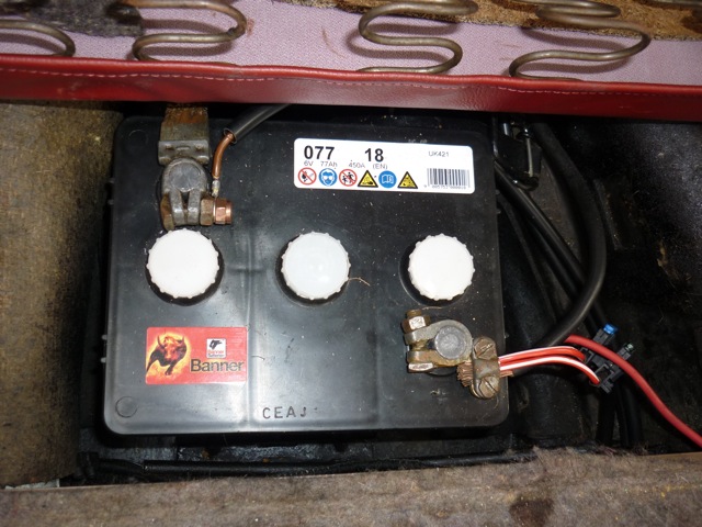

Hier meine Schritte zu mehr Licht mit 6V
Zusätzliche Leitungen direkt von der Batterie ziehen:
4qmm Braun für direkte Masse
4qmm Rot/Weiss für Scheinwerfer (und Nebelscheinwerfer), direkt abgesichert durch Flachsicherung

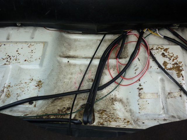

Die Kabel am Rahmentunnel in einer Schusshülle unterm Teppich verlegen und vor dem Napeloenhut in den Kofferraum führen. Hier muss mind. ein Loch gebohrt werden. Wer das verhindern will, kann das Kabel auch mit dem original Kabelbaum führen .. ist aufwendig(er)
Bei meinem Käfer BJ 1967 war schon ein Relais verbaut, so habe ich das neue Kabel direkt auf den Arbeitskreis gelegt. Bei Fahrzeugen ohne Relais empfiehlt sich der Einbau eines solchen, man kann dann die alten Leitungen vom Lichtschalter als Steuerleitungen für das/die Relais nutzen. Siehe: http://bugfans.de/forum/elektrik/kabelb ... n-t15.html
Ich habe dann vom Relais noch neue Kabel zu den Lampen gezogen, direkt ab dem Relais gesplittet und auch im Stecker neue Kabelanschlüsse verwendet.

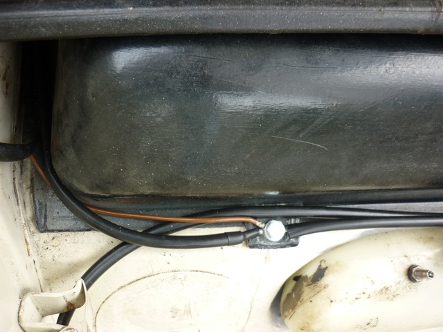

Die Masse dann auf einen zentralen Punkt führen, zB die Tankbefestigung
Von hier eine Masseleitung direkt auf den Lampenträger ziehen
Ohne Umbau auf Relais ist dies in ca. 4 Stunden erledigt. Lampen reinigen, neue Leuchtmittel vorn und einstellen inklusive. Das Lichtergebnis ist deutlich besser als vorher, ich würde den Umbau jederzeit wieder machen.

Die Batterieabdeckung hast du aber nur zum Arbeiten und für das Foto entfernt, sonst ist die sicher drauf, richtig?

jo, Batterieabdeckung ist für Tüv ganz wichtig.

wurd nachm Foto wieder montiert, hab da auch meine Erfahrungen beim TÜV :law-police:
