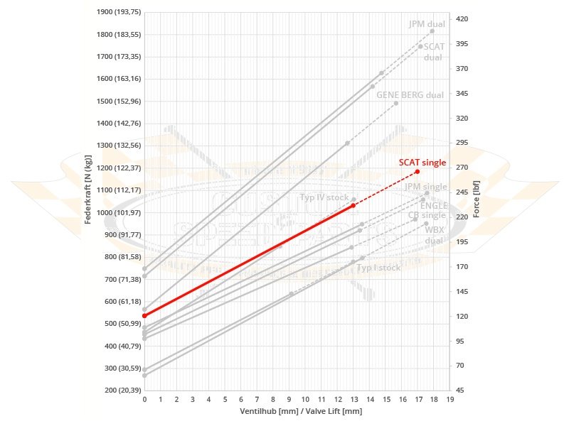

Bei den Federn hatte ich nochmal nachgeschaut; auf der Seite von CSP gibt es ja eine sehr gute Übersicht der Federkräfte.
Demnach sind die Scat Federn schon sehr "hart" und ich würde zur Entlastung des Ventiltriebs auf die CB single (oder Engle) gehen.

Der übersicht ist falsch.
Scat einzel Federn sind ca 200 lbs @ 25,4 mm
CB ist ca. 185 lbs
CB Doppeltfeder sind ca. 280
Scat Doppeltfeder sind ca. 310
Oteva S75 HD Einzel ca. 230
Oteva Doppelt HD/ CB 650 ca. 350 lbs.
Der C35 ist fast gleich wie der W110 mit sehr raue Rampen. So wenn du WILLST der verwenden dann muss du relativ mehr Federkraft verwenden um Ventil bounce zu reduzieren. Scat HD wäre OK. Aber du muss bbessere Stösselstangen verwenden. Cromemoly ist der billige lösung. CB aluminium war der mittlere und gute lösung.
