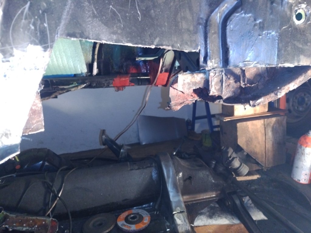

Hallo Bluelagune,

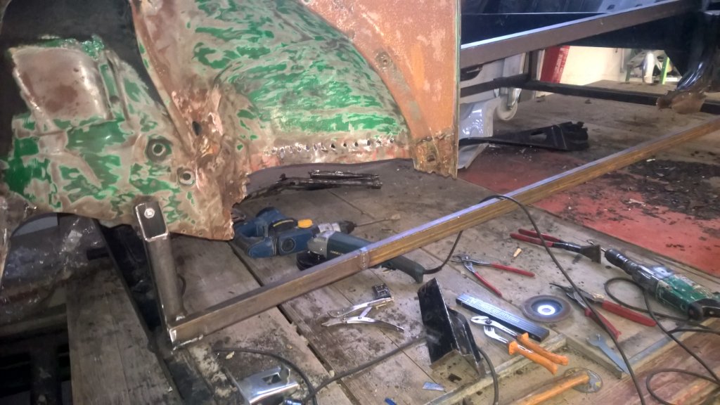

nein mache sie raus. Wenn Du den Schweller komplett raus nimmst dann schweise vorher ein Eisen rein damit der Abstand gleich bleibt ansonsten ist das alles stabil genug.

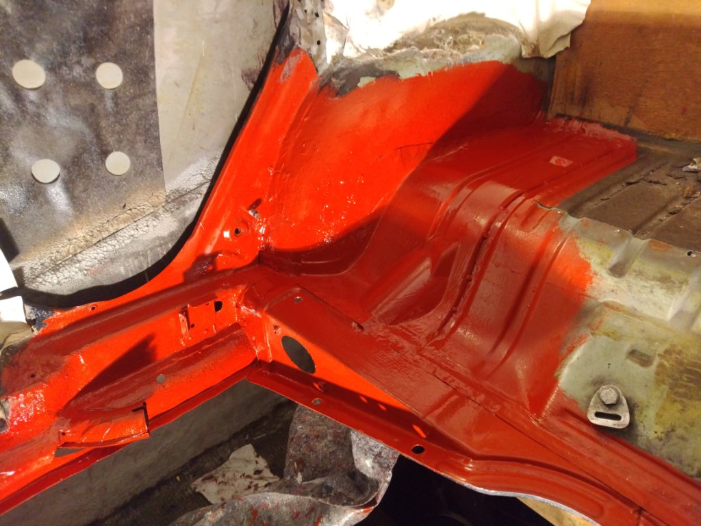

Das Bild ist von einem Cabrio

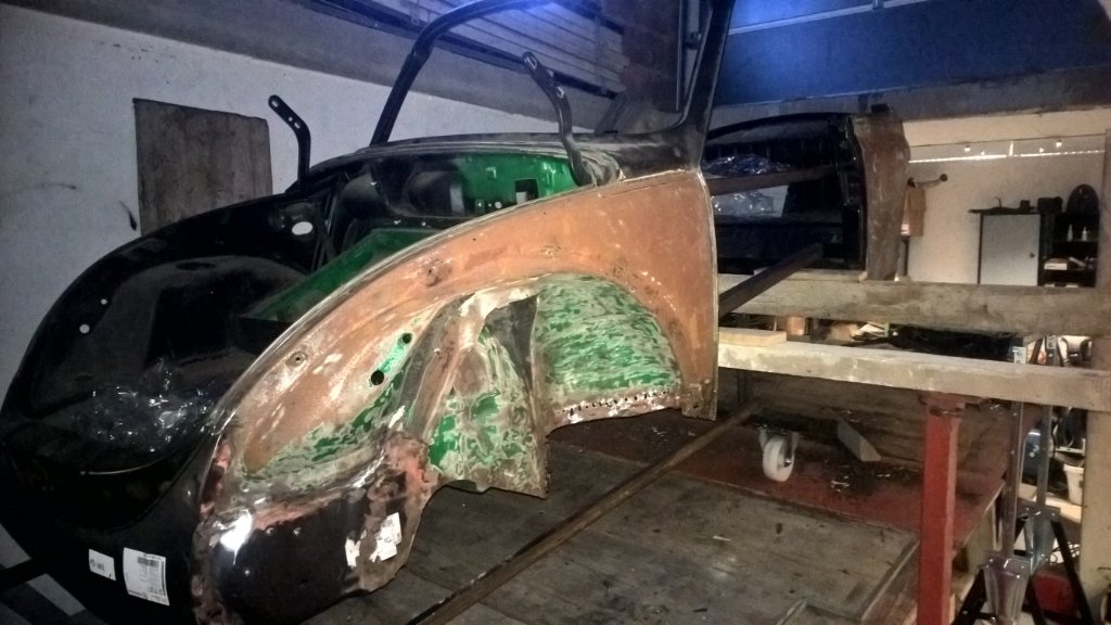

steviep
Beiträge: 152
Registriert: Mi 27. Jan 2021, 23:42
Re: Reparaturblech 1303 Warmluftkanäle
Beitrag von steviep »
Leider habe ich keine besseren Bilder zu den Aussteifungen, aber so ungefähr erkennt man hoffentlich was ich gemacht habe. Die neuen Heizkanäle waren auf der Bodengruppe aufgeschraubt und kommen jetzt unter die Karosse. Anschließend wurde verschweist.

Nach meiner Erfahrung sollten die Türspalte (= Abstand hintere Türkante zu Seiteneil hinten) beim Cabrio mind. 10mm sein, gibt sonst Platzprobleme mit den Türdichtungen (vor allem mit denen von heute ...). Nach dem Heften mal probeweise mit Dichtungen montieren. Später ist es zu spät.

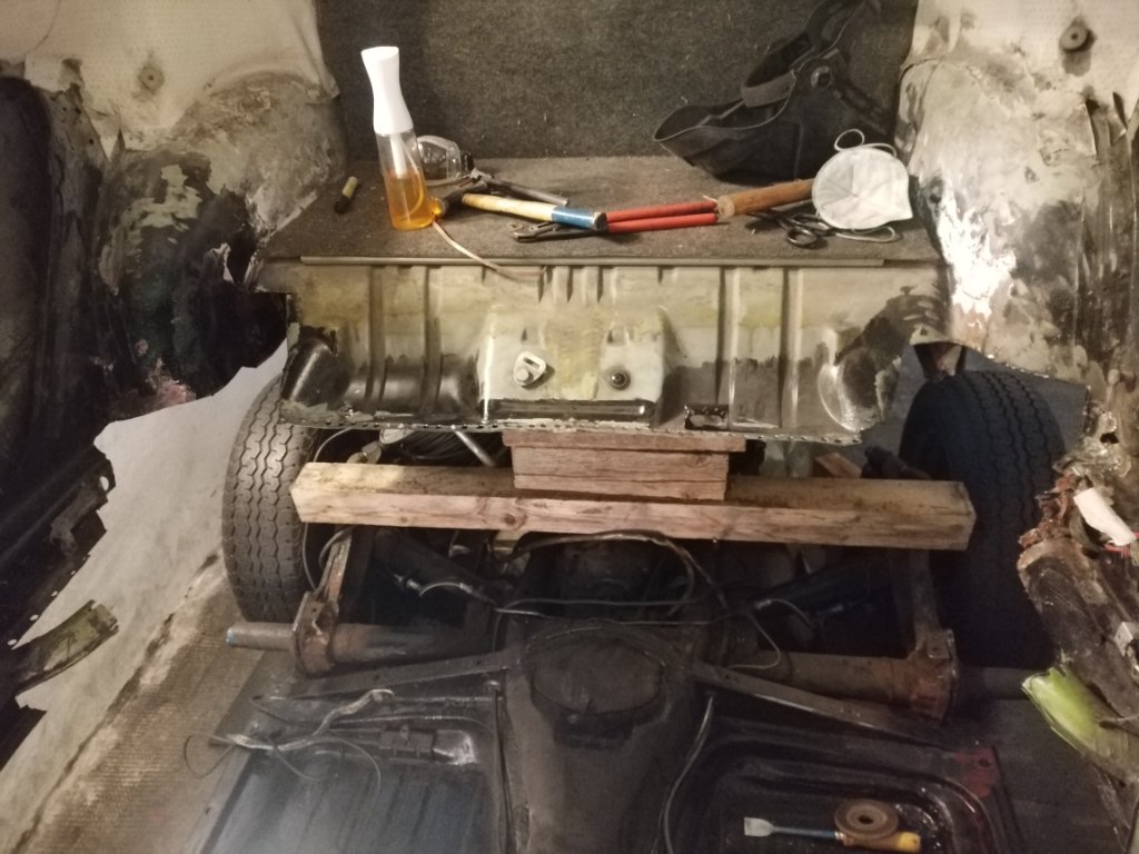

bluelagune
Beiträge: 500
Registriert: Mi 16. Nov 2011, 14:23
Beitrag von bluelagune »

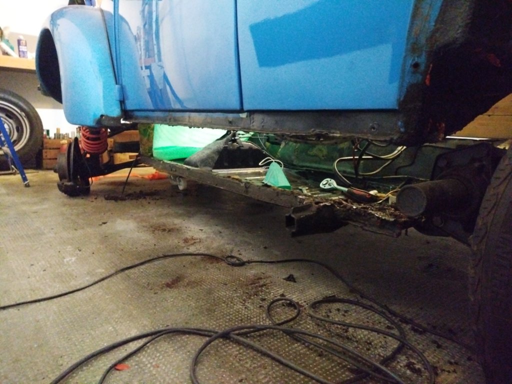

Werde wohl die Türen drin lassen, aber sonst schraube ich alles ab was geht.
Habe leider nur beengte Verhältnisse. Die Karosserie ziehe ich dann mit drei Flaschenzügen vom Boden, etwa 40-50cm sollten gehen.

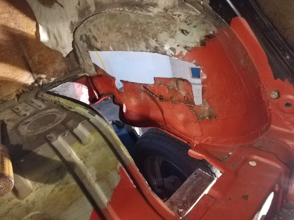

Der Schweller zwischen den Türen sind noch gut, ebenso die Schraubkanten, zum Glück. Aber das wurde so weit ich weiß 1995 schon mal gemacht und seither sieht er ja auch kein Wasser mehr, nicht mal zum Waschen.
Plan ist: hintere Schwellerenden reparieren und die Deckbleche komplett neu machen. Außerdem die hinteren Querträgerecken, da wurde bisher nur geflickt und gepfuscht. Vermutlich gibt es noch kleine Stellen an der vorderen Karosserieauflage.
Hoffe bis zum Sommer fertig zu sein, wer Lust hat kann ja mal vorbei kommen in 73087 Bad Boll.
LG Sebastian

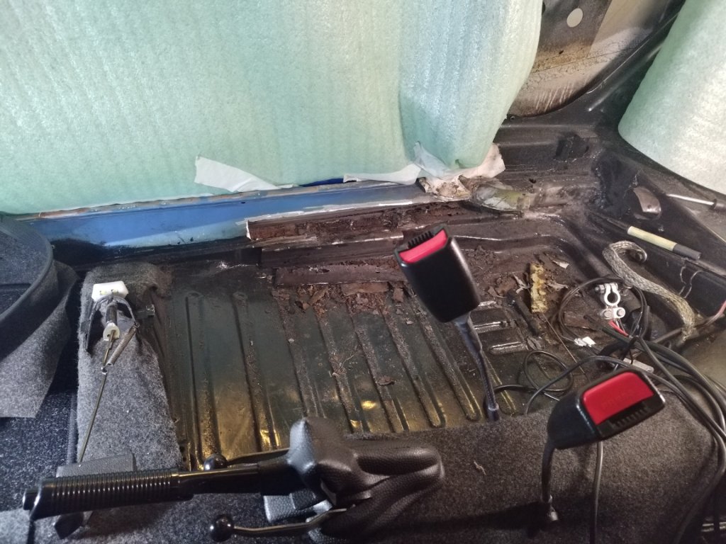

bluelagune
Beiträge: 500
Re: Reparatur 1303 Warmluftkanäle
Er schwebt, etwa 20-25 cm. Allerdings hatte ein Held die Wagenheberaufnahmen an die Karosserie geschweißt.
Sollte reichen zum arbeiten.
LG Sebastian

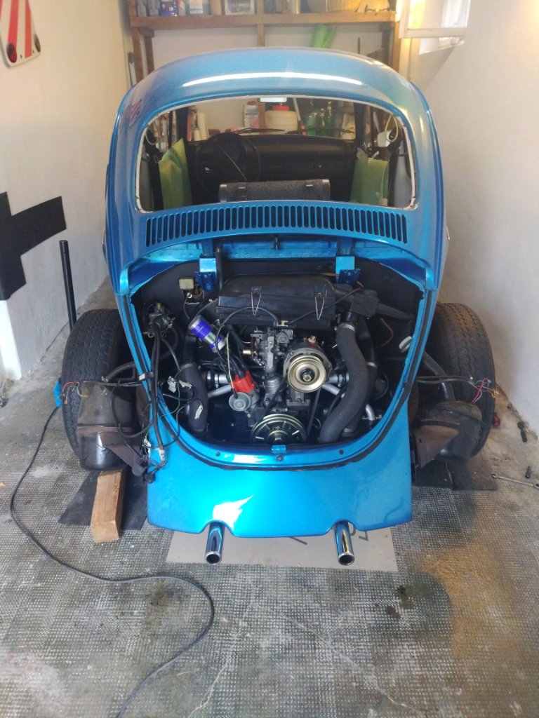

Hm, fast schon wieder fertig 😉

Bravo, das sieht sehr gut und professionell aus.

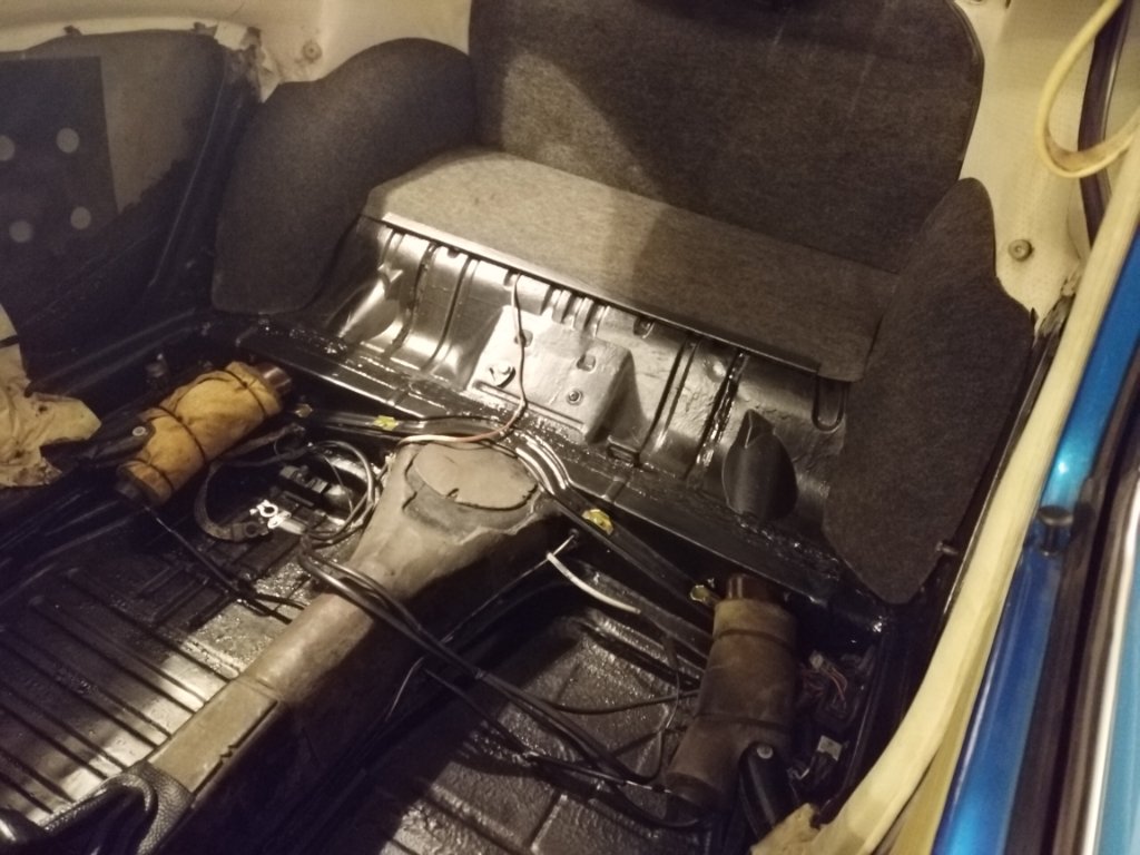

bluelagune
Beiträge: 500
Danke Daniel

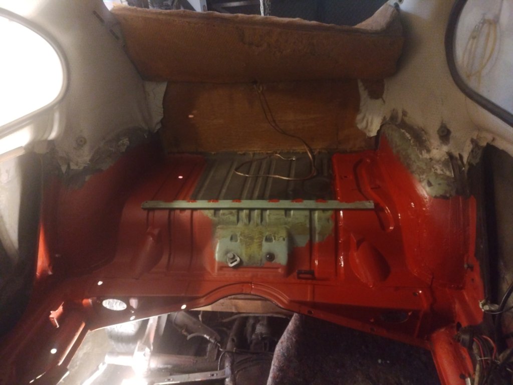

bluelagune
Beiträge: 500

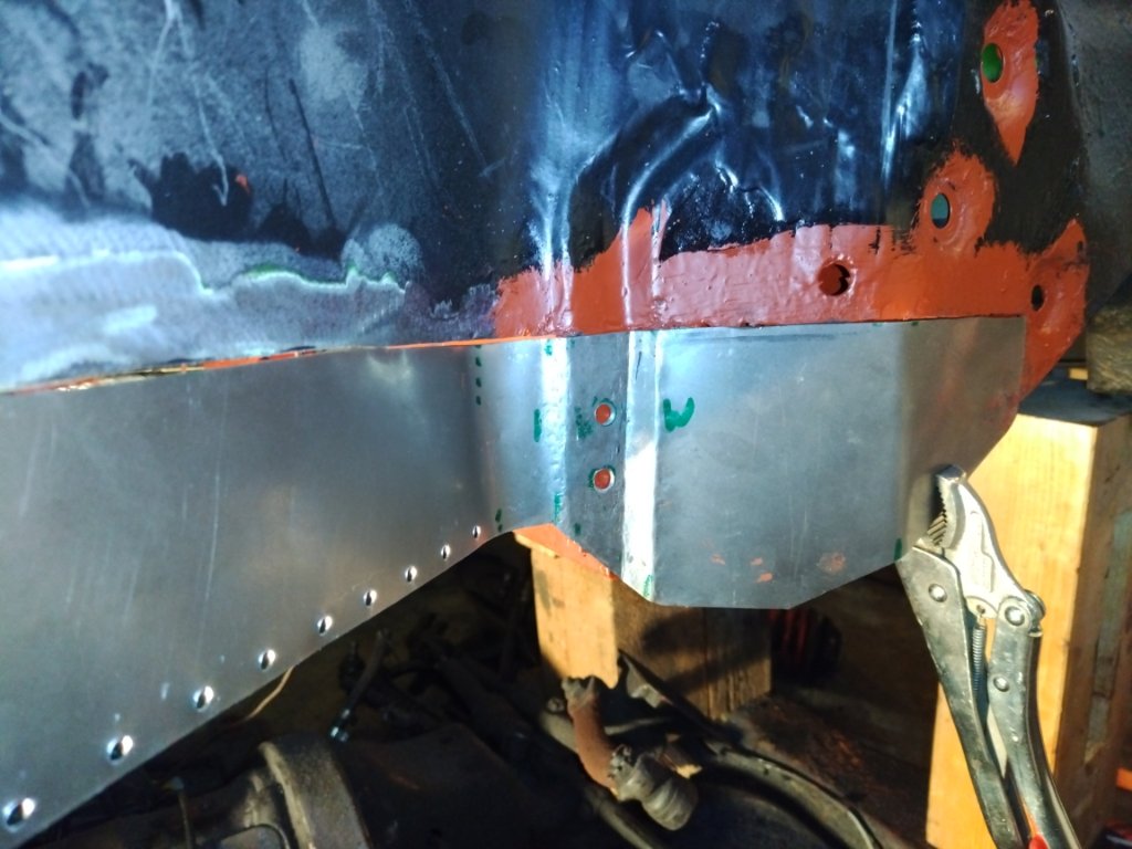

Bald fertig 😀

Gefällt mir, gut gemacht.
