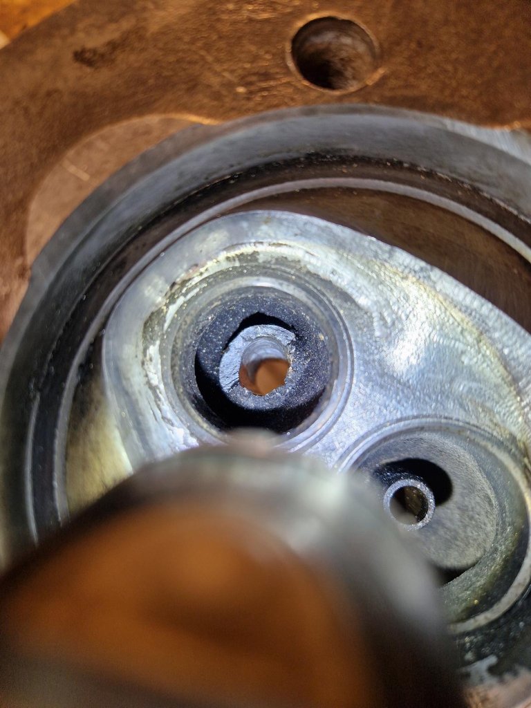

Köpfe werde ich auch die vom 1600er AH nehmen. Hab den Motor die Tage zerlegt und die Köpfe haben keine Risse.
Hab gestern mal kurz den Fräser geschwungen und einen Auslass n bisschen bearbeitet.
Die Ventilführungen werde ich noch rausnehmen lassen.

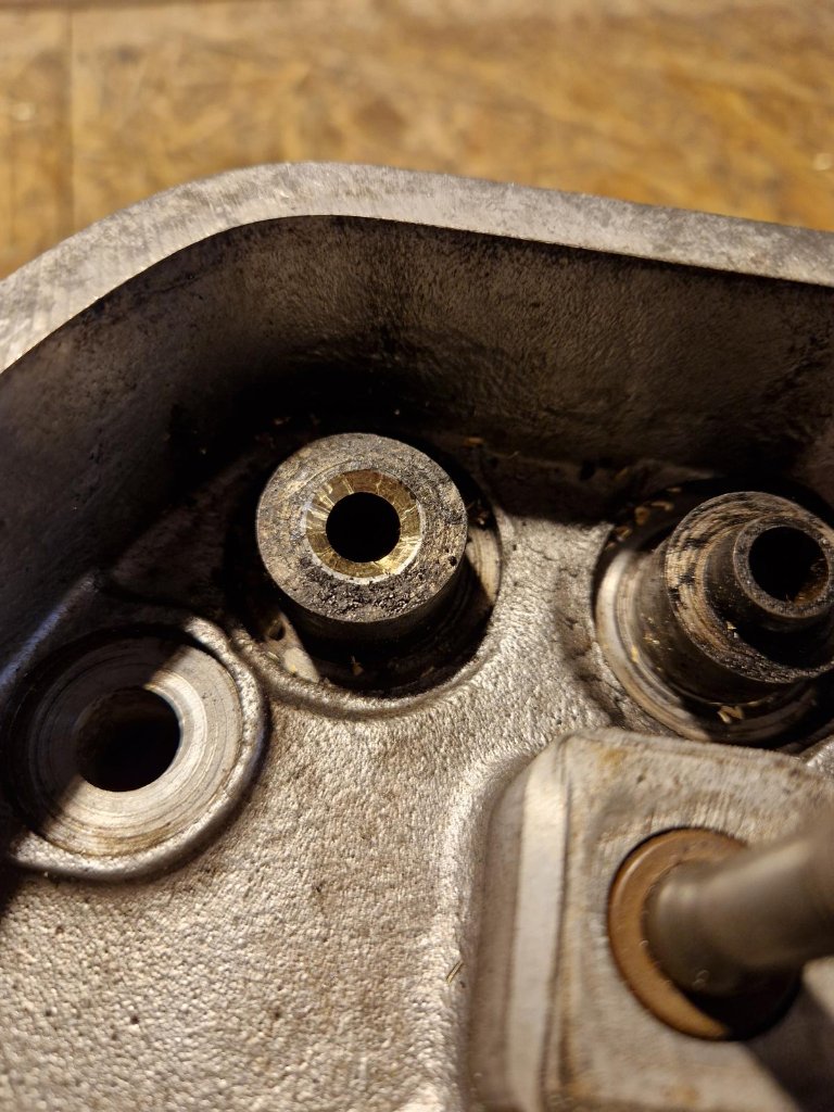

Orischinol:
1 Original.jpg (237.04 KiB) 14486 mal betrachtet
Bearbeitet:
Kann ich in den Kanälen, wenn die Führungen draußen sind, das Material rund um die Führungen komplett wegfräsen? Also an den eigtl Kanal angleichen. Die Führung steht dann nachher ja "Frei" im Kanal. Oder hat die dann zu wenig halt? :confusion-scratchheadyellow:
Hat jemand Bilder von gemachten Köpfen? Dat wär super! :)

Auf der Auslassseite ja, auf der Einlassseite strömungsgünstig nacharbeiten, aber nicht komplett weg.

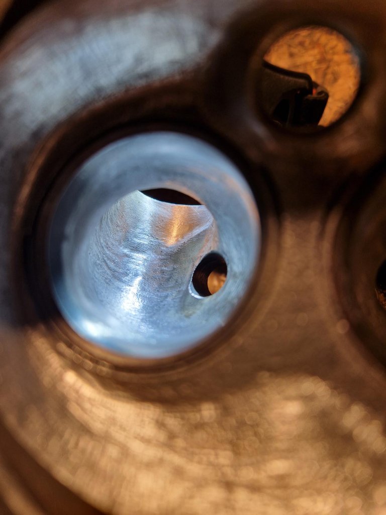

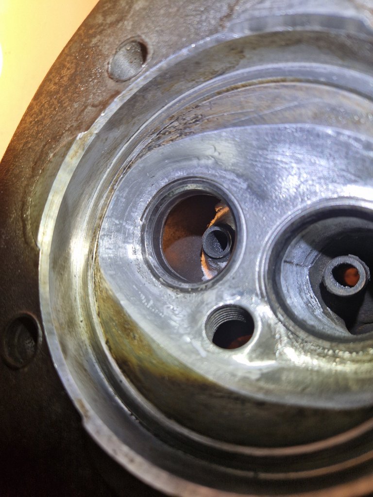

Hab mich gestern mal an die Ventilführungen gewagt.
Beim ersten hats wunderbar funktioniert.
Erst von oben geköpft, dann Stufenweise bis 9mm durchgebohrt.
Zum Schluss mitm 10mm die halbe länge ca. gesenkt und dann mitm 10mm Stift nach unten rausgemeißelt.
Beim zweiten gabs Probleme. Die Führung saß super fest. Da wurde das Material beim rausdrücken einfach vor sich hergeschoben und abgescherrt.
Irgendwann war einfach nur noch zu wenig Material in der Führung um noch irgendwie was ansetzen zu können. Hab dann versucht die Führung Stufenweise so weit aufzubohren das ich die rausbekomme.
Dabei ist mir natürlich der Bohrer seitwerts abgehauen in den Kopf. Mal abgesehen davon das die Führung im Kopf selber unten weggebrochen ist, was man ja eh noch wegschleifen würde.
Ist die Führung im Kopf denke ich nun viel zu weit ausgebohrt.
Denke den habe ich versaut.. :oops:

Ein guter Motorenbauer bekommt den wieder hin (Übermaß-Führung etc.).
Den Hubbel im Auslasskanal kann ma eh wegschleifen, haben die 1600i Köpfe auch nicht mehr.
Für`s nächste mal: https://www.csp-shop.de/werkzeug/ventil ... My4wLjAuMA..
Gibt`s aber auch günstiger...

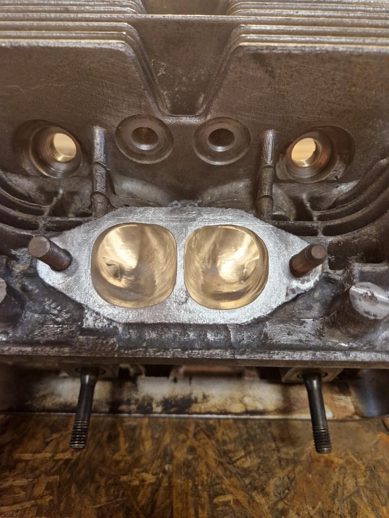

Jo den Bohrer kenn ich.. Aber wie das halt so ist versucht man sich erst so dran.. :roll:
Hab die Köpfe nu erstmal soweit fertig gefräst und schick se nu zum Motorenfritzen zum Führung einsetzen, Sitze schneiden und Aufbohren, Planen.
Was ich jetzt natürlich auch wieder vergessen habe ist, die Brennräume vorher auszulitern. :?
Weiß jemand, oder gibts irgendwo Infos dazu, welches Volumen die Originalen Köpfe haben?
Geht mir mehr darum, das ich nicht zuwenig Tiefstechen lasse und die nachher zu viel Volumen haben. Ausfräsen und anpassen könnte und muss ich dann ja eh noch. Muss in die Richtung 45cc kommen.

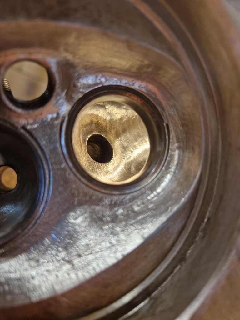

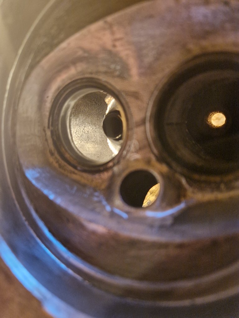

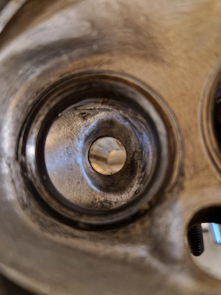

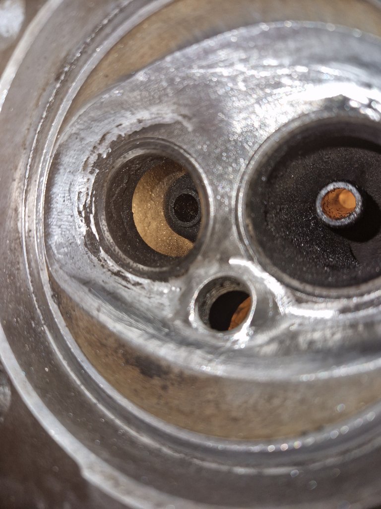

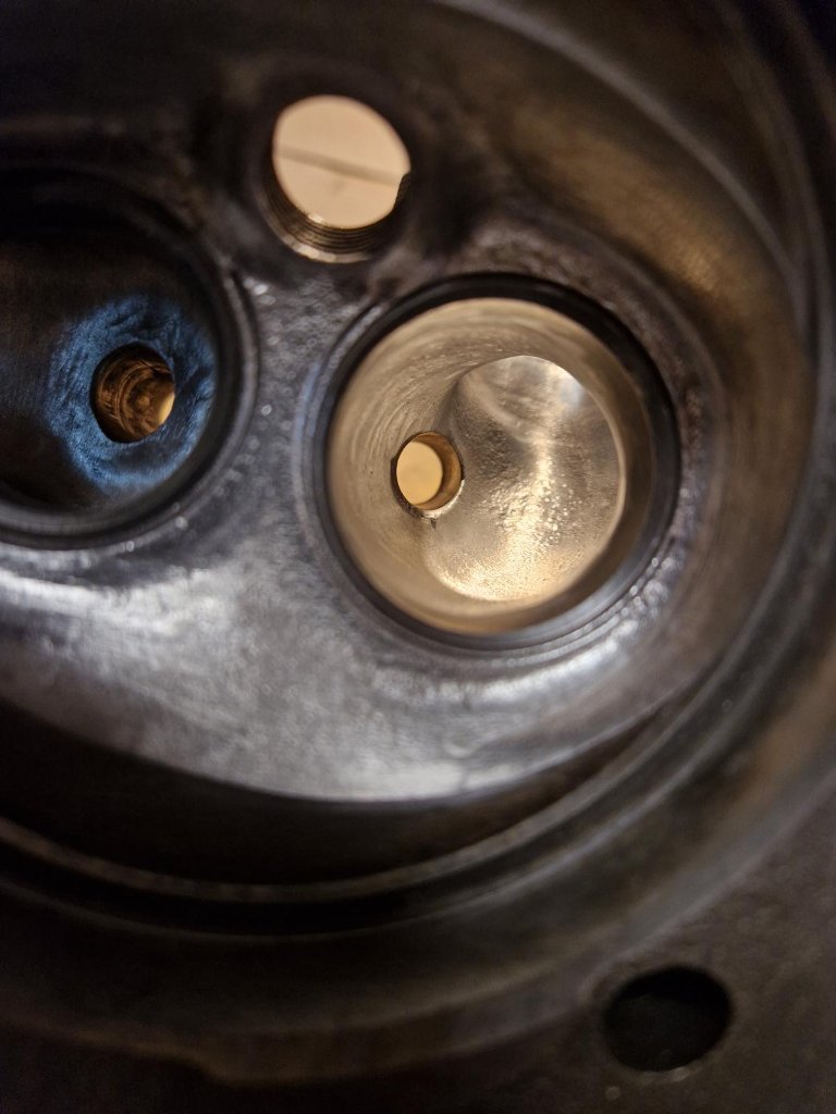

Hier mal Bilders von der Fräserei:

Hoschi hat geschrieben: ↑Mo 5. Mai 2025, 08:00 Weiß jemand, oder gibts irgendwo Infos dazu, welches Volumen die Originalen Köpfe haben?
ca. 52 - 58 ccm, hängt von den Köpfen ab...
Ich würde mir ausrechnen, wieviel Kopfvolumen Du brauchst, entsprechend Flüssigkeit in den Kopf füllen, markieren und ausmessen, wieviel tiefer gestochen werden muss.
P.S. funktioniert mit einer guten Waage viel besser als mit Bürette
