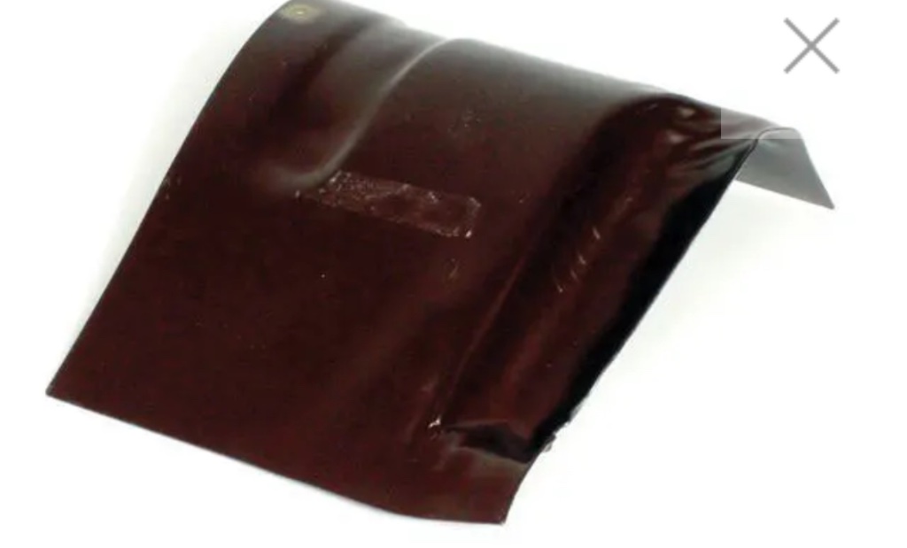

An den Enden der Warmluftkanäle hat sich der Vorbesitzer bereits ausgetobt. Allerdings so, dass dort viele „selbsthergestellte“ Bleche Verwendung fanden und ich bis jetzt noch keine Übersicht habe, wie das im Originalen aussieht. Nun gibt es für diese Ecken einige Reparatubleche, z.B. so etwas: Sitzen beide Bleche aufeinander an dieser Stelle? Hat vielleicht jemand von Euch Bilder zum besseren Verständnis oder kann mir da erklärend unter die Arme greifen?

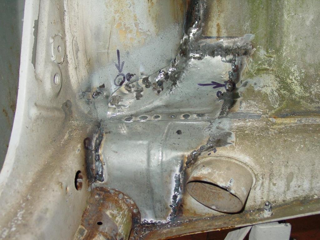

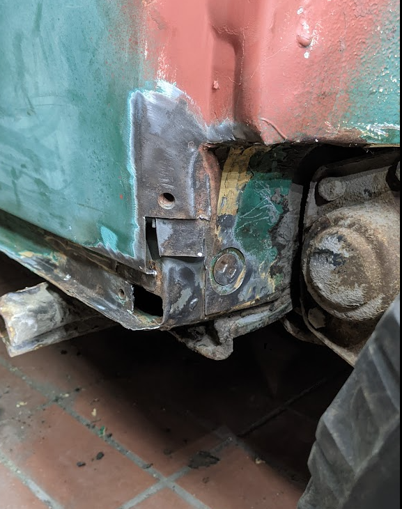

so sieht die Ecke aufgeschnitten aus. An dem Auto hat noch nie einer geschweißt...
ich habe die Ecke so instandgesetzt. Das letzte Bild ist natürlich vor dem durchschweißen...
hier noch ein Bild von einem ungeschweißten Auto ohne Löcher, das hatte mir als Vorlage gedient.

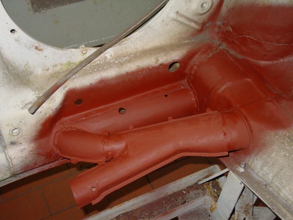

Habe die Ecken schon mehrfach für die verschiedensten Baujahre angefertigt.
Hier mal Bilder von meinem eigenen 67er.

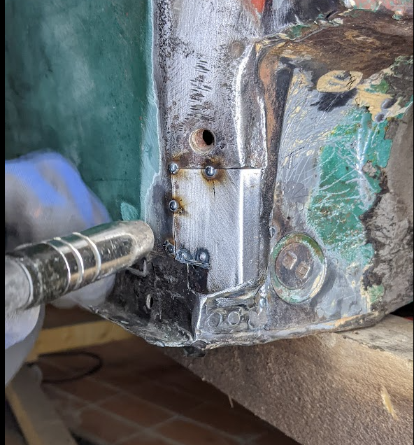

Oh, danke für den Hinweis
Und Steve67 und auch Veedee: Vielen Dank für die Bilder!
So kann ich mir das schon mal besser vorstellen. Ich habe mir die Ecke heute mal etwas genauer angesehen und angefangen, die angeknabberten und auch die doppelt/dreifach aufgesetzten Bleche abzunehmen. Sieht nicht schön aus, soll aber wohl wieder werden…

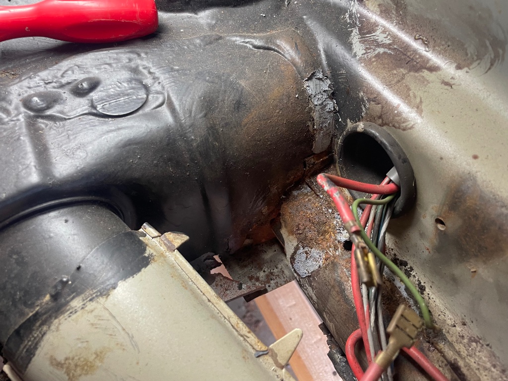

Das Problem bei der Ecke ist nach meinem Verständnis, dass dort viele Kräfte aus verschiedenen Richtungen einwirken. VW hat dann im Laufe der Zeit drei bis vier Lagen Doppelblech dorthin konstruiert. Das sieht man auf obigen Bildern auch schön.
Doppelblech macht Rost. Bei den 1303s wurde dort von unten ein Verstärkungsblech eingesetzt, das in einer Art Trichterfunktion Spritzwasser zwischen die Doppellagen leitet. Für andere Baujahre weiss ich es nicht.
Bei meinen Reparaturen hab ich das bislang so gelöst, dass ich die rostigen Doppelkonstruktionen entfernt habe und einlagig 3-4 mm dickes Blech eingebaut habe. Bei Reparaturen in dem Bereich immer schön die Passgenauigkeit des Türausschnitts im Auge behalten und das Auto nicht krumm aufbocken.
