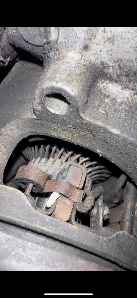

Auf einer etwas längeren Strecke ging die Generator-Lampe an und der Käfer wurde von der Batterie schwächer. Glücklicherweise habe ich den Weg noch bis nach Hause geschafft.
Ich wollte erstmal versuchen die Kohlen zu tauschen.
Habe neue Kohlen gekauft und die obere Kohlebürste bereits entfernt. Dabei ist eine Feder abgebrochen aufgrund des Alters (rostig/spröde) und ich habe mir ebenfalls neue Kohlefedern zugelegt.
Jetzt habe ich Probleme beim einsetzen der Federn.
Gibt es da einen Trick oder benötigt man Spezialwerkzeug?

Re: Kohlefedern einsetzen bei Kohlebürsten-Tausch
Willkommen im Forum.
Nein, dazu gibt es kein Spezialwerkzeug.
Diese Feder git es auch als Ersatzteil, nennt dich Druckfeder.
Kauf gleich zwei davon, denn die untere wird wohl auch bald aufgeben.
Erleichtern wird die nervige Arbeit der ausbau beider Riemenscheiben.
Du brauchst neben Standartwerkzeug nur aureichend Ruhe und Geduld !
und lass erst mal die untere drin, damit Du immer nachschauen kannst (-> Spiegel), wie es sein soll

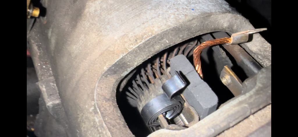

Ich vermute, dass ich die falschen Federn bekommen habe.
So wie das aussieht. Oder?
Kannst sie halt nochmal ausbauen und etwas in Form biegen.
Sind falsch eingebaut. Die Federn müssen unter Vorspannung montiert werden. Also um 180° drehen und dabei das offene Ende vorgespannt erstmal ohne Kohle auf den Kohlehalter würgen. Grausames Gefummel, da die Form der Nachbaufedern nicht so toll ist.
Schöner geht das mit ausgebauter Lichtmaschine auf der Werkbank...
Hallo zusammen, habe es endlich geschafft
Dankeschön für eure Tipps. Und wünsche euch einen schönen Sonntag
