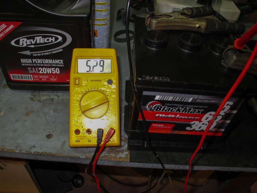

Ich muss leider nochmal auf meinen obigen Tread zurückkommen.
Meine Empfehlung für einen Kauf bei batterie-industrie-germany.de muss ich leider zurückziehen. Meine persönliche Erfahrung war nicht ganz so gut.
Zwar klappte es mit der Lieferung einer gefüllten Batterie durch einen Spediteur ganz gut, jedoch konnte ich die Batterie im Endeffekt nicht nutzen.
Nach dem Einbau zeigte die neue Batterie eine Spannung von 6,6 Volt (habe sie vorher geladen). Beim Startversuch brach die Spannung dann auf 5,3 Volt zusammen und der Anlasser bewegte sich nicht. Nach dem Startversuch waren nur noch 6,26 Volt zu messen.
Eine Reklamation brachte kein Ergebnis. Als Grund für das Verhalten der Batterie wurde mir eine Tiefentladung genannt und dass es dadurch zu einem Zellenschluss gekommen ist.
Auch ein kulantes Angebot, egal welcher Art, blieb aus.
So muss ich weiter auf der Suche sein, wer mir dann eine trocken vorgeladene Batterie befüllen kann. Viele Werkstätten arbeiten nur noch mit geschlossenen Batterien habe keine Säure.

Aber , eine 6V Batterie auf Belastung mit 5,3 V und danach 6,26V ist doch voll O.K. Die Batterie ist geladen das passt.
Ob da eventuell der Starter oder eben was anderes das Problem sind ????
Noch was ; wenn eine Batterie durch Tiefentladung kaputt geht hat sie keinen Zellenschluss sondern eine Sulfatierung.
Dazu müsste die Batterie aber eine Längere Zeit im Entladenen Zustand sein damit das passiert.
Also noch mal, wenn deine 6V Batterie tatsächlich defekt ist hast du Gewährleistung ganz klar !

@Robert: Grundsätzlich bin ich auch der Auffassung, dass ich einen Gewährleistungsanspruch habe wenn die Batterie von Anfang an defekt ist. Der Kauf der Batterie war fünf Wochen her. Problematisch ist nur wenn die Beweislast beim Käufer liegt. Dazu kommt noch die Problemaitk der Versendung einer gefüllten Nassbatterie als "Gefahrgut". Dies ist nur per Spedition möglich.
Nachdem ich dem Verkäufer (batterie-industrie-germany.de) die Problematik geschildert hat, wurde es mir durch Tiefentladung erklärt. Dort wird man davon ausgehen, dass diese Tiefentladung, und dadurch sind mehrere Zellen defekt, durch mich zustande gekommen ist. Ob jetzt Tiefentladung oder Sulfatierung ist mir eingentlich wurscht, sie funktioniert nicht.
Kollegen vermuten auch, dass die Battiere schon Monate oder Jahre beim Verkäufer im Lager lag.
@Christian: Die Anlasser ist ausgebaut, am Zündschloss kann es meiner Meinugn nach nicht liegen. Der Magnetschalter schaltet einwandfrei, nur dreht sich der Anlasser nicht wenn man Magnetschalter und Anlasser überbrückt. Genau in diesem Moment sinkt die Spannung der Batterie auf 5,3 Volt.
Dies wurde auch mit einem zweiten ausgebauten Anlasser gegengeprüft. Auch dieser drehte leider nicht.
Enttäuschend ist auch oder hauptsächlich, dass ein Entgegenkommen von 0, absolut 0 von batterie-industrie-germany.de gegeben ist.

In deinem Fall liegt die Beweislast beim VERKÄUFER !!
Du hast zwei Jahre Gewährleistung. Das Bedeutet: Das erste halbe Jahr muss der Verkäufer den Beweis
antreten , die nachfolgenden eineinhalb Jahre liegt die Beweislast beim Käufer !
Wenn ich dein Bild betrachte sehe ich eine entladene Batterie!
Hast du einen Säureheber um die Säuredichte zu messen ?
Wie Leistungsstark ist dein Ladegerät?
Kannst du die Ladeleistung am Ladegerät regulieren ?
Kannst du ein scharfes Bild von den Zellenplatten machen ( Stoppel raus und von oben gut beleuchtet ein Foto)?
Robert

Ich prüfe seit ein paar Jahren jede Batterie, die ich vom Großhändler erhalte. Da habe ich auch schon leere Batterien bekommen. Bevorzugt solche Typen, die nicht so gängig sind. Den Ladezustand überwacht da keiner. Mir haben sie auch schon einmal versucht eine vorher reklamierte Batterie (wegen zu geringer Spannung) geladen noch einmal anzudrehen 8-)
Wieso schaltet der Magnetschalter, wenn sich der Anlasser nicht dreht? Woran machst Du das fest? Kommt Das Ritzel raus? Im Magnetschalter sind 2 Wicklungen! Die Halte- und die Einzugswicklung. Die Einzugswicklung bekommt Masse über den Kollektor des Starters. Wenn der verschlissen ist, zieht sich nicht oder nicht stark genug an. Dann bekommt der Starter keinen Strom und kann so auch nicht arbeiten. Der Magnetschalter brückt die beiden M8 Batteriehauptkabel. Da kann natürlich auch die Kontaktplatte verschlissen sein.
Die Batteriespannung geht natürlich runter, wenn die beiden Wicklungen geschaltet werden. Soviel sollte es aber nicht sein.
