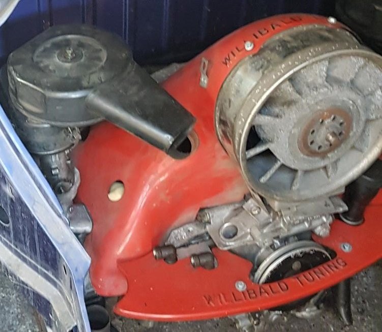

Re: Wertfindung Willibald Typ4
Die Vergaser dürften Solex 40 PII-4 vom Porsche 356 bzw. 912 sein, zumindestens sind die Luftfilter 912-typisch.
Oder die Platte obendrauf wurde für einen Weber angepaßt, am Bild schlecht erkennbar.

ich hol das noch mal hervor,
Willibald hat doch unterschiedliche Gebläse in der Höhe gebaut, ein ganz hohes wo die Haube ausgeschnitten werden musste, und dann noch ein niedrigeres. Auf dem obigen Bild ist welches abgebildet?
Ich meine das ganz hohe hatte die Entlüftung vorne da wo der Kennbuchstabe eingeschlagen ist, das etwas niedrigere hatte die Entlüftung seitlich.
Wer weiß da was und kann mit Bildern helfen?
Danke

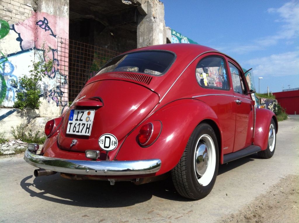

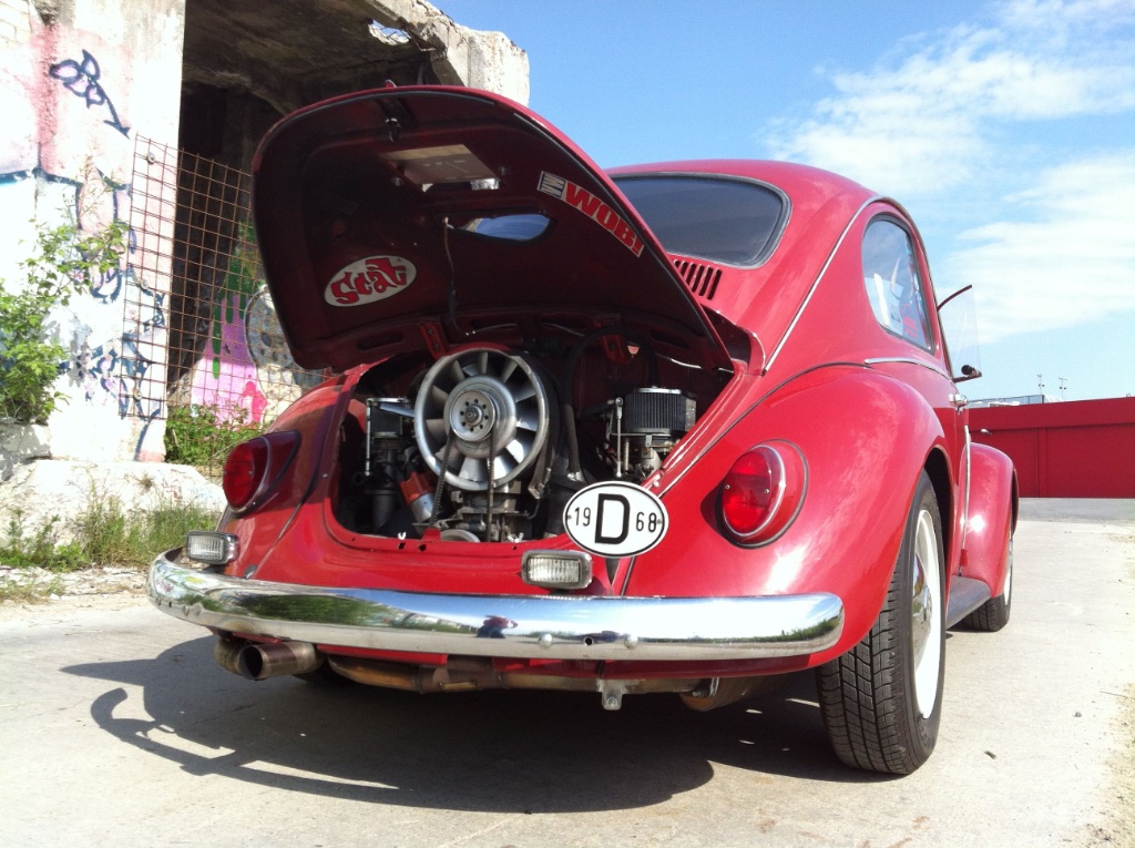

Hallo Ralf,
die Bilder zeigen meinen Ex-68er, den ich im Laufe der 20 Jahre in meinen Besitz auch auf Typ4 umgebaut habe.
Gebläse war das hohe Willibald ohne Gehäusebearbeitung. Dafür aber Motorhaube und Kennzeichenbeleuchtung bearbeitet.
Motor ist ein 2056ccm mit 1,8er Köpfen, 316er Schleicher, 40er DRLA-Dellortos (würde ich immer wieder nehmen!) und Ahnendorp-Fächer. Am 1303-S Getriebe war das im kurzen Vorderwagen sehr schnell.

Genau, danke für die Bilder, das ist das ganz hohe Gebläse wo das ohne Änderungen an der Haube nicht geht.
Das will ich tunlichst vermeiden, sollte der Motor das haben (bin mir etwas unsicher, da der Vorbesitzer meinte es wurde in seinem Cabrio wo der vorher lief nix ausgeschnitten) kommt ggf. eine Abfräsung oder ein liegendes in Frage.
Sollte es jedoch das mittelhohe sein könnte das gehen.
